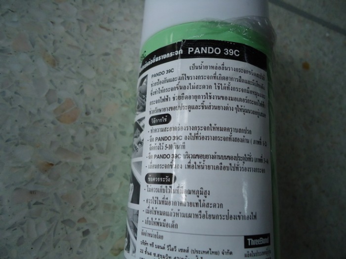

พฤหัส, 24 มกรา 2013 21:36 - ((( DIY 359 บาท ))) กับการแก้ปัญหา! กระจกฝืด ขึ้น/ลง ติดๆ ขัดๆ ดังเอี๊ยดๆ น่ารำคาญ
 เห็นสมาชิก ES GROUP มีปัญหากับกระจกฝืด ติดขัด เสียงดังเอี๊ยดๆ
เปิด/ปิดกระจก - เวลากดปิดกระจกกลับขึ้นไม่สุด เด้งกลับลงเหมือนเดิม
ลองแก้ปัญหา ด้วยตัวเองแบบง่ายๆ ดูครับ ด้วย
D.I.Y
***** เสปร์ยหล่อลื่นกระจก PANDO *****
ราคากระป๋องล่ะ 359 บาท (ตอนผมซื้อ)
หาซื้อง่าย ตาม Big C, Lotus หรือตามห้างอื่นๆ ก็น่าจะมี
หน้าตากระป๋องตามนี้เลย "PANDO"

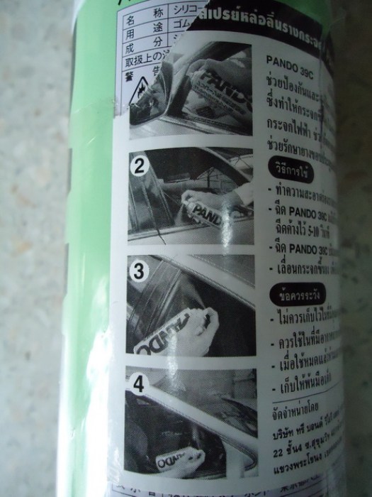

วิธีการใช้ง่ายๆ ข้างกระป๋องเลย ตามลำดับ 1-2-3-4
บรรยายเสร็จสรรพ จัดไปตามนั้น
