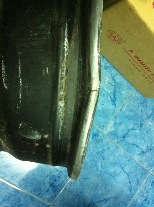

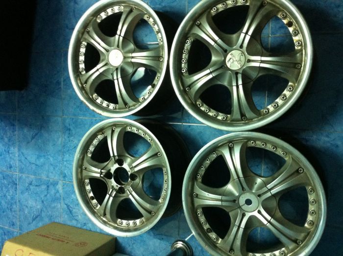

คือผมได้แม๊กซ์มาสี่วงขอบ15 แต่สภาพไม่ค่อยดีสักเท่าไรมันดุ้งเหยินอยู่วงหนึง ก็เลยอยากถามพี่พี่ที่เคยซ่อมแม๊กซ์มาครับว่า

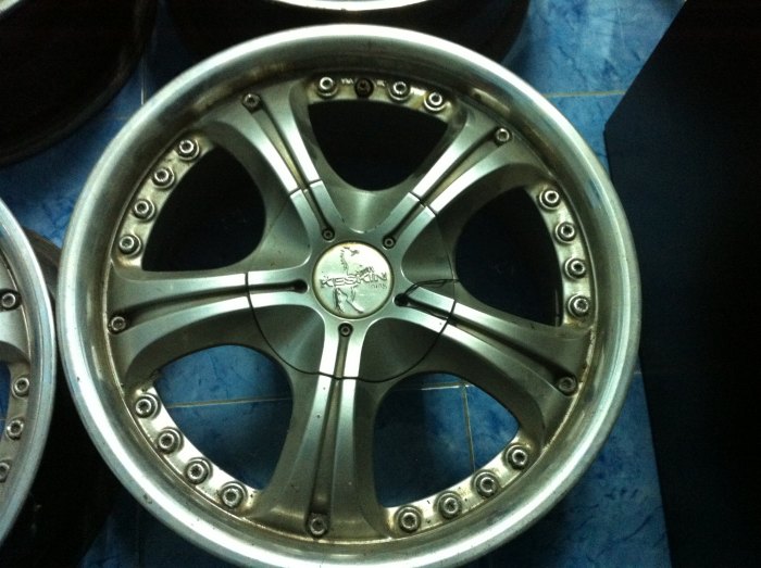

1.พี่พอจะรู้ไหมครับไอแม๊กซ์ลายนี้ ทรงนี้เรียกว่าอะไร ผมไม่เคยเห็นเลย สงสัยคงเป็นลายทั่วๆไป ราคาไม่กี่พันบาทหรือเปล่าครับ
2.สภาพนี้จะซ่อมได้ไหมครับ ถ้าได้เอามาใส่จะใช้ได้นานไหมครับ อันตรายไหมถ้าวิ่งทางไกล
3.ถ้าซ่อมได้ค่าซ่อมและทำสีประมาณเท่าไรครับ แนะนำร้านหน่อยครับ กรุงเทพ สมุทรปราการ รามอินทรา
4.หรือซื้อใหม่คุ้มกว่าครับ (ตัวเลือกสุดท้ายละครับ งบหมดเพิ่งโดนประกันไป T-T")
ขอบคุณมากครับสำหรับคำชี้แนะ
สภาพทั้งสี่วง
สภาพทั้งสี่วง
หน้าตาแบบนี้แม๊กซ์อะไรหว่า

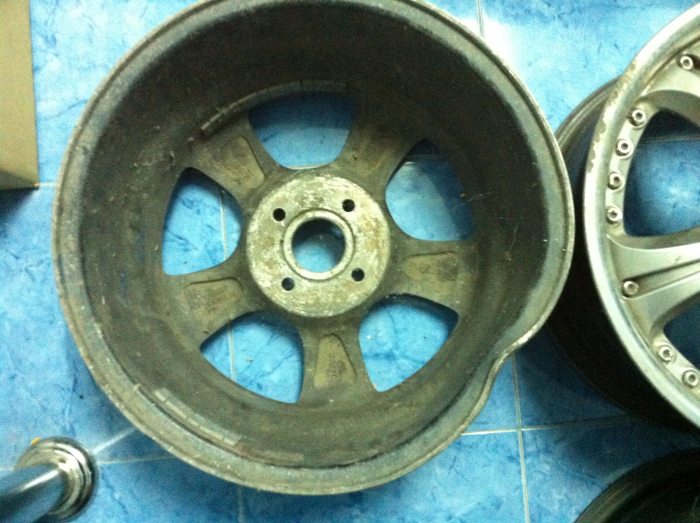

สภาพที่ดุ้งเหยินซะ
สภาพที่ดุ้งเหยินซะ
มีรอยแตกด้วย
มีรอยแตกด้วย

ดุ้งแค่นี้เล็กน้อยมากครับ  มองจากสีรถแล้วผมว่าไม่ต้องทำสีเอาไปปัดให้เงาน่าจะเหมาะกับรถกว่า(ของผมดุ้งเป็นเลขแปดงยังทำเหมือนเดิมได้เลยครับ)

MAXได้มาฟรีๆเลยหรือป่าว(อันนี้แม็คซ์ก๊อบนะทำลายหลอกยึดด้วยหมุด ว่าเป็นแม็ก 2ชิ้น ฝาครอบก็ไม่ครบ1อันนะ แล้วชอบล้อลายนี้มากๆเลยมั้ย  แน่ใจว่า pcd กับ off set พอดีกับรถเราหรือป่าว  ค่าซ่อม ดัดดุ้ง พอกเชื่อมรอยร้าว ราคาวงละ500อย่างต่ำ 4วงมี สองพันอัพ ซ่อมทำออกมาแล้ว จะไม่แข็งแรงเหมือนเดิมแน่ ถ้าร้านซ่อมชุ่ยๆ ดัดกลึงขอบมาไม่กลม ล้อแกว่ง ถ่วงไม่ลงอีกต่างหาก ไอ้หมุดพลาสติครอบๆแม็ตก็ต้องแกะออกหรือไม่ก็ต้องพ่นสีทับ ไม่สวย และตอนนี้แม็ก บ้านเราขอบ15 มือ2 ลายฮิตๆๆราคา 4-5พันบาทเองนะสภาพสภาพสวยๆใช้ได้เลยบางทียังแถมยางติดล้อให้ด้วย ไม่ต้องถ่วงใช้ได้อีกพักใหญ่ๆเลยนะ ลองคิดดีๆก่อน กลัวว่าถ้าซ่อมมาแล้วเสียเงินซื้อยางใส่แล้วเสียค่าถ่วงล้ออีก มันจะไม่คุ้มกัน ขอโทษด้วยที่ความเห็นแตกต่างจากพี่ๆนะครับ เคยมีบทเรียนมาแล้ว ฮือๆๆ)
แม๊กซ์ได้มาฟรีครับ ของพี่ที่ทำงาน เขาบอกว่าเอาไหม ถ้าไม่เอาเขาจะเอาไปชั่งกิโลขายละ ผมก็เลยบอกว่าเก็บเอาไว้ก่อน ขอมาถามในคลับก่อนว่ายังใช้ได้ไหม ผมก็ยังชั่งใจยุว่าระหว่างซ่อมกะซื้อใหม่อันไหนมันจะคุ้มกว่ากันไหมครับ
ผบทบ ผมมาเห็นข้อเสนอแนะนี้ เขาก็เลยบอกว่า มันก็น่าจะจริงอย่างที่พี่เขาบอกนะ

ต้องถามว่าชอบลายนี้รึเปล่าครับ ถ้าเป็นลายที่ชอบจริงๆก็ซ่อมใช้เลย
แต่ถ้าเฉยๆหรือแค่เสียดายของฟรี ผมว่าอย่าซ่อมเลย ล้อชุดนี้เป็นล้อก็อป ซื้อใหม่มือสองขอบ 15 สภาพดีๆอาจจะมียางติดมาให้ด้วยบวกเพิ่มแค่ไม่เท่าไหร่เอง เหมือนพี่ข้างบนว่า
