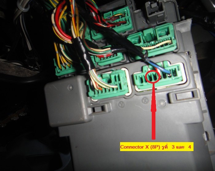

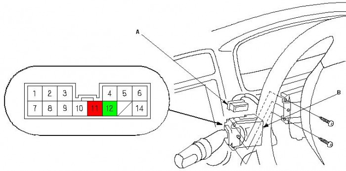

อันนี้เป็นข้อมูลที่หาได้ ซึ่งเป็นวิธีการติดตั้งใน Stream ครับ เท่าที่ดูก็น่าจะคล้ายๆกัน ซึ่งหากผมมีเวลา เดี๋ยวจะลองไล่ดูครับ
หรือใครอยากจะลองทำดูก็ได้นะครับ
ดูตามรูปเลยครับ
รูปที่ 1 Circuit Diagram ดูที่ KU model
รูปที่ 2 ใช้ขา 11 กับ ขา 12 ของ Switch ปัดน้ำฝน ต่อเข้าที่กล่อง Multiplex
รูปที่ 3 ต่อเข้ากล่อง Multiplex ที่ Connector X ขา 3 กับ ขา 4
เครดิต to คุณ dazetos Clubhondastream

yoosabai พิมพ์ว่า:
ดูตามรูปเลยครับ
ขอบคุณมากๆเลยครับพี่ เดี๋ยววันหยุดว่างๆจะลองทำดูครับ
