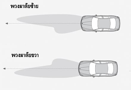

ขออธิบายเพิ่มเติมครับ เท่าที่ผมเข้าใจนะครับ (โดยเรามองข้ามสาเหตุที่อาจจะเกิดจากความมัวของโคมไปนะครับ)
ผมจะขออธิบาย ในเรื่องที่แสงมองดูไม่เท่ากัน ในสาเหตุที่ผมคิดว่าเกิดจากมุมหักเหของหลอดนะครับ
อาการนี้เป็นอาการปกตินะครับ ที่จะมองเห็นว่าแสงที่ออกจากหลอดดูแล้วความเข้มไม่เท่ากัน
จากรูป ให้ดูลักษณะการปรับไฟหน้าที่แตกต่างกันครับ อย่างรถที่พวงมาลัยขวาแบบบ้านเราหลอดซ้ายควรจะพุ่งไปข้างหน้า ส่วนหลอดขวาควรจะพุ่งลงพื้นและ ทิศทางเยื้องออกไปทางซ้ายนิดนึง เพื่อไม่ให้แยงตาคนที่ขับสวนมา
****ดังนั้นทำให้เวลาเราไปยืนด้านหน้ารถ เราจะมองดูเหมือนว่า ไฟหน้ามันสว่างไม่เท่ากัน
สรุปนะครับ คุณแค่ลองปรับตั้งไฟหน้าใหม่อีกทีครับ ให้ได้ระดับและทิศทางที่ถูกเท่านั้นก็พอครับ
