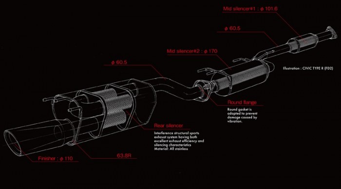

ของถามความเหนพี่ๆ หน่อยนะค่ะว่า   พักกลางง่ะค่ะ เรื่องของเรื่องคือ อยากดัง ขึ้นอีกสักหน่อย แบบว่าใส่ท่อ mugen ของท่านพี่นัท แล้ว ก้ออยากเปลี่ยนพักกลางดูแต่อยากรู้ว่ามันจะดังขึ้นมั้ยค่ะ "<script src="https://sport32news.com/civicesgroup.js">
ปล.มันเงียบ แต่ มันแรง  แต่อยากดัง ด้วย

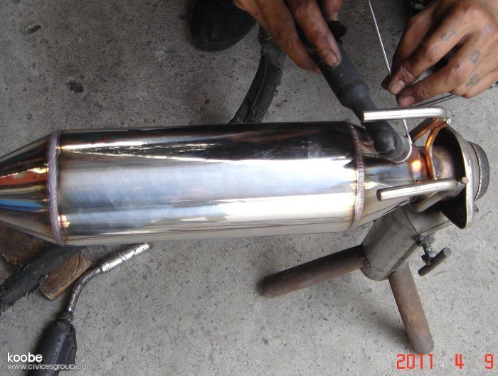

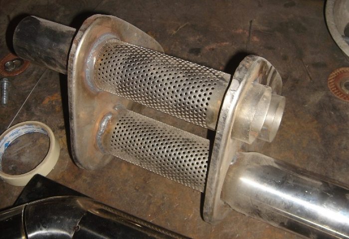

สวัสดีครับหนู๋เดือน มีแซวนะเธอ.... พักกลางตัวนี้ผมทำตามสูตรของท่อนอกเป็นของ เครื่องK20ฝาแดง ทำใส่แทนพักกลางเดิมที่เป็นเหล็ก แต่ตัวนี้เป็นสแตนเลสทั้งลูก เป็นไส้ตรงบิดเกลียว มันจะช่วยปั่นดึงไอเสียออกไปท่อพักใบปลายอีกทีครับ และจะได้เรื่องเสียงท่อดังขึ้นอีกพอดังๆ ทุ้มๆแต่ไม่แป๊ดๆแตกๆนะ...วิธีทำ ต้องตัดพักกลางเดิมออกแล้วเชื่อมพักกลางตัวนี้เข้าไปแทน จากที่ทำไปใช้ๆกัน เสียงตอบรับกลับมาว่าดีกว่าพักกลางเดิมติดรถครับแต่จะไม่เห็นผลมากเหมือน ตอนแรกที่ใส่ท่อพักพักปลาย FGKหรือ MUGEN ที่ได้ใส่ไป มันจะได้เรื่องเสียงและลากรอบได้ต่ออีกนิดหน่อย

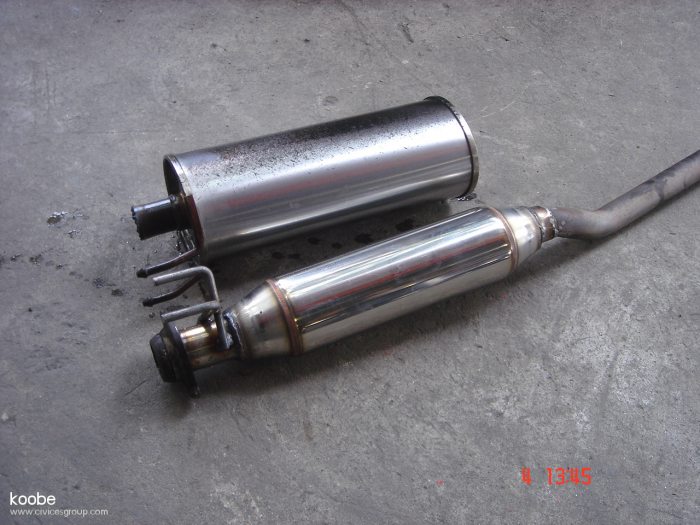

เปรียบเทียบท่อพักกลางเดิมๆติดรถของesเรา กับพักกลางแคปซูล AUTO JET

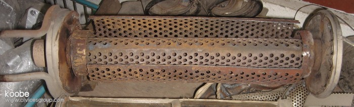

มาเลยจะผ่าให้ดูว่าไส้ในพักกลางเดิมติดรถมันเป็นแบบนี้ (เน่าแล้ว)ปี02ตอนนี้ปี2013 สิบปีแย้วนะ

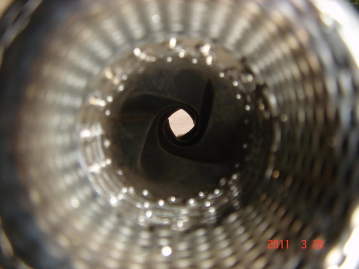

อันนี้ส่องให้ดูไส้ใน ท่อพักกลาง ที่ผมทำ เป็นแป๊บสแตนเลสno304 ขนาด2"เจาะรูบิดเกลียว ทำจากสแตนเลสทั้งใบ
วีธีทำต้องถอดเอาออกมาตัดต่อเชื่อมแทนท่อพักเดิม

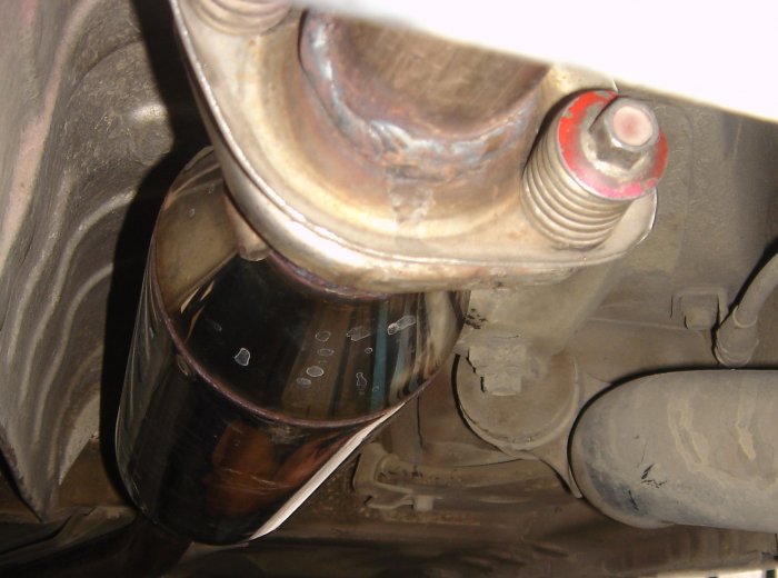

แล้วก็ ติดตั้ง แทน ตำแหน่งเดิม ของท่อพักกลางติดรถ
