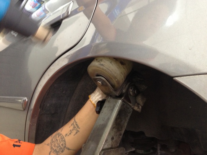

พุธ, 16 มกรา 2013 21:37 - ไปพับซุ้มหล้งมาแล้วหลังจากที่ล้อติดซุ้ม
ช่างจะใช้ไดเป่าเพื่อไม่ให้สีแตก
ใช้เครื่องมือลูกกลิ้งค่อยๆพับขอบด้านใน

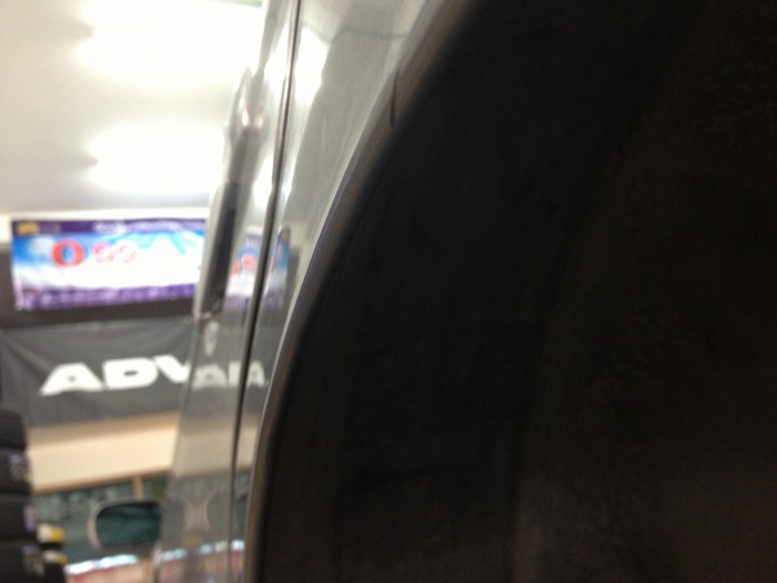

สังเกตว่าโป่งล้อจะยืดออกมานิดๆ
ไม่ติดแล้วที่นี้ ค่าเสียหาย 800 บาท ลืมไปไม่ได้ถ่ายก่อนและหลังมาให้ดู
รถใครที่ติดลองไปดูก็ได้นะครับ พอดีผมใส่อแดปเตอร์ออกมา 1 นิ้วนะครับเลยติด
