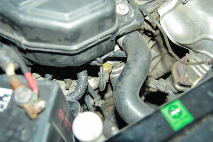

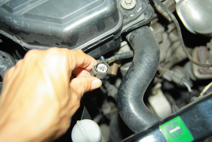

พัดลมความร้อนไม่ทำงานแบบนี้น่ากลัวนะครับ  ผมเคยเป็น เซ็นเซอร์ความร้อนเสีย ต้องเปิดแอร์ตลอดเวลาเพื่อจะให้การทำงานของพัดลมแอร์ช่วย ถ้าปิดแอร์ความร้อนขึ้นทันที เซ็นเซอร์ความร้อนผมซื้อร้านนอกครับ ตัวละ 450 บาท แต่ถ้ายังไงลองเซ็คดูก่อนนะครับว่าเสียจริงหรือเปล่า  โดยการถอดปลั้กเซ็นเซอร์ความร้อนออกมาแล้วใช้สายไฟจั้มไปที่ขั้วของปลั้ก ถ้าพัดลมหมุน ก็แสดงว่าเซ็นเซอร์เสีย แต่ถ้าไม่หมุน ต้องไล่กันยาวแล้วละ
ได้รับคำขอบคุณจาก: bew_007  pja
pop_2008
เข้าร่วม: 17 มกรา 2010
ตอบ: 600
ได้รับคำขอบคุณ: 582
ให้คำขอบคุณ: 445
ที่อยู่: เพชรบุรี
พฤหัส, 24 พฤษภาคม 2012 16:54 - ถามเรื่อง การทำงาน ของ พัดลม หม้อน้ำครับ
prgs55 พิมพ์ว่า:
เซ็นเซอร์ความร้อนที่ว่ามันอยู่ตรงไหนอ่ะครับ
Ton-
ตอบ: 1397
ได้รับคำขอบคุณ: 5467
ให้คำขอบคุณ: 1471
พฤหัส, 24 พฤษภาคม 2012 17:01 - ถามเรื่อง การทำงาน ของ พัดลม หม้อน้ำครับ

pop_2008 พิมพ์ว่า:
prgs55 พิมพ์ว่า:
จะอธิบายเป็นรูปแล้วกัน และขั้นตอนการทดสอบ เทอร์โมสตัส หรือ เซ็นเซอร์ความร้อน ไม่รู้เรียกถูกหรือเปล่า
การที่จะทดสอบว่าเทอร์โมสตัส เสียหรือเปล่า ต้องทดสอบตัวเทอร์โมสตัสก่อนว่ามันไม่ทำงานจริงๆ โดยการติดเครื่องทิ้งไว้ ห้ามเปิดแอร์นะครับ รอจนกว่าพัดลมจะหมุน พัดลมจะหมุนตอนเกร์ความร้อน ร่วมถึงครึ่ง แต่ถ้าเลยครึ่งไปแล้ว แล้วพัดลมยังไม่ทำงาน นั้นแหละครับ มีปัญหาแน่ ก่อนที่จะฟันธงว่าเทอร์โมสตัสเสีย ให้ทดสอบระบบพัดลมก่อนครับ ตามขั้นตอนด้านล่าง ถ้าระบบพัดลมทำงาน แสดงว่าเทอร์โมสตัสเสียจริงๆ
ตำแหน่งเทอร์โมสตัส หรือ เซ็นเซอร์ความร้อนจะเห็นเป็นทองเหลือง ไกล้ๆ สายหม้อน้ำเส้นล่างนะครับ
ถอดปลั้กออกมาเลยครับ
มาถึงขั้นตอนการทดสอบเทอร์โมสตัส กัน จะเห็นว่าที่ปลั้กมี 2 ขั้ว
1.ขั้นแรกเปิดสวิทกุลแจรถไปที่ออน (ไฟหน้าปัดติด)
2.หาอะไรก็ได้ครับที่เป็นตัวนำไฟฟ้า สายไฟ ลวดโลหะ ลวดทองแดง แต่ที่เห็ยผมใช่คลิปหนีบกระดาษ เอาครีมตัดให้เหลือเท่าที่เห็นนะครับ แล้วก็เอาเสียบลงไปที่ขั้วทั้งสองขั้วเลย พัดลมจะหมุนทันที่ แต่ถ้าไม่หนุนนี้เรื่องยาวแล้วละครับ อาจจะเป็นระบบสายไฟ หรือรีเล ต้องลองเ
