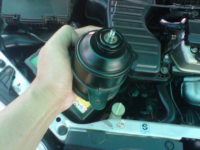

อาทิตย์, 13 มกรา 2013 15:20 - ทำมอเตอร์หม้อน้ำที่เสียให้ใช้งานได้โดยไม่ต้องซื้อใหม่ 4000-5000 หรือ ยุ่น 800-1200 แค่ไม่เกิน /200 บาบ
ทำสำเร็จได้ง่ายๆๆ Do it youself.

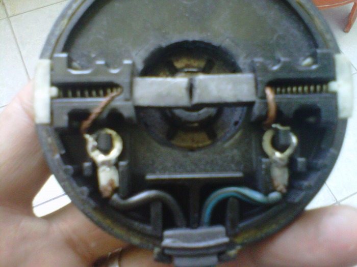

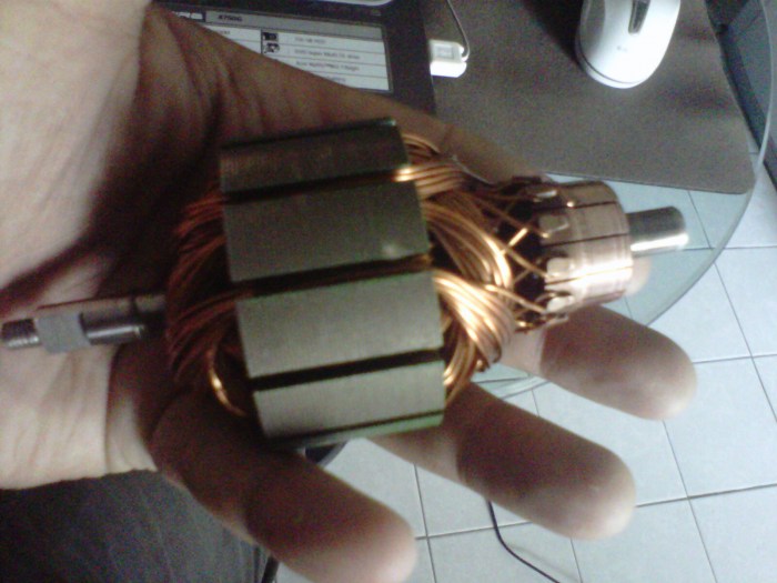

ล้างทำความสะอาดเลยครับ ทาจารบี หน่อน Moly land ดีที่สุดทารอบๆๆทุ่นและแกนหัวท้ายครับ
แปลงถ่านใหม่ ทาจารบีที่บูตท้ายด้วยทำไห้ดีไปเลยใช้นานๆๆ

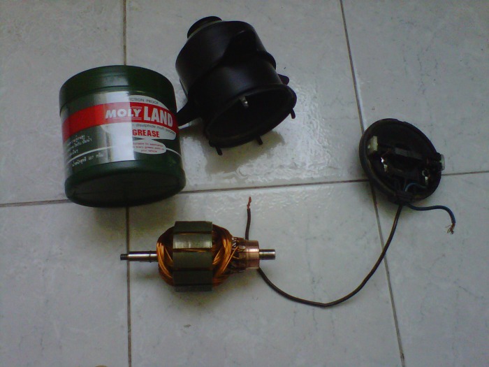

อุปกรณ์ที่หาง่ายๆๆที่คนมีรถสมควรจะหามาติดบ้านไว้ จารบี molyland 70.-เอง บางไผ่ถูกดีใช้ดีมากเลยอู่ชั้นนำนิยมกันกรด ทนร้อน
เสร็จแล้ว Test verrygood (Do it yourself.)
