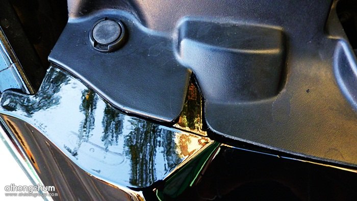

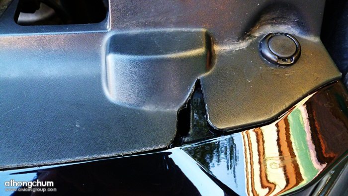

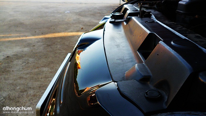

ได้กันชน Hybrid มา แต่ไม่มีบังหม้อน้ำมาให้ ต้องแรกก็นึกว่าใช้ของเดิม 03 ใส่ได้เลย ที่ไหนได้ใส่ไม่ได้ครับ ต้องใช้บังหม้อน้ำของ 01 มาแปลงเอา
ผมลองแปลงแล้วก็เอามาบอกต่อครับ ว่าต้องแปลงจุดไหนยังไง
จากรูปดูในวงสีแดงน่ะครับ เป็นจุดที่ต้องตัดแต่งน่ะครับ
จุดที่ 1 และ 2 ต้องตัดมุม ผมไม่แน่ใจว่าถ้าแค่เฉือนมุมด้านหลังออกจะใส่ได้หรือป่าว แต่นี่มันคือการทดลองชิ้นแรกของผม ผมตัดเลย
จุดที่ 3 ของเดิม 01 จะมีที่ยึดน๊อตด้านล่าง และยื่นยาวมาด้านหน้ามากกว่าของตัว Hybrid จึงจำเป็นต้องตัดออก ก่อนตัดควรจะทำมาร์คเส้นตัดก่อนน่ะครับ แต่ผมใจร้อนเอาหินเจียร์เจียร์สดๆเลยครับ ไม่มีการวัดหรือมาร์คเส้นใดๆทั้งสิ้น ใช้การวัดจากสายตาล้วน เลยออกมาเบี้ยวๆหน่อย

ชัดๆครับ
DIY วิธีการดัดแปลงบังหม้อน้ำ 01 ใส่กับกันชน Hybrid

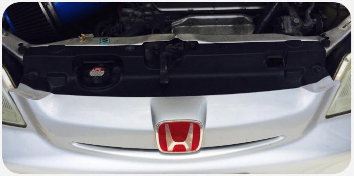

อาทิตย์, 26 กรกฎา 2015 14:42 - DIY วิธีการดัดแปลงบังหม้อน้ำ 01 ใส่กับกันชน Hybrid
จัดมาแล้ว ตามเจ้าของกระทู้แนะนำเบย หล่อๆ กันไป

อาทิตย์, 26 กรกฎา 2015 15:19 - DIY วิธีการดัดแปลงบังหม้อน้ำ 01 ใส่กับกันชน Hybrid
eak_en55 พิมพ์ว่า:
เนียนเลย นี่ปาดกันชนด้วยหรือป่าวครับ ตรงหยักไม่ต้องตัดเลย
