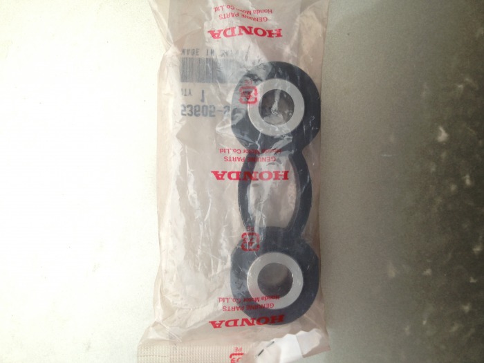

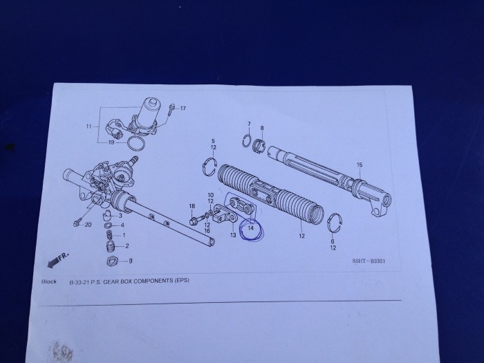

จากที่แร็คไฟฟ้า ของผมเริ่่มดังและดังขึ้นเรื่อยๆจนแฟนบอกว่าจัดการได้แล้ว เลยหาข้อมูลและได้ข้อสรุปว่าเปลี่ยนลูกยางเลขแปดเลยลองดูหายครับท่าน ค่าเสียหายโดนไป2000 ครับเงียบกริบเลยรู้งี้จัดตั้งนานละ ค่าตัวรองขายึด(ยางเลขแปด) 505 บาท ค่าแรงช่างโดนไป 1500 แกบอกเปลี่ยนนิดเด่วแต่ต้องยกแร็คลงทั้งหมดเห็นใจครับ โดนไป 1 วันเต็ม
นี่ครับพระเอกของงาน Part.53605-S5A-003
รูปประกอบ ว่ามันอยู่ส่วนใหน เบอร์14 ครับ

ช่วยเสริมในญี่ปุ่นเขาทำอุปกรณ์ตัวนี้ออกมาขายเป็นของแต่งด้วยนะ ทำจาก duralumin7075(อ้างอิงจากสำนัก max racing) ทั้งชิ้น ถือเป็นของเล่นขั้นเทพที่ทนไม้ทนมือยิ่งนัก

แรคน้ำมันก็มีเจ้าตัวนี้เหมือนกันแต่ไม่สามารถใช้ร่วมกันได้

คุณเม่นพอรู้มัยคับ สามารถหลักๆๆ ตัวรองขายึด มีส่วนให้แร็คดังมากเลยหรอคับ

ผมว่าไม่น่าใช่นะครับส่วนตัวผมนะ ผมว่าน่าจะเกิดจากการที่เราใช้รถมานานแล้วเหมือนสารหล่อลื่นพวกจารบีที่ทาในแร็คมันแห้งอ่ะครับ มันเลยเกิดการเสียดสีเพราะยางเลขแปดที่ผมเปลี่ยนออกมาเห็นว่าไม่ได้ชำรุดไปมากเท่าใหร่(แต่เพราะผมได้เบิกมาแล้วและมันก็ไม่ได้แพงมากก็เลยเปลี่ยนไปเลยดีกว่า แต่เห็นรอยสึกที่เกิดจากการเสียดสีอยู่นะครับ) พออัดจารบีใหม่นี่ลื่นมากกก เสียงเงียบกริบ
