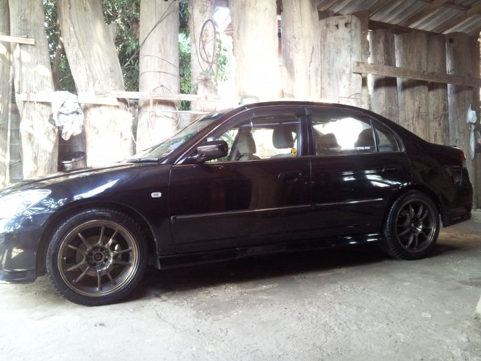

ศุกร์, 11 มกรา 2013 10:57 - ท้ายเตี้ยนิดนึงครับ ทำงัยดี ไม่อยากใส่สเปเซอร์อ่ะ
รถใส่สปริงโหลด H&R หน้าหลัง แต่มีถังแกสด้วย ท้ายเลยต่ำกว่าหน้า 1 cm. ถ้าอยากให้ท้ายสูงขึ้น อยากลองใส่สปริงเดิมเฉพาะคู่หลัง จะท้ายโด่งเกินป่ะคับ มีรูปขอชมนะครับ

ศุกร์, 11 มกรา 2013 12:29 - ท้ายเตี้ยนิดนึงครับ ทำงัยดี ไม่อยากใส่สเปเซอร์อ่ะ
Chonchy พิมพ์ว่า:
โช๊คหลังเดิม ติดแกสคับ...
คันนี้ข้างหน้าใส่อะไรครับ ดูก้อเตี้ยดี หลังไม่สูงมากด้วยครับ

หน้าโช๊คเดิม เลื่อนเบ้าลง สปริงตัด นิ้วสอดได้ 2 นิ้ว
ถ้าวัดความสูงก็ จากกลางดุมล้อหน้า ถึงขอบซุ้ม 22" หลัง 24" คับ

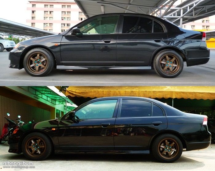

ของผมหน้า H&R ไม่เลื่อนเบ้า หลังเดิม แก๊สโดนัท 43L ยาง 195/55 ความสูงกำลังดีเลยครับในตอนที่แก๊สเต็มถังกับน้ำมัน 1/3 ถัง ถ้าแก๊สน้อยน้ำมันน้อยอาจจะดูสูงหน่อย แต่ยังไม่ได้ถ่ายรูป เดี๋ยวค่ำๆจะถ่ายมาให้ดูน่ะครับ
ปล.ผมก็ไม่อยากรองสเปเซอร์ในเบ้าโช๊คเหมือนกัน ดูเหมือนมันไปแย่งพื้นที่ในการจับสปริงของเบ้าโช๊ค และอีกอย่างผมเคยมีประวัติที่ไม่ดีกับสเปเซอร์คือ สเปเซอร์แตกครับ แต่ถ้าเป็นสเปเซอร์แบบรองนอกโช๊คก็โอเคครับ ไม่ได้ยุ่งอะไรกับตัวโช๊ค
ลองดูรูปนี้ไปก่อนครับ หน้า Tein หลังเดิม น้ำมัน 1/3 แก๊ส 1/2

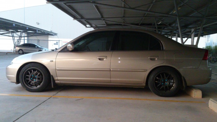

จันทร์, 14 มกรา 2013 21:22 - ท้ายเตี้ยนิดนึงครับ ทำงัยดี ไม่อยากใส่สเปเซอร์อ่ะ
สปริง Tanabe รองสเปเซอร์หลัง 1 นิ้วครับไม่มีแก๊ส ข้างหน้าเลื่อนเบ้าและตัดสปริงอีกนีสส

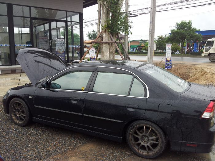

อังคาร, 15 มกรา 2013 09:51 - ท้ายเตี้ยนิดนึงครับ ทำงัยดี ไม่อยากใส่สเปเซอร์อ่ะ
ผมก็ตีปลอกใส่โช๊คหลังครับ 1 นิ้วคับ 500 บาท พร้อมใส่คับ เพราะตอนแรกท้ายผมก็หย่อน คับ
นี่คับ  แต่ผมไม่ได้ติดเเก๊ส นะคับ แต่ ข้างหลังมันเป็นเครื่องเสียงคับ
นี่ใส่แล้ว
นี่ใส่แล้ว
นี่ตอนยังไม่ได้ใส่คับ

อังคาร, 15 มกรา 2013 15:20 - ท้ายเตี้ยนิดนึงครับ ทำงัยดี ไม่อยากใส่สเปเซอร์อ่ะ
มาแล้ว
รูปบน หน้า Tein หลังเดิม น้ำมัน 1/3 แก๊ส 1/2 ถังโดนัท 43L
รูปล่าง หน้า H&R หลังเดิม น้ำมัน 1/3 แก๊ส เต็ม ถังโดนัท 43L
