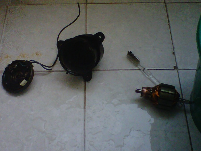

พฤหัส, 10 มกรา 2013 22:02 - ซ่อมพัดลมหม้อน้ำไม่อยากไห้เสียเงินมากทำได้จริงขอแค่เข้าใจ
ทำได้จริงไม่หรอกง่ายมากราคาถูกกว่าใช้ได้นานกว่าเชียงกงแน่ถ่านใหม่ๆๆ ราคา250 บาทแปลงถ่าน บอส ทสสุดๆๆ
ทำได้จริงถูกมากๆๆ
ทำได้จริงถูกมากๆๆ

ของคุณ ตรง commuter มันสึกเยอะมากเลยอ่ะ
ของผมถอดมาไม่สึกเลยครับ ผมซื้อแปรงถ่านจากร้านอุปกรณ์ก่อสร้าง มาแปลงเอา ราคา 65 บาท
ตอนนี้ใช้เนียนๆเลย แต่พัดลมแอร์ยังไม่เคยแกะ ไม่รู้เหมือนกันเปล่า

จากรูปหัวคอม(คอมมิวเตเตอร์) สึกไปเยอะแล้วน่ะครับ จะใช้ต่อได้ไม่นาน ยิ่งถ้าเจอแปรงถ่านแข็ง ว่าแต่บอสที่ได้มาแท้หรือป่าวครับ ของแท้แปรงถ่านจะอ่อน คือต้องให้แปรงถ่านสึกไวกว่า = เปลี่ยนได้ แต่ถ้าแแปรงถ่านแข็งกว่าหัวคอม = หัวคอมสึก จะต้องเปลียนยกลูกเปลี่ยนหัวคอมไม่คุ้มแน่ครับ

ข้อแนะนำ แปรงถ่านมอเตอร์พัดลมหม้อน้ำและพัดลมแอร์ห้องโดยสาร ต้องใช้ชนิดแปรงถ่านไฟ DC ไฟฟ้าในรถยนต์ใช้ 12V DC (ไฟกระแสตรง)นะครับ ห้ามใช้กับแปลงถ่านที่เป็นไฟ 220V AC (ไฟกระแสสลับ) เพราะคุณสมบัตินำไฟฟ้าไม่เหมือนกันและมีคุณสมบัติความแข็งกว่าแปรงถ่านไฟ DC โดยจำพวกที่ผสมทองแดงด้วยแล้วห้ามใช้โดยเด็ดขาดเนื่องจากมีความแข็งทำให้ซี่คอมมิวเตเตอร์สึกหรอเร็วมากอายุการใช้งานมอเตอร์จะสั้น
ของผมรื้อมานานแล้วตามรูปยังประกอบไม่เสร็จเลย รอแปรงถ่านต้องสั่งร้านที่รับทำแปรงถ่านไฟ DC ทำให้โดยวัดขนาดตัวอย่างของเก่าไปให้ ราคาคู่หนึ่งประมาณ 250 บาท รับรองว่าตรงสเปกแน่นอน เสร็จเมื่อไรแล้วจะมาบอก
สภาพมอเตอร์ที่รื้อออกมาแล้วสังเกตุเห็นผงแปรงถ่านจำนวนมาก
ตัวนี้เป็นของมือ 2 ใช้งานมา 3 ปีครับ
คอมมิว สึกเป็นร่องลึกก่อนขัดให้เรียบ
ขัดเรียบแล้ว ยังเหลือเนื้อทองแดงประมาณ 2 มิลลิเมตร
การใช้งานคงจะใช้ได้อีกระยะหนึ่ง
