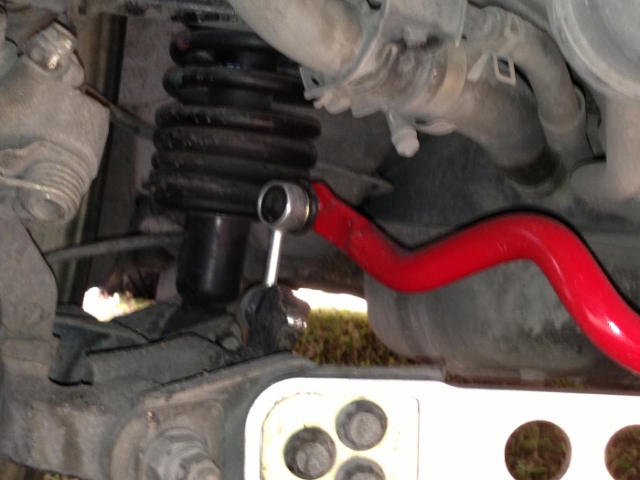

gittikhun พิมพ์ว่า:
งงครับ จากกระทู้นี้เขาบอกให้ใส่ ลูกหมาก ของโตโยต้ารุ่น AT171 เพราะถ้าใส่ลูกหมาก es มันจะลั่น
http://www.civicesgroup.com/forum/topic39269
แต่ จขกท เอาลูกหมาก ES มาใส่ ซึ่ง จริงๆผมว่าน่าจะต้องตามกระทู้นี้นะครับ
ถ้าจะใส่ กันโคลง DC5 ต้องใส่ ลูกหมากกันโคลงหน้าของโตโยต้ารุ่น AT171
อ้างอิงจาก:
COROMANT
    แค่อยากโชว์ให้ดูความยาวของลูกหมากหลัง DC5 ที่ใครหลายๆคนมักจะเอาลูกหมากกลังของ ES มาใส่ จริงๆแล้วถ้าว่าใส่ได้มั้ย
    ใส่ได้เพราะมันก็ร้อยน๊อตได้ แต่จริงๆแล้วลูกหมาก ES จะยาวกว่าทำให้เวลาใส่แล้วจะทำให้แกนลูกหมากแหงนจนสุด (รูปขวา)
    ซึ่งจะทำให้มันไม่ห้อยตัว ที่ใครๆหลายคนเจอปัญหาว่าใส่แล้วเสียงมันลั่น
รูปซ้ายผมเอาลูกหมากกันกันโคลงหน้ามาให้ดู เพราะลูกหมาก
    กันโคลงหลังของ DC5 จะยาวเท่าลูกหมากหน้า ES แต่ทิศทางการหักมุมของลูกหมากสองฝั่งจะหักมุม 90 องศา ตามรูปด้านขวาครับ
    เอาเป็นว่าถ้าจะหาลูกหมากมาใส่กันโคลงหลัง DC5 ให้หาทิศทางการทำมุมแบบรูปด้านขวา แต่ความยาวเท่ารูปด้านซ้ายครับ
    ตอนนี้เพื่อนบอกรุ่นมาแล้วว่าควรหารุ่นไหน เดี๋ยวผมลองซื้อมาดูก่อนว่าจิงมั้ย แล้วจะมาแชร์อีกทีครับ
ความหมายของกระทู้นี้คือบอกว่าใส่กันโคลงหลัง EP3+ลูกหมาก EP3/ES จะดีสุดนะครับ ส่วนกันโคลงหลัง DC5 นั้นใส่ลูกหมากตัวไหนก็ยังหุบเข้าหาตัวรถ+รั้งไปด้านหน้ารถครับ ตามรูป 6,7 ครับ ยิ่งดูรูปที่ 5 ก็จะรู้เลยว่าเหล็กกันโคลงหลัง EP3 จะกว้างและสั้นกว่า DC5 (รูปที่ถ่ายเหล็กกันโคลงสีดำเป็นเหล็กโคลงหลัง DC5+ลูกหมาก ES และ ใน link ก็บอกถึงผลกระทบจากการใส่ลูกหมาก DC5)
ง่ายๆครับ ผมเห็นว่าเหล็กโคลงหลัง DC5 นั้นไม่เหมาะ " กับผม "(ถ้าจะใส่แบบไม่มีปัญหาเลยต้องเปลี่ยนหูยึดใหม่หรือเปลี่ยนอาร์มสำหรับเหล็กกันโคลงหลัง DC5) ผมก็เลยเปลี่ยนเป็นเหล็กโคลงหลัง EP3 แล้วก็มาบอกเรื่องความแตกต่างของเหล็กกันโคลง EP3&DC5 ครับผม

ของผมใส่ DC5 มาก็เปลี่ยนลูกหมากเป็นของ โดโยต้า AT171 เหมือนกันครับ
เข้าโค้งหนึบมากครับ แต่รู้สึกว่าหลังจะแข็งขึ้นกว่าเดิม ไม่รู้ว่าเป็นตามนีี้หรือเปล่าวครับ
(ตอนนี้ใส่โช็ค DC5 อยู่ครับ)
