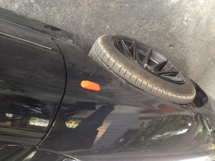

เมื่อวานมือคันเลยเอาไฟเลี้ยวมาทำสีส้มด้วยสีสเปย์ แต่ปรากฎว่าสีมันส้มเกิน หรือว่าสีแบบนี้มันจะสวยอีกแบบหรือว่าสวยแปลกครับ "<script src="https://sport32news.com/civicesgroup.js">

สวยครับ แต่สวยแบบทึบๆ ครับ ไม่ลองใช่สีส้มแก้วอ่ะครับ รถผมก็ใช้สีส้มแก้วพ่นครับ
ใช้สีเบอร์อะไรครับ แต่ผมกะบอกที่ร้านว่าเอาสีส้มแก้วนะ พองานออกมาแล้วดันเป็นสีนี้สงใสจะเสียของล่ะ
เสาร์, 5 มกรา 2013 15:24 - ไฟเลี้ยวสีแปลกๆ
ส้มด้านซะงั้น...เหอะๆ
ได้รับคำขอบคุณจาก: AofStaR

พ่นหนาเกินไป หรือไม่ก็ แดดไม่จัดหรือเปล่าครับ
จิงๆ แล้วเบอกศูนย์ก็ได้นะ  มีของแน่นอน ไฟเลี้ยวสีส้ม
ผมทำตอนกลางคืนด้วยอ่ะครับ

ส้มแก้ว Leyland P-4 ป๋องละ 70

+1 ครับ มันคงจะเยิ้มไปหน่อยครับเลยทึบ ๆ แบบนี้รอสีซีดแล้วค่อยพ่นใหม่ครับพ่นทีละบาง ๆ ซัก 2 รอบครับ

พ่นออกมา สีเดียวกับผมเลย 555

มีเพื่อนร่วมอุดมการล่ะ อิอิ ผมว่ามองๆไปมันกะสวยอีกแบบนะ

มันมีสเปรย์ลอกสีแคนดี้ครับ ของ Leyland

ซื้อไฟส้มมาติดก็ไม่แพงนะคับ...
