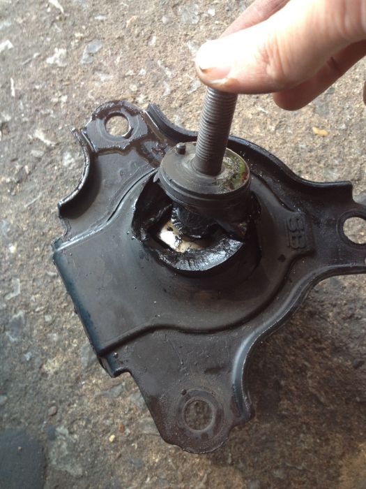

เรื่องมันมีอยู่ว่าเมื่อคืนวันปีใหม่ เครื่องผมสั่งทั้งคัน เลยไปดูพบว่ายางแท่นเครื่องขาดกระจุย ตันที่เป็นไฮโดรลิก 2.0 หน้าเครื่อง
วันนี้ก็เลยไปอู่เพื่อน และก็ไปซื้ออะไหล่มาเปลี่ยน มีตัวเลืกอยู่ 2 ทางคือ
1. แท้ ตรงรุ่น ราคา 1950 บาท ที่บางใผ่อะไหล่ยนต์
2. เทียบ เป็นยางตันๆ ไม่มีน้ำมัน ราคา 700 บาท ขายในเว๊บเรานี่อ่ะครับ ใส่แล้วอาจจะกระด้างหน่อย
ทางร้านก็เอามาให้ดู แท้ กับ เทียม แต่ดันหยิบแท้มาผิดรุ่น ไปหยิบของ CR-V 2.0 มา แต่หน้าตาเหมือนกันทุกอย่าง ต่างกันน๊อตตัวบนเท่านี้เอง ราคา อยู่ที่ 990 บาท (ของแท้นะครับ) ผมก็เลยเลือกเอาของแท้มา ดูรูปเลยครับ
มันน่าจะเป็นทางเลือกได้นะครับ สำหรับ คอ 2.0 ด้วยกัน ใส่แล้ว นิ่มมาก ตัวรถไม่สั่นเลย ราคาต่างกันเป็นพันเลยอ่ะ
ขาดกะจุยเลย สังเกตุดู มันจะมีน้ำมันอยู่
พาร์ทของ CR-V 2.0 ครับ
ใส่ได้พอดีแปะ

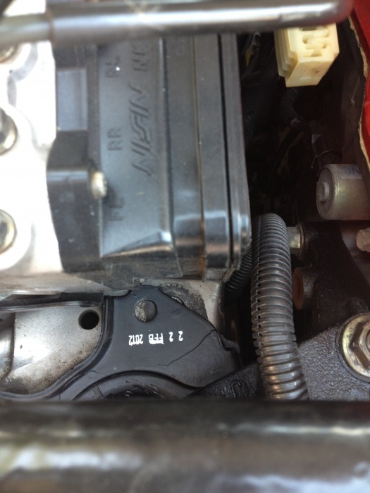

สังเกตดีๆ จะเห็นว่า รูน๊อตตัวบน ใส่ไม่ได้ตัวเดียว แต่ผมคิดว่า มันไม่ได้รับแรงอะไร น๊อต 2 ตัวเอาอยู่แน่นอนครับ

เกรงว่า ข้างที่ไม่มีน็อต จะ เปิด ฉีก ขึ้นมาหรือป่าว หรือ ตรงที่ไม่มีน็อตจะกระทบกับตัวถังทำให้เกิดเสียงหรือป่าว ผลเป็นงัยมั่งครับ

ระยะยาวระวังตัวถังที่ยึดน็อต 2 ตัวฉีกนะครับ เพราะ แต่ละตัวมันรับแรงมากขึ้นครับ แต่ถ้าไม่ออกตัวแรงๆ ก้อไม่น่าเป็นรายมั้งครับ

น่าจะให้ร้านแปลงขาไปเลยนะครับ
เชื่อมเหล็กแผ่นเจาะรูก็ยังดี
เว้นไว้โล่งๆ มันน่าอันตราย เวลาเครื่องมันงัด ผมว่าแรงดึงมันลงตรงนั้นพอดีนะครับ

แนะนำเจาะตัวถังเพื่อใส่น๊อตตัวที่เหลือ หรือเปลี่ยนของตรงรุ่นน่าจะดีกว่าครับ

ที่รูปสุดท้ายนั่นมันเป็นรอยร้าวแล้วรึป่าวครับ

ไม่ใช่รอยร้าวครับ เป็นเหมือนรอยขอบยางครับ

ผมว่า..เจาะโมขายึดที่ตัวยางแท่นเตรื่องไปเลยครับ
ดูมาตรฐานหน่อย จากนั้นยึดน๊อต(น๊อตอันเก่า)กับตัวถังตามปกติ..

ไม่น่าจะรอดยาวน็อตตัวบนนะ เพราะที่บอกแรงถูกส่งไปที่น็อตที่เหลือทั้งหมด ออกตัวแรง กระแทกแรง มีสิทธิขาดสูง เพราะน็อตก็ถูกใช้งานมาแล้วหลายปี ทำหูยึดเพิ่มหรือตรงรุ่นดีกว่าครับ อย่าใช้คำว่า "เค้าว่าใช้ได้นะ" เค้าไหนก็ไม่รู้ รถเราเอง ใช้เอง

เจาะรูเพิ่มไช้แหวนรองตัวใหญ่ปิดเลยคับ เพิ่งรู่ cvr ใส่กันได้

เจาะเพลตแท่นเครื่องใส่น็อตอีกตัวด้วยครับ แท่นเครื่องไม่ได้แบกแค่น้ำหนักเครื่องลงพื้น มันมีแรงกระชากสั่นสะเทือนดันขึ้นข้างบนด้วย อันตรายนะครับ
