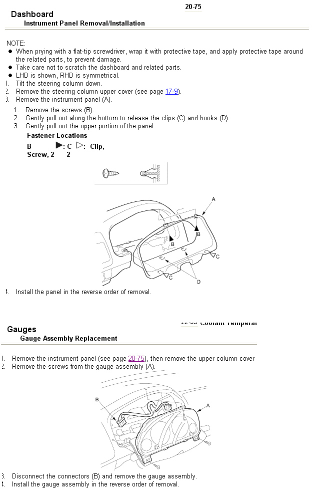

อยากรู้ครับ ถ้าจะถอดเรือนไมล์ ES 01 ต้องทำไงครับ ใครเคยทำมั่งครับ ขอรูปประกอบหน่อยนะครับ เอาแบบละเอียดเลยครับ ขอบคุณครับ

พอดีตอนรื้อไม่ได้ถ่ายรูปไว้อ่ะครับ เลยเอาภาพประกอบจาก manual service มาให้ดูแทนนะครับ ไม่ยากๆ ครับ
แรกๆอาจจะแน่นนิดนึงนะครับ พอถอดบ่อยๆ แล้วจะดีขึ้นเอง.... (อย่าคิดลึกๆ นะจ๊ะผู้อ่าน 8) )
ลองดูจุดยึด ตามภาพเอานะครับ

ขอบพระคุณอย่างแรงเลยครับสำหรับข้อมูล....

เหมือนกันเลยครับป๋ม .... เปลี่ยนเลยครับ สวยแน่ๆ :D
