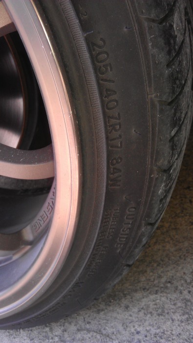

จันทร์, 24 ธันวา 2012 19:15 - ใส่ยาง ตัวหนังสือ outside อยู่ด้านนอก ถูกต้องหรือไม่
ผมเปลี่ยนยางมาไม่รู้ว่าช่างใส่ให้ถูกหรือเปล่า เค้าเอาด้านที่เขียนว่า outside ออกมาไว้ด้านนอกหมดเลย ใครใช้อยู่บอกด้วยครับ ขอบคุณไว้ล่วงหน้าครับ

น่าจะถูกแล้วนะคับ เอาไว้ด้านนอก

ถูกแล้วคับ

ถูกแล้วครับแต่ทีนี้ให้ดูลูกศรบนยางให้ชี้ไปด้านหน้ารถทั้งสี่เส้นนะครับ แต่ถ้าเป็นยาง Rotation ใส่ด้านไหนก็ใส่ได้ครับไว้สับยางเวลาที่กินยางด้านในจะได้ใช้คุ้มค่าครับ

ถูกแล้วครับ มี INSIDE กับ OUTSIDE แปลตรงตัวครับ

ไม่ครับคือมันเป็นแบบนี้อธิบายด้วยภาพดีกว่า
ลายยางมันไปตามลูกศรอ่ะครับ

ถ่ายด้านข้างมาดูง่ายกว่าครับทั้งสี่ล้อเลย แต่เท่าที่เห็นล้อหลังขวาน่าจะสับกับหน้าซ้ายนะครับ

ถูกต้องแล้วครับ OUTSIDE อยู่ด้านอก ของผมใช้ยาง Falken มี INSIDE กะ OUTSIDE เหมือนกัน เซ็งเลยตรงที่ยางมันกินด้านในจะกลับเอายางออกมาด้านนอกก็ไม่ได้เพราะมี INSIDE กะ OUTSIDE นี่แหละไม่คุ้มเลย

ครับสลับยังไงมันก็อยู่ยังงี้ตลอดเลยอ่ะ ทั้งด้าหน้าด้านหลัง

ถูกครับ ผมใช้ RE 002
ก็เป็นแบบนี้ครับ
ลายก็วิ่งคนล่ะทาง ซ้ายขวา แต่ฝนตกบอกได้คำเดียวว่าเกาะสุดๆ
