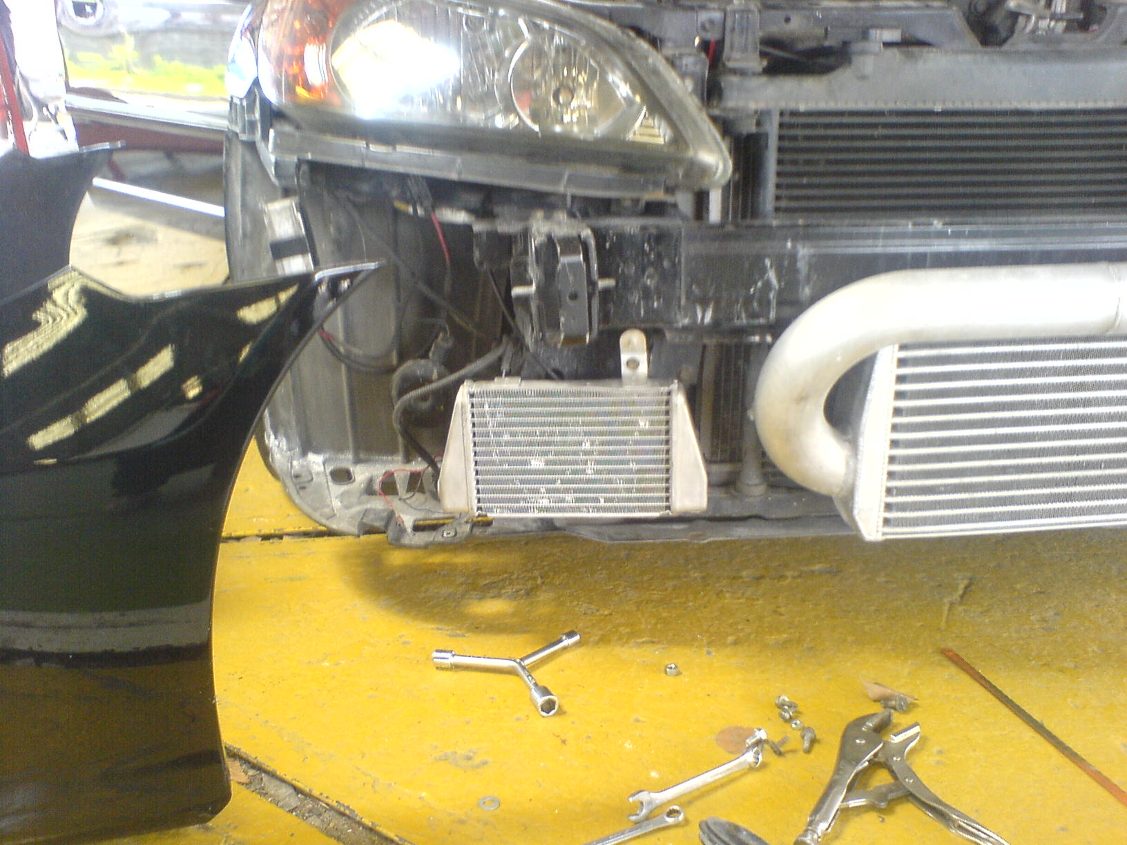

ขอโทดนะคับ ที่มาตอบช้า ที่ผมใช้ เป็นหม้อน้ำของ super bike มีพัดลมในตัว ซื้อมาแค่ 800 เอง ขนาดกำลังดี พัดลมแรงจิง การติดตั้งไม่ได้ยากไรเลย ไม่ต้องยกหม้อน้ำออกมาด้วย แค่หาที่ตั้งดีๆ แล้วเดินท่อน้ำมันออกมา เชื่อมกับออยเกียร์ ส่วนที่อยู่ที่หม้อน้ำเดิม เราก่ออุดมานไป แค่นั้นเอง ค่าใช้จ่ายไม่เกินพันเลยคับ
ส่วนเรื่องประโยชน์ ลองนึกดู ของเดิมเราระบายความร้อนกับหม้อน้ำ ซึ่งหม้อน้ำเดิมที่ก่อร้อนอยู่แล้ว แล้วเอาน้ำมันเกียร์เข้าไปด้วย จะได้ระบายแค่นิดเดียวเองคับ แต่ถ้าเราเดินออยแยกออกมาไว้ข้างนอก แน่นอนเลยว่ามานได้ระบายความร้อนเต็มที่ และจะได้ช่วยยืดอายุการใช้งานของเกียร์ด้วย (จิงๆแค่แยกออกมา มันก่อดีใจแล้ว ถ้ามีพัดลมด้วย ก่อยิ่งดีเลย) ยังไงถ้ามีไรปรึกษาได้นะคับ งิงิ
รูปตอนใส่ออยแยก

แล้วถ้าไม่ติดพัดลมนี่ เอาไปซุกด้านข้างแบบคุณลี จะมีปัญหาเรื่องระบายความร้อนไหมอะครับ

ไม่มีหรอกคับ แค่แยกออกมา ก่อช่วยได้เยอะแล้วอ่ะคับ ไว้ที่ไหนก่อได้คับ ที่สามารถรับลมได้อ่ะคับ จะมีประโยชน์กว่า

ไม่มีเลยคับ ใช้มาปีก่าๆแระ สบายๆ วันก่อนน้ำท่วมศรีนครินทร์ ก่อลุยมา กะว่าพัดลมกรู ไปแน่ๆ แต่มานยังใช้ได้ ทนดี คิคิ
ของที่ต้องใช้ ก่อแค่หาออยแยกมา แล้วก่อท่อยาง size เท่าท่อเดิมที่เข้าหม้อน้ำ แล้วก่อข้อต่อ เข็มขัด แล้วก่อทำได้เลย
วิธีก่อไม่ยาก ทำเองได้ คือถอดกันชน หาจุกที่จะยึด แล้วก่อดึงท่อน้ำมันเก่าออก ถ้าสายเดิมไม่ถึง ก่อเอาของที่เตรียมมา
ต่อเลย แล้วเข้าออกให้ถูกทาง แค่นั้นเองคับ ที่สำคัญที่ต้องเติมน้ำมันเกียร์เพิ่มด้วยนะคับ เพราะว่ามานจะวิ่งเข้าออยเกียร์ด้วย
ถ้ามีไรเพิ่มเติมก่อถามมานะคับ พอดีรีบตอบอ่ะคับ คิคิ

กำลังจะติดของ hayden (USA) ไซส์กลางอยุ่ครับ......................................ทั้งชุด 2800 บาท พร้อมสาย ใส่แล้วได้ผลยังไงจะมาแจ้งให้ทราบครับ

จาไปติดวันไหนหรอคับ ขอไปดูด้วยได้มั้ยคับ
หรือถ้าติดมาเเล้วเห็นผลยังไงเเนะนำด้วยนะคับ
