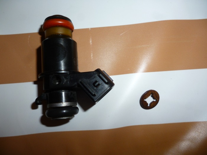

สวัสดีเพื่อนๆ พี่น้องทุกท่านนะครับ เรื่องมีอยู่ว่าผมเพิ่งได้ซื้อรถ Civic ES ปี 03 มาจากเต๊นท์ ระยะประมาณ 136,000 วันแรกที่ออกรถมาจากเต็นท์ผมก็ได้ทำการเปลี่ยนถ่ายของเหลวภายในรถออกก่อนตามธรรมเนียมของการซื้อรถมือ 2 และได้จัดเบนซิน 95 เต็มถังให้รับประทาน พอใช้ได้ประมาณ 1 อาทิตย์ เริ่มออกอาการงอแงเล็กน้อย อาการที่ว่าก็คือ อาการเครื่องวิ่งไม่ครบสูบครับ โดยสูบที่ 3 ไม่ทำงาน อันดับแรกผมได้ลองเปลี่ยนหัวเทียนไปก่อน 4 หัว โดยเบิกศูนย์มาราคา 304 บาท เปลี่ยนเสร็จแล้วก็ยังไม่หายครับ เอาไงดีหว่าลองสลับไดเร็คคอยล์ดูสักหน่อย ผลที่ได้คือคอยล์ไม่เสียทั้ง 4 ตัวเลยครับ กรณีนี้ถ้าเสียเบิกศูนย์ราคา 2,800 บาท ผมจะดีใจดีมั้ยเนี่ย เพราะจำเลยต่อไปคือหัวฉีดแน่นอน ผมก็ตัดสินใจไปซื้อหัวฉีดใหม่โดยเบิกศูนย์ราคา 4,500 บาท / 1 หัว ปรากฏว่าอาการหายสนิทครับ แต่ใช้ต่อมาได้อีก 1 อาทิตย์ อาการเดิมมาอีกแล้วครับคราวนี้เปลี่ยนมาเป็นที่สูบที่ 1 แทนรอบนี้ผมไม่เปลี่ยนใหม่แล้วครับ เพราะหัวฉีดมันไม่ได้เสีย ต้นเหตุมันอยู่ที่หัวฉีดตัน เนื่องมาจากไอ้เจ้าแผ่นกลมๆที่ดูเหมือนจะเป็นปะเก็น หรือกรอง ซึ่งทำมาจากพลาสติกรึเปล่าผมไม่แน่ใจครับ มันเกิดการเสื่อมสภาพ และแตกหักจนมาค้างภายในหัวฉีดครับ ตอนนี้ผมว่ากะวันอังคารถ้าว่างจะเอาไปให้อู่แถวลาดพร้าว 112 ให้เค้าล้างดูครับ และถ้าเปลี่ยนเจ้าตัวต้นเหตุเป็นโลหะได้ด้วยคงจะดีมากๆครับ อันนี้เป็นประสบการณ์ตรงของผมที่ได้เจอ เลยอยากมาเล่าให้ทุกท่านทราบ ว่าถ้ามีอาการแบบผม และตรวจเช็คแน่ชัดได้ว่าเป็นที่หัวฉีด ก็อยากจะให้ท่านลองนำไปล้างดูก่อนนะครับ อย่างน้อยมันก็ยังถูกกว่าการซื้อหัวฉีดมาเปลี่ยนใหม่ 1 หัวเสียอีก ขอบคุณครับ

จะรู้ได้ยังไงครับว่าหัวฉีดทำงานไม่ครบมีอาการยังไงอ่ะครับจะได้สังเกตุรถตัวเองบ้าง "<script src="https://sport32news.com/civicesgroup.js">

อาการที่ผมสังเกตุได้คือรอบเครื่องจะต่ำมากๆ ของผมต่ำกว่า 500 rpm เวลาเข้า N เครื่องจะสั่นเบาๆไม่เป็นปกติ เข้า D กับ R รถก็ยังไหลได้บ้างแต่ก็ไม่แรงเหมือนที่เคย เร่งก็ขึ้นแบบช้าๆ + สั่นนิดๆ แต่ถ้่าเหยียบเบรคเมื่อไหร่ รถจะค่อยๆ สั่นเยอะขึ้นเรื่อยๆ เรียกว่านั่งกันหัวสั่นกันทั้งรถเลยหละครับ ถ้าจำเป็นต้องใช้งาน ทางที่ดีปิดแอร์ได้ก็ทุ่นแรงเครื่องได้เยอะ แต่แนะนำรีบซ่อมดีกว่านะครับ

เล่นหัวฉีด R20 เลยครับ
