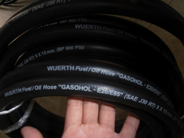

คัดลอกข้อมูลมาจากพ่อค้าในห้องขายนะครับ แต่อู่นี่ยังหาไม่ได้เหมือนกัน
"ขนาดคร่าวๆ น่ะครับ สำหรับ ek หรือ eg ใกล้เคียงกัน (es คนเปลี่ยนครับ 555) อาจเผื่อไว้อีกนิดหน่อย
แบบรถ standard ไม่ได้เปลี่ยนอุปกรณ์ซิงน่ะครับ
แถวๆ ถัง
ชิ้นที่ 1   ขามาจากถังสู่ท่อโลหะกลางขนาด รู 8 mm ใช้ยาว 0.5 ม
ชิ้นที่ 2   ขากลับจากท่อกลางลงถังขนาดรู 6 mm  ใช้ยาวไม่เกิน 0.25  ม ในห้องเครื่อง
ชิ้นที่ 3   จากกรองเบนซินเข้ารางหัวฉีด(เอายางเดิมออกจากสายอัด แล้วใช้เข็มขัดรัด) ขนาดรู  8 mm ใช้ยาวไม่เกิน 0.4ม
           (ของเดิมหัวบันโจ หรือ ยังไม่ต้องเปลี่ยนก็ได้ ของเดิมก็เหนียวมาก)
ชิ้นที่ 4   จากตูด reg เดิมเข้าท่อไหลกลับขนาดรู 6 mm ใช้ยาวไม่เกิน 0.5 ม
ชิ้นที่ 5   R10 แช่ในถัง 1.5 นิ้ว"
