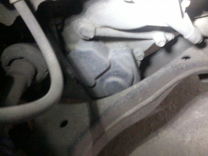

พฤหัส, 20 ธันวา 2012 07:38 - ใครที่ยกเกียร์มาจากเชียงกงแล้ว D3 หายตำแหน่งเพี้ยนทำได้ครับ
ถอดฝาครอบชุดสวิทช์เกียร์ออกมาจะเห็นแผงเกียร์และจะมีสายไฟชุดนึงสั้นๆๆ ถอดขั้วออกมาดูถ้าเป็นของยุ่นจะมี 9pin ไทย 10 pin ให้เราใช้ชุดสายไฟที่มากลับเกียร์เดิมและสวิทช์เกียร์ที่มาจากเกียร์เดิมมาใส่แทน พอใส่เสร็จแล้วมาถึงการตั้งมาร์คกันล่ะเปิดสวิทช์กุญแจไว้นะครับ เวลาทำเราจะได้รู้ว่าตำแหน่งตรงไหนต้องทำสองคนจะดีขยับที่ละนิดหน้าคอนแทคของเกียร์มันห่างกันนิดเดียวใจเย็นๆ ไล่ทำที่ละเกียร์นะครับ ไม่หายบอกนะครับ 0818202895
ตรงนี้แหละที่ต้องถอดและเปลี่ยนเอาชุดสายไฟและสวิทเดิมมาใส่หมด

พฤหัส, 20 ธันวา 2012 08:28 - ใครที่ยกเกียร์มาจากเชียงกงแล้ว D3 หายตำแหน่งเพี้ยนทำได้ครับ
อย่าลืมมาดูนะคับ

พฤหัส, 20 ธันวา 2012 08:36 - ใครที่ยกเกียร์มาจากเชียงกงแล้ว D3 หายตำแหน่งเพี้ยนทำได้ครับ
ให้เราใช้ชุดสายไฟที่มากลับเกียเดิมและสวิทเกียที่มาจากเกียเดิมมาใส่แทน
มันไม่อยู่แล้วอะซิครับ
อู่คงเอาไปทิ้งแล้ว

พฤหัส, 20 ธันวา 2012 08:39 - ใครที่ยกเกียร์มาจากเชียงกงแล้ว D3 หายตำแหน่งเพี้ยนทำได้ครับ
งามไส้ อย่างนี้แก้ได้ครับ แต่ลำบากผมต้องทำเอง บอกเพื่อนได้แต่รายระเอียดเพียบถ้าให้ดีหาของเก่าตามอู่นะครับ

เสาร์, 22 ธันวา 2012 21:03 - ใครที่ยกเกียร์มาจากเชียงกงแล้ว D3 หายตำแหน่งเพี้ยนทำได้ครับ
จบแล้ว
ใครได้เกียร์เชียงกงมา ต้องเก็บเซนเซอร์เกียร์และสายไฟเดิมไว้นะ
D3 หายเมื่อไหร่ ให้ช่างสลับสายไฟไปเรื่อย ๆ ใจเย็น ๆ อย่าที่พี่เค้าบอก
เชียงกงทุกร้านทำไม่เป็น
ไม่บอกวิธีแก้ เพราะอยากขายของ
แต่เรามีคนดี มีความรู้มาแบ่งประสบการณ์
ไม่ต้องกลัวครับ
ส่วนตัวผมไม่แนะนำให้โอเวอร์ฮอร์นที่ศูนย์ โครตแพง โดนมากับตัว 42xxx
เชียงกงครับ 15-18 K
ที่เหลือพี่น้องเราในคลับช่วยเหลือกันได้ครับ
ปล.ขอบคุณเจ้าของกระทู้อีทีครับ
ทำผมประหยัดเงินได้เกือบ 2 หมื่น

เสาร์, 22 ธันวา 2012 21:09 - ใครที่ยกเกียร์มาจากเชียงกงแล้ว D3 หายตำแหน่งเพี้ยนทำได้ครับ
1. สายไฟ 10 Pin
2. เซนเซอร์เกียร์ 10 Pin
3. ค่อยปรับตำแหน่งเซนเซอร์ทีละแก๊ก

พุธ, 4 กันยา 2013 22:36 - ใครที่ยกเกียร์มาจากเชียงกงแล้ว D3 หายตำแหน่งเพี้ยนทำได้ครับ
คุณ OUM ครับ
ผมก็เจอปัณหานี้พอได้อ่านกระทู้เลยไปตามเอาสวิทเกียร์กับชุดสายไฟมาคืน
แต่พอเอาไปให้ช่างใส่ตามที่บอกมา ปรากฏว่ามันไม่ได้ผลครับ
คือว่าไฟเกียร์ขึ้นครบทั้ง6ตัว คือ P R N D D3 D2 แต่ว่าคันเกียร์มันไม่หยุดตรงตำแหน่งครับ
คือผลักคันเกียร์ขึ้นๆลงๆจะเห็นไฟโชว์ครบทั้ง6ตำแหน่งแต่คับเกียร์เข้าไม่ได้
แก้ไขยังไงครับ

พุธ, 11 กันยา 2013 21:57 - ใครที่ยกเกียร์มาจากเชียงกงแล้ว D3 หายตำแหน่งเพี้ยนทำได้ครับ
ผมพี่งทำเหมือนกัน ยกสายไฟเดิมแล้วเอา สวิทเกีย 10 พิน ใส่ ไฟกลับมาเหมือนเดิม แต่ ติดตรง คันเกีย มันไม่เข้าล๊อก ตั้งยังไงก็ไม่ตรงครับ
