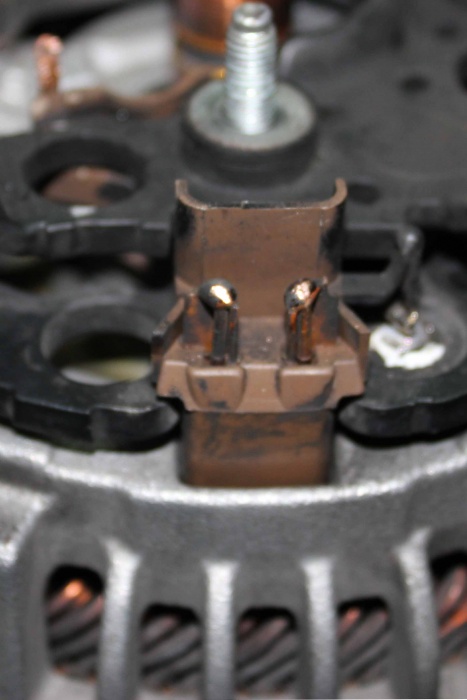

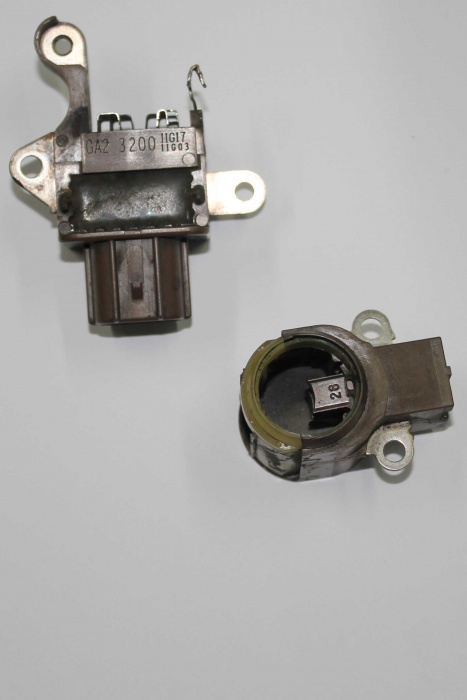

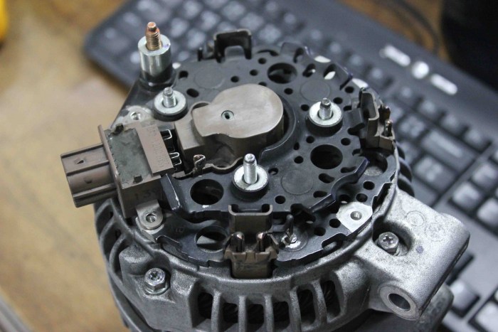

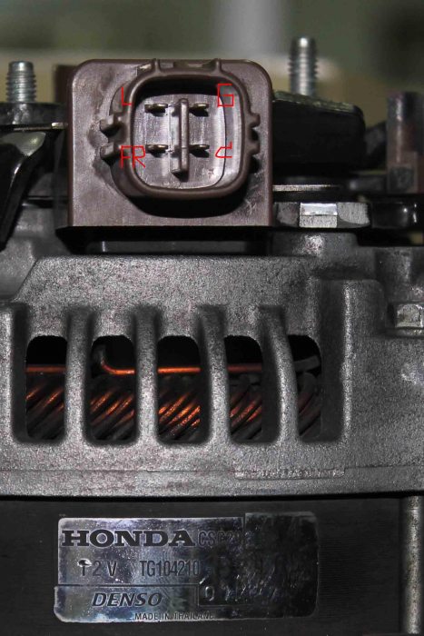

พุธ, 19 ธันวา 2012 15:00 - ใครพอจะทราบวิธีวัดไฟที่ขั้วต่อไดชาร์ท(Alternator)บางไหมครับ 0 บอกว่าไดชาร์ทมันเสีย
ในรูปเป็นของ honda accord นะครับ เราจะวัดที่ขั้วไหน หรือมีวิธีตรวจเช็คยังไงบางครับ พอดีมีพี่เปลี่ยนไปแล้ว เลยได้ลูกเก่ามาแกะดู แต่ไม่รู้ว่ามันทำงานอย่างไร
และจะใช้เป็นแนวทางในการแกะของ civic es ด้วยครับ
แกะด้านหลังออกมา
แกะด้านหลังออกมา
แยกส่วนประกอบมันออกไม่ได้ ขั้วตรงนี้มันต้องทำอย่างไรครับ เพื่อจะได้แยกไดชาร์ทออกมาเป็นชิ้นๆได้
ขั้วของมันมีวามหมายอย่างไรบางครับ
regulator และ ขั้วแปลงถ่าน
