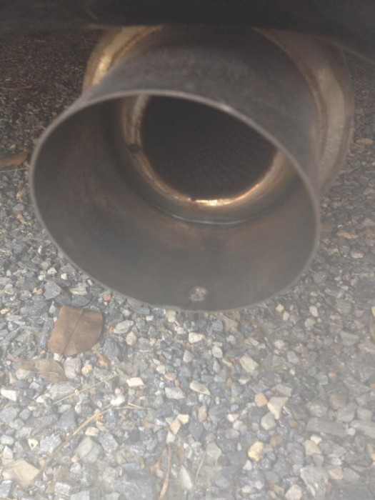

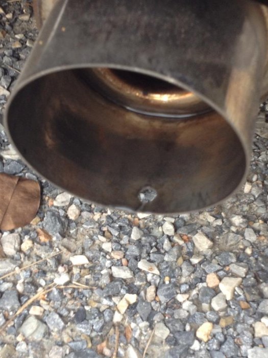

จันทร์, 17 ธันวา 2012 09:44 - อยากรู้ครับ น้ำหยดปลายท่อ สาเหตุมันเป็นเช่นไรครับ .....................
เช้านี้ว่างๆ ครับ  ......  เห็นเค้าบอกกันว่า ติดเครื่องแล้วมี ไอน้ำ หรือน้ำหยดตรงท่อ ......  อยากทราบสาเหตุ  อะครับ   ........   ....
** ขอความคิดเห็นหน่อยครับ ** ........
มีไอน้ำครับ .........
น้ำหยด เลยคร๊าฟฟฟฟฟฟฟ ..........

จันทร์, 17 ธันวา 2012 09:52 - อยากรู้ครับ น้ำหยดปลายท่อ สาเหตุมันเป็นเช่นไรครับ .....................
ผมก้อมีเหมือนกันคับ ถ้ามีหมายความว่าการเผาไหม้สมบูรณ์อยู่คับ

จันทร์, 17 ธันวา 2012 11:36 - อยากรู้ครับ น้ำหยดปลายท่อ สาเหตุมันเป็นเช่นไรครับ .....................
เป็นปกติคับ ไอน้ำหรือหยดน้ำมาจากอากาศเย็นตอนกลางคืนคับ เข้าไปอยู่ในหม้อพักปลาย ทำให้ใยแก้วข้างในชื้น พอตอนเช้ามา start เครื่องยนต์ ไอเสียที่มีความร้อนสูง จะผ่านใยแก้วที่มีความชื้น แล้วขับความชื้นนั้นออกมาเป็นไอน้ำ หรือถ้าชื้นมากๆ ก่อจะออกมาเป็นหยดน้ำ ละอองน้ำคับ สังเกตุ หลังจากติดเครื่องไปแปปนึง ไอน้ำ หยุน้ำจะหายไป เพราะในหม้อพักไม่มีความชื้นแล้วนั้นเอง....
ปล. เป็นความรู้นะคับ ว่าไม่เกี่ยวกับการเผ้าไหม้สมบูรณ์หรือไม่สมบูรณ์นะคับ เด๋วจะเข้าใจผิดกันไปใหญ่ อาจะทำให้จับประเด็นผิดได้คับ....
