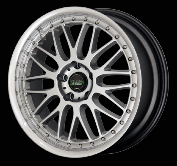

พุธ, 12 ธันวา 2012 23:23 - อยากทราบครับเกี่ยวกับการเจาะรูล้อ จากสี่รูเป็น ห้ารูครับ คือสงสัยน่ะครับไครรู้ช่วยบอกหน่อย
การแปลงรูจาก 4 รูเป็น 5 รู โดยการเจาะแล้วไอ้จานเบรคเราต้องเปลียนไหมครับ หรือว่าต้องทำยังไงกับไอ้จานเบรคเดิมเราหรือเปล่าครับ  ขอคำตอบบ้างนะ ครับ อยากรู้คับ ว่่าจะทำ ไรเงียครับ อยากศึกษาก่อนไปทำครับ
 -ว่าจะใส่ของ lenso club 4
