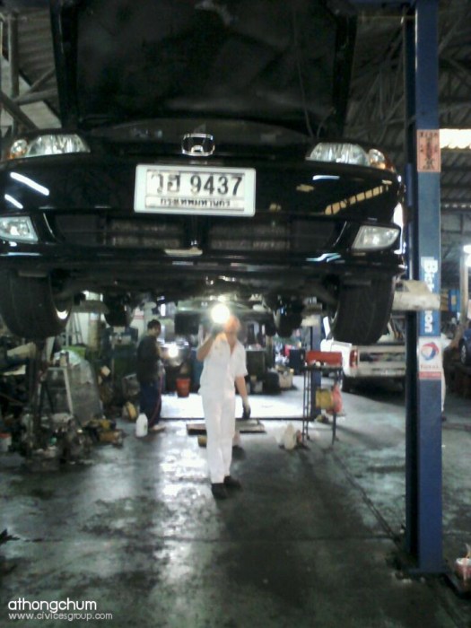

2.ตรวจเช็คช่วงล่าง
จากอาการเสียงดังกุกๆกักๆ ตั้งศูนย์ไม่ได้ รถกินซ้าย ล้อหลังซ้ายขวามุมแคมเบอร์ไม่เท่ากัน
เอาเรถเข้าไป หลังจากคุยกับพี่ปุ้ยเสร็จ หัวหน้าช่างก็เอารถไปลอง แล้วกลับมายกรถตรวจเช็คช่างล่าง
พี่แกใช้เหล็กงัดยาง กับไขควงยาวๆ ค่อยๆเช็ค ค่อยๆงัดดูไปทีล่ะชิ้น เช็คลูกปืนล้อ ละเอียดใช้ได้เลยครับ
ใช้เวลาตรวจเช็คประมาณ 15 นาที ได้ความว่า
1.บูชยางปีกนกหน้า ตัวใหญ่ขาด ตัวเล็กยังใช้ได้ แต่ถ้าจะเปลี่ยนแนะนำให้เปลี่ยนทั้งคู่ดีกว่า
2.บูชทั้งหลายของปีกนกหลังยังใช้ได้ แต่ก็มีอาการทรุดบ้าง จะเปลี่ยนหรือไม่เปลี่ยนก็ได้ สาเหตุที่แคมเบอร์ไม่เท่ากันก็อาจจะเกิดจากการทรุดของบูชต่างๆก็ได้ ถ้าจะเช็คละเอียดต้องยกลงจากรถมาเช็คด้านนอก
จึงคุยไปคุยมา ขอจัดการข้างหน้าก่อนแล้วกัน ข้างหลังรอซื้อแคมเบอร์แบบปรับได้แล้วค่อยจัดชุดใหญ่ทีเดียวเลย
พี่ปุ้ยก็จัดการเช็คเบิกอะไหล่ให้ บูชปีกนกหน้าใหญ่เล็ก ราคาอยู่ที่ประมาณ 2000 ตอนแรกก็คิดในใจไปเบิกเองร้านข้างนอกดีกว่าถูกกว่าประมาณ 500 แต่ก็กลัวจะเจออะไหล่ปลอม ของพี่ค้ารับประกันว่าแท้และรับประกันงานด้วย ถ้าเราเบิกของไปเองอู่ก็ไม่ประกันให้ ก็เลยยอมเสียมากกว่าแต่จบแล้วสบายใจดีกว่า ตอนพี่แกโทรไปเบิกของได้ยินแกว่า ขอเบิกบูชทั้งตัวเล็กตัวใหญ่ แต่ตัวเล็กถ้าไม่ได้ใช้จะเอาไปคืน ผมเลยบอกว่าไม่ต้องคืนเปลี่ยนไปเลย
นัดเข้าทำพรุ่งนี้ ได้เรื่องยังไงจะมาอัพเดทอีกทีครับ
ปล.เรื่องแคมเบอร์หลังไม่เท่ากัน ผมคิดว่าน่าจะเป็นจากที่รถเราซ้ายขวาสูงไม่เท่ากันจากน้ำหนักของรถมากกว่า
อัพเดท หลังจากซ่อม
อาการรถดีขึ้นมาก วิ่งได้นิ่งขึ้น เจอหลุมเจอทางขรุขระไม่ย้วยเหมือนแต่ก่อน เสียงที่เคยดังหายไปเยอะมาก กุกๆกักๆตอนตกหลุมหายไปเลย
ใช้เวลาไป 4 ชั่วโมง
ค่าใช้จ่าย อะไหล่บูชปีกนก ใหญ่-เล็ก 2100 บาท ค่าแรง 600 บาท รวม 2700 ช่างเอารถไปลองศูนย์ยังตรงไม่ต้องตั้งศูนย์ใหม่

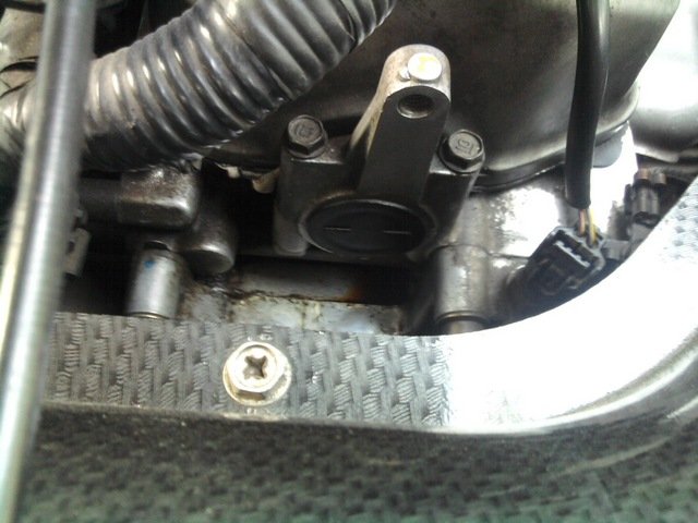

3.แก้อาการน้ำมันเครื่องซึมที่ซีลท้ายแคม
มีน้ำมันซึมออกมาเหมือนในรูป อู่จัดการเปลี่ยนซีลให้ใหม่ อู่จะเปลี่ยนทั้งฝาใช้อะไหล่แท้
อะไหล่ 150 ค่าแรง 200 รวม 350 บาท
หลังจากเปลี่ยนแล้วอาการน้ำมันเครื่องซึมหายแล้ว เครื่องแห้งเป็นปกติ สบายใจไป
