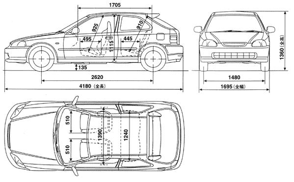

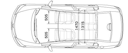

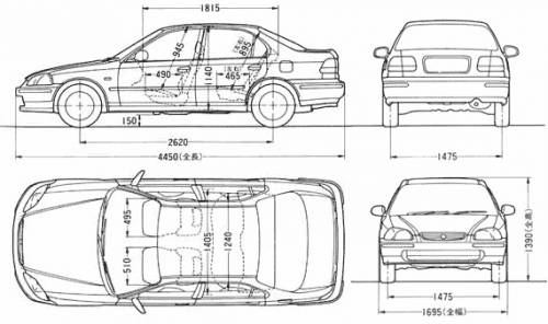

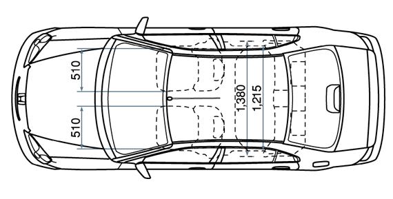

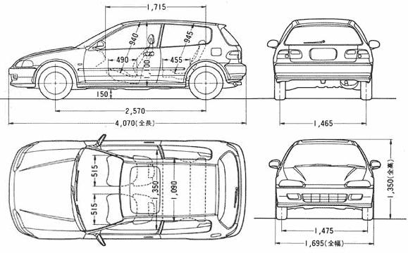

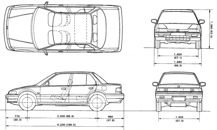

อังคาร, 11 ธันวา 2012 23:06 - อยากทราบ ขนาดตัวถัง ระยะล้อ และน้ำหนักของ CIVIC ทุกรุ่น
มีท่านใดมีข้อมูลตรงนี้บ้างคับ ตั้งแต่ EG,EK,ES,FD,FB หรือรุ่นก่อนหน้า EG ด้วยยิ่งดีคับ พอดีไม่ทราบรหัสตัวถัง

เริ่มที่ EF (เห็นต้องการรุ่นก่อน EG)
EF ครับ
EF ครับ
EG 4 dr
EG 4 dr
EG 3 dr
EG 3 dr
EG 3 dr
EG 3 dr

EK 4 dr
EK 4 dr
EK 3 dr
EK 3 dr

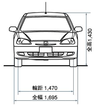

พุธ, 12 ธันวา 2012 02:17 - อยากทราบ ขนาดตัวถัง ระยะล้อ และน้ำหนักของ CIVIC ทุกรุ่น
ต่อด้วยรุ่นถัดไป รุ่นที่สวยที่สุดเลย 555
ES overall
ES overall
ES Front
ES Front
ES top
ES top
ES side
ES side
EP3 แถมครับ ชอบไปขโมยของเค้ามาใส่ ES เรา 555+
ได้รับคำขอบคุณจาก: joate39  nuttsume  เค  kim_possible  nsmakkie

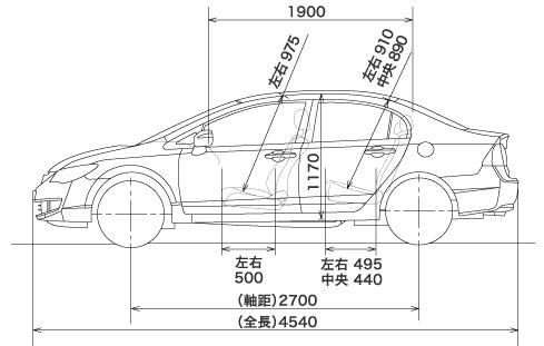

พุธ, 12 ธันวา 2012 02:21 - อยากทราบ ขนาดตัวถัง ระยะล้อ และน้ำหนักของ CIVIC ทุกรุ่น
ต่อด้วย FD
FD Front
FD Front
FD side
FD side
FD top
FD top
FD Overall
FD Overall
