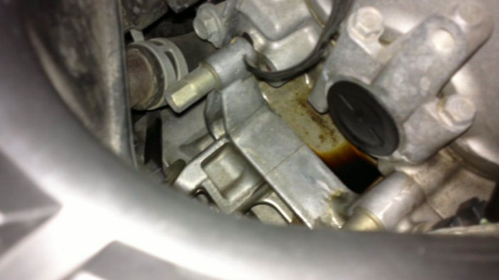

อังคาร, 11 ธันวา 2012 17:54 - น้ำมันเครื่องรั่ว เพราะความร้อนขึ้นครับ
เนื่องจากวาล์วน้ำมีปัญหา ทำให้ความร้อนขึ้น และสังเกตุเห็นอีกจุดคือ
น้ำมันเครื่องซึมออกจากตรงที่เห็นในรูป แต่ไม่รู้ว่าออกตรงไหน
จึงรู้สาเหตุว่าเป็นเพราะความร้อนขึ้น ทำให้เกิดแรงอัดในห้องเครื่องสูง
ความร้อนเลยดันน้ำมันเครื่องออกมาครับ อันนี้ช่างบอกนะ แต่ถ้าความร้อนไม่ขึ้น
ก็จะไม่ซึมออก จริงหรือเปล่าไม่รู้ พี่ๆช่วยผมด้วยครับ

น่าจะออกจากจุดสีดำกลมๆนั้นละครับ เรียกไม่ถูกว่าอะไร มันเป็นซีลยางอะ เปลี่ยนเองได้ครับ
ลองอ่านอันนี้ดู http://www.civicesgroup.com/forum/topic38713

ต้องเปลี่ยนปะเก็นด้วยครับ สาเหตุมันเกิดจากอุณหภูมิห้องเครื่องมันสูงเกินไปแล้วดันน้ำมันออกมาทางปะเก็น หรือที่เรียกว่าปะเก็นรั่วอ่ะครับ

เปลี่ยนซีลฝาสูบ กะ โอริง...
น่าจะหายนะ...

เปลี่ยน โอริง ในจุกดำครับ

เราสามารถ เปลี่ยนเองได้มั้ยครับ

ผมพึ่งซื้อมาเปลี่ยนเองครับเบิกศูนย์ตัวละ 146 บ.

ผมเปลี่ยแล้วครับดูได้เลยครับ http://www.civicesgroup.com/forum/topic50935
 ตามนั้นเลย ผมให้ร้านเปลี่ยนให้ เห็นช่างแกะ ง่ายครับ

รถพมไม่ได้ใส่วาวน้ำคับ แต่ไหลจากตรงนี้และคับ แต่ไม่ขังขนาดนั้นนะ

อาการนี้เจ้าของกระทู้แก้ไขไงครับ ช่วยมาตอบหน่อยของผมก็เป็นอยู่ครับ เปลี่ยนฝาครอบครอบสีดำแล้วยังไม่หายครับ
