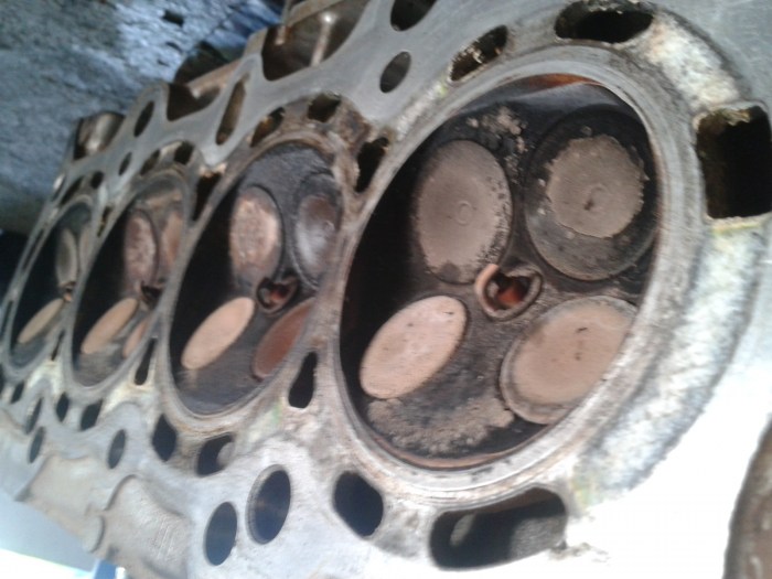

พุธ, 5 ธันวา 2012 19:02 - งาน งอกครับ...น้ำเดือด ฝาโก่ง วาวล์ทรุด เสื้อสูบสึก
เจอแร้วครับ วันนี้สดๆร้อนๆเรย เดินทางไกล มา700km พักเติมน้ำ ตลอด ทุกๆ2ชั่วโมง
1.อาการเริ่มต้น ความร้อนข้ึนสูง พัดลมทำงาน มีน้ำดันออกที่หม้อพัก
2.ไปร้านหม้อน้ำ เปลี่ยนวาวล์ เปลี่ยนหม้อน้ำ ขับมาได้100กว่าkm. ความร้อนขึ้นสูงเหมือนเดิม
3.กลับมาแล้วไปที่ อู่ ช่างตรวจเช็คระบบหม้อน่ำ สัญณิฐาน เบื้องต้น ว่าฝาอาจจะโก่ง ต้องเปิดฝาสูบ
4.แจ้งราคา เบื้องต้น เปลี่ยน เทอร์โม กับปาดฝา เบร็จเสร็จรวม6,500บาท(แรงหรือเปล่าน้อ?)
5.รอดูผลอีกที ระหว่างรอ ตอนนี้ขอพรสิ่งสักสิทธิ์ ว่างานอย่า งอก
เดือนนี้้เดือนเดียว ซ่อมรถ ลด ลด ลด ลด (เงินลง)อย่างเดียว เซง
เอ้าว์ ยังไงก้อต้องซ่อม เพราะลูกรักอยากอยู่กับเราต่อไป ขอให้อยู่กันยาวๆๆๆๆๆ เด้อ เย็นนี่แหละรู้กัน สู่ต่อไป...อีหวึ่ง!
ค้าอะไหล่โคตรเก่า

พุธ, 5 ธันวา 2012 19:11 - งาน งอกครับ...น้ำเดือด ฝาโก่ง วาวล์ทรุด เสื้อสูบสึก
ตอนเย็นช่างโทรแจ้งอาการเพิ่มเติมครับ(จะเป็นลม...!) ปรากฎว่าๆๆๆ
1.ฝาโก่ง
2.วาวล์ทรุด
3.เสื้อสูบสึก เนื่องจาก "น้ำเข้า"!
ทำอย่างไรดีหล่ะครับที่นี่ เซงงงๆๆๆๆช่างบอกให้เข้ามาดูอาการด้วยตัวเองก่อน
ผู้รู้ท่านใด...ช่วยแนะนำด้วยครับ! เฮ้ออออกลุ้ม
ปลอกเสื้อ สึกน้ำเข้า.!!!
วาวล์ทรุด
วาวล์ทรุด

คุณเล้งรถเคยน้ำแห้งมาป่าวคับ ถึงฝาโก่ง
1.ฝาโก่ง = สาเหตุน้ำแห้ง
2.วาวล์ทรุด = รถติดแก๊สหรือวิ่งใช้งานมาเยอะแล้ว
3.เสื้อสูบสึก เนื่องจาก "น้ำเข้า"! = ไม่ค่อยเข้าใจประเด็นนี้เหมือนกันคับ เสื้อสูบหรือ ปลอกสูบ
ลองบวก ลบ คูณ หารดูคับ ถ้าเครื่องนี่ใช้งานมาเยอะแล้ว ค่าซ่อม ปาดฝา เทอโมสตัส ปะเก็นฝาสูบ เปลี่ยนบ่าวาวล์+วาวล์ ถ้าไม่เกิน 10k ผมว่าซ่อมดีกว่า หาอู่ที่ใว้ใจได้นะคับ

ตอนแรกก็ กลุ้มใจมาครับ พอมานั้งคิดไปคิดมา รถติดแก็สใช้งานมานานกว่า5-6ปี
อายุรถปาเข้าไป 10+แร้ว สภาพโดยรวมก็เก่าพอสมควร ตอนนี้ปาไป3แสน5หมื่นกว่า kmแล้วครับ
เมื่อเทียบ ค่าน้ำมันกับแก็ส ถ้าใช้น้ำมันค่าน้ำรวมๆๆแร้วสามารถ เปลี่ยนเครื่องได้หลายตัวเลยทีเดว
ส่วนเรื่องอู่ซ่อมนั้น อู่ที่ผมเข้าเค้าเป็นอู่ที่ ซ่อมรถHonda โดยตรงครับ อู่ชื่อ AD Honda นาเกลือ พัทยาครับ โดยที่ผ่ามาเรื่อง ค่าซ่อม รวมไปถึงมาตฐาน รวมๆก็OKเป็นที่น่าพอใจระดับหนึง
ส่วนเรื่อง ราคาค่าเสียหาย ทางอู่ตีราคารวม เป็นจำนวน32,000 บาทมีรายละเอียดดังนี้
ค่าเครื่องD17 พร้อมค่าวาง (ไม่รวมเกียร์) รวมไปถึงค่าของเหลวทั้งหมด(เครื่อง เกียร์ หม้อน้ำ) ประเกนต่างๆ คอมพ์แอร์ ท่อน้ำทุกตัว พร้อมประกัน (ราคาแรงหรือเปล่าน่า...!)
ใครมีประสบการ์ณ บ้างช่วยแนะนำทีครับ
