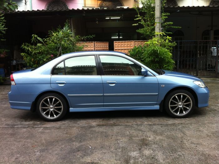

อังคาร, 4 ธันวา 2012 12:08 - ขอความคิดเห็น คำแนะนำหน่อยครับ อยากให้รถหล่อครับ
ของผมงบน้อย เน้นใช้งาน ติดแก๊ส ไม่อัดคนเยอะ(ไม่เกิน2) ปิงH&R หน้ากดปิง วิ่งถนนเรียบๆสบายๆ แต่อย่าให้เจอทางขรุขระนะ

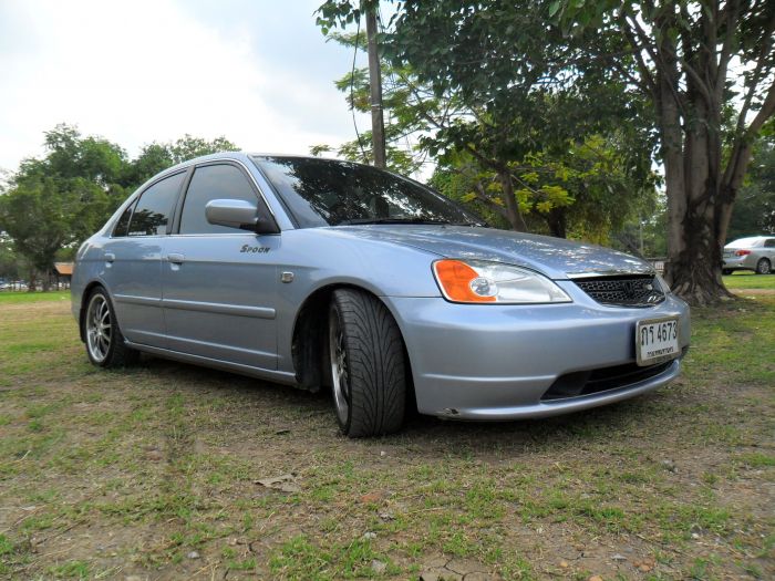

อังคาร, 4 ธันวา 2012 14:10 - ขอความคิดเห็น คำแนะนำหน่อยครับ อยากให้รถหล่อครับ
อิอิ แม็กลายเดียวกันเลย ผมก็เป็นคนที่งบน้อยครับ เลยจัดแบบตัดสปิง หน้าหลัง + อัดน้ำมัน การขับขี่ก็หนึบพอใช้ได้ครับ ไม่ได้อัดมาให้แข็งมากจนกระด้าง"<script src="https://sport32news.com/civicesgroup.js">
ปล. ผมชอบขับแบบเตี้ย ๆ อะครับเพราะลายนี้ถ้ารถสูงแล้วมันไม่เข้ากับตัวรถเลยจัดแบบหน้าอม ๆ นิดนึง หลังสูงกว่านิดนึง เจอลูกระนาดก็ขึ้นเอียงๆเอาครับ
ลองดูเป็นแนวทางครับ ถ้าอยากเห็นหลาย ๆ มุมว่าเตี้ยแค่ไหน บอกได้คับเด๋วเพิ่มรูปให้ดู

พุธ, 5 ธันวา 2012 00:25 - ขอความคิดเห็น คำแนะนำหน่อยครับ อยากให้รถหล่อครับ
EiKung พิมพ์ว่า:
eschocolate พิมพ์ว่า:
ล้อหน้า อม แล้วเวลาเลี้ยว จะติดไหมครับแล้ว เวลา ขึ้นลูกระนาดติดไหมครับ
ไม่ติดซุ้มบนนะครับ แต่ถ้าหักพวงมาลัยสุดแล้วยางมันไปสีกับด้านในนิดนึงอ่ะคับ แต่ไม่มีปัญหาใด ๆ ถ้าเจอลูกระนาดที่เป็นแบบของภาพยนตร์เรื่องลายลับจับบ้านเล็กก็ขับชะลอผ่านไปช้า ๆ ครับ ค่อย ๆ ขึ้น เพราะว่าถ้าผ่านไปเร็ว ๆ ของผมมันครูดตรงแค๊ดอ่ะครับ แต่ครูดนิดเดียว แต่ถ้าเป็นแบบลูกใหญ่ ๆ เลยก็ต้องเอียงขึ้นอ่ะครับ
รูปนี้หักพวงสุด ไม่ชนซุ้มครับยังพอมองเห็นช่องว่างนิ้วสอดได้
รูปนี้ พอมองเห็นช่องว่าง นิ้วสอดได้
