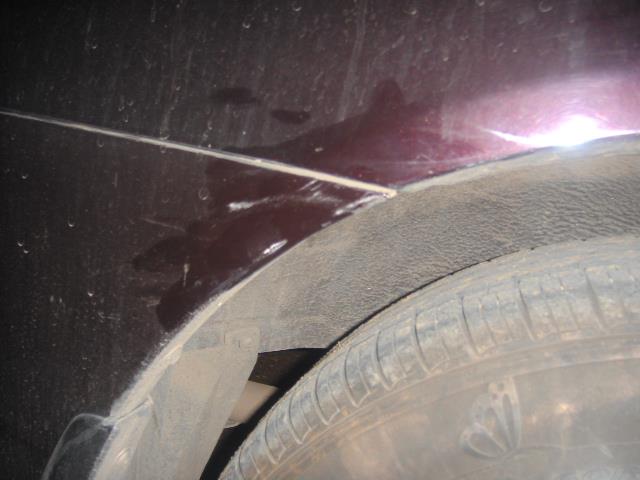

ใครเคยแหยงๆ กับอะไรบางอย่างมั้ยครับ
ตอนนี้ผมเป็นโรคชนิดนี้อยู่ หลังจากที่ "ลูกชายคนโต ไปจบที่ท้ายวีโก้"
ไม่พูดพร่ำทำเพลง ดูรูปก่อนเลย
ถ้าเร็วกว่านั้น ไปสวรรค์แน่กู
Zoom ใกล้ๆ

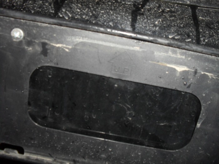

ระวังอีกอย่างหนึ่งคับ..ทางที่เราขับคุ้นๆกันอยู่ทุกวันแต่บางวันมันไม่ปรกติขึ้นมา...งานเข้าเลย
ชนแบบงัดเสย....เข้าใต้กันชน..ดันหม้อน้ำ..แพล่างไปหมด..
ลูกย่างแท่นเครื่องขาดไป3ตัว....
ถ่ายจากด้านหน้ากันชน..มองเผินเหมือนไม่มีไรเกิดขึ้น..ทุกอย่างครบหมด
แต่ถอดกันชนออก..ลมแทบจับ
