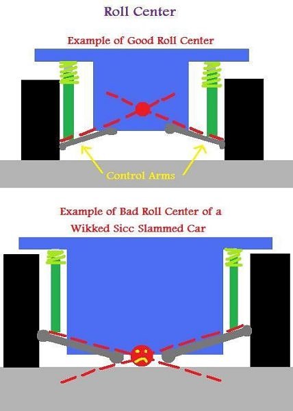

ล้อ 15 มุมมองของผมนะความสวยอยู่ที่ล้อดูเต็มซุ้มหรือปล่าวและมันก็อยู่ที่ขนาดยางเลือกใช้ด้วย ยาง 195\55 ดูเต็มกว่า 205\50 แต่ก็ไม่เต็มเท่าขอบ 17 ยาง 205-215\45 อยู่ดีแหละ(เน้นเฉพาะยางดอกซิ่งๆไม่เน้นยางบ้านๆ)
ปล.ความเห็นผม ขอบ 15 ใส่ es ให้สวยต้องยางซิ่งตระกุล re 205\55 แต่ยางหายากแพงด้วย ส่วนความสูงตามใจชอบแต่ถ้าต่ำมากระวังจะเสียค่า roll center กับมุมโทล้อหน้าจะเปลี่ยนเมื่อรถ jump ด้วย
