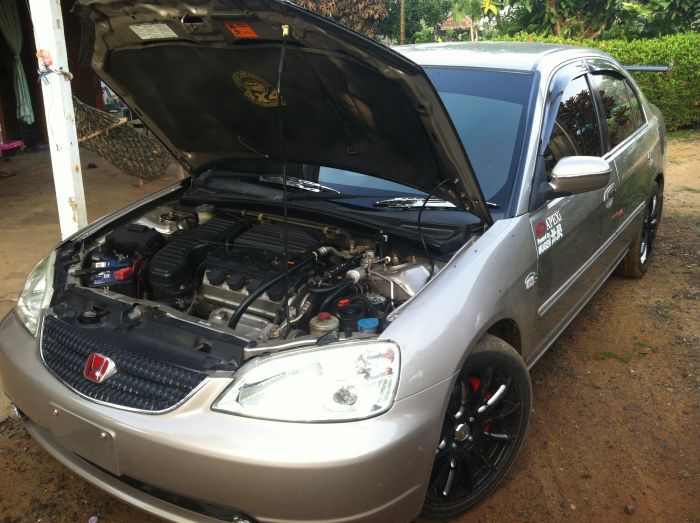

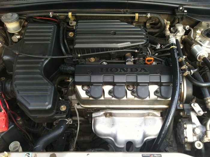

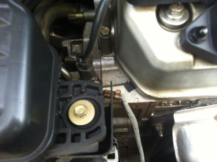

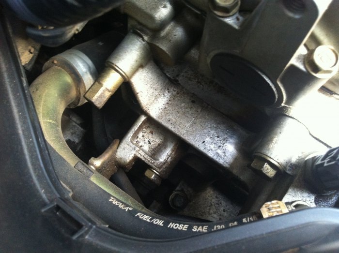

น้ำมันเครื่องมันย้อยอะครับ ช่วยดูให้หน่อยครับ ผมหาข้อมูลจะเข้อู่ ครับ มันร่ัวตรงใหนอะหรั่ยตัวใหนราคาเท่ารัย รบกวนพี่่บอกหน่อยนะครับ ผมไม่ค่อยรู้เรื่องห้องเครื่องเท่ารัย ปล.ฝากกน่อยครับ

โอริงตัวกลมสีดำในรูป 2 อะ รั่วคับแล้วก็พวกซีลฝาวาวล์อะคับ
ราคาไม่แพง มันหมดอายุ

ผมว่าอาการเหมือนผมแน่ครับมันเป็นที่ไอต้วพลาสติกกลมๆอ่ะครับเค้าเรียกว่าฝาอุดเพลาลูกเบี้ยวครับมันสึกครับผมเบิกศูนย์มา 156.- รวม vat แล้วครับเปลี่ยนเองก็ได้เอาไขควงปากแบนแงะออกมาได้เลยครับดูของผมลงในกระทู้นี้แหละครับลองดูครับhttp://www.civicesgroup.com/forum/topic50935

แต่ของผมมันเป็นตัว VTEC ครับมันจะมีกระปุกอยู่ข้างๆแต่ของท่านไม่มีแกะได้สบายเลยครับ

มีหลายตัวครับที่ทำให้เยิ้มแบบนี้ ตัวแรกคือ ประเก็นฝาครอบวาวล์ ตัวที่สองก็ฝาครอบตัววีเทค และตัวสุดท้ายเท่าที่นึกออกก็ตัวโอลิงค์ในวีเทคนั่นแหละครับ อีกที่ก็ลูกยางฝาครอบวาวล์ประมาณนี้แหละครับ ไหนๆเปลี่ยนแล้วยกชุดเลยครับราคาไม่แรง

โอริงล้วนๆ ตรงวาวล์เลยครับ ไม่กี่ร้อยครับ
