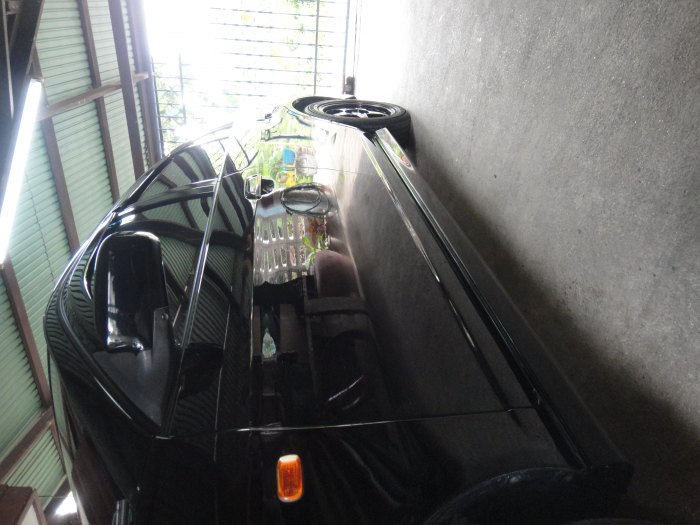

เสาร์, 24 พฤศจิกา 2012 20:12 - พลาดแล้วครับ!!!!ครับเอ้าคิ้วประตูออก(หายแล้วครับ!!!!!!)
เอาคิ้วประตูออกครับแล้ว3M มันติด ๆ อยู่ทำยังไงก็ไม่ออกครับ เลยไปซื้อน้ำมันก็าซมาเลยครับใช้ผาถูไม่ออกตั้งนานเครียดเลยลองเอาสก็อตไบร์ถูเลย ปรากฏว่า ออกครับแต่พอล้างน้ำมันออก ปรากฎว่า งานเข้าครับ สีมันด่าง แบบว่าสีแตกต่างเลยครับมันไม่เงา มันออกด้าน ๆ แล้วสีก็ซีดลงมีรอยเพียบแบบรอยเล็ก ๆ มันคือรอยสก็อตไบรครับ ไม่รู้ว่าถ้าไปให้ร้านขัดเคลือบดูก่อน ไม่รู้ว่าจะบันเทาได้มั้ยครับ แล้วพี่ ๆ ใครมีวิธีบ้านครับ ไม่อยากทำสีใหม่เลยครับขัดเคลือบน่าจะประมาณ 500 บาท ขัดสีไปเลยน่าจะ 3000 บาทครับ ว่าจะลองขัดเคลือบก่อนครับ ใครก็ได้ช่วยแนะนำทีครับ

เสาร์, 24 พฤศจิกา 2012 20:18 - พลาดแล้วครับ!!!!ครับเอ้าคิ้วประตูออก(หายแล้วครับ!!!!!!)
ลองเอายาขัดสี กาน่า ขัดดูครับ น่าจะกลับมาเงาเหมือนเดิมได้

เสาร์, 24 พฤศจิกา 2012 20:39 - พลาดแล้วครับ!!!!ครับเอ้าคิ้วประตูออก(หายแล้วครับ!!!!!!)
ขัดได้ครับ เงาเหมือนเดิมผมเคยพลาด
ทำสีรถด้านเหมือนกัน ใช้ทินเนอร์ชุบผ้า มาถูๆรถ  สีด้านเลยครับ
แต่พอดีมีเครื่องขัดเอามาขัดเองซะเลย กลับมาเงาเหมือนเดิมเลยครับ

เสาร์, 24 พฤศจิกา 2012 20:49 - พลาดแล้วครับ!!!!ครับเอ้าคิ้วประตูออก(หายแล้วครับ!!!!!!)
koyakuza พิมพ์ว่า:
แล้วไม่ต้องโป้วอุดรูคิ้วประตูเหรอครับ ถึงไม่อยากทำสีใหม่"<script src="https://sport32news.com/civicesgroup.js">
ของผม 02 ครับคิ้วประตูไม่มีรูครับ แกะออกมาอย่างเดียวได้ครับ

เสาร์, 24 พฤศจิกา 2012 20:51 - พลาดแล้วครับ!!!!ครับเอ้าคิ้วประตูออก(หายแล้วครับ!!!!!!)
gittikhun พิมพ์ว่า:
ของผมมันสก็อตไบร์ทครับไม่รู้ว่าจะเหมือนผ้าหรือเปล่า แล้วขัดนี่ขัดเคลือบธรรมดาหรือขัดสีเลยครับ

เสาร์, 24 พฤศจิกา 2012 21:26 - พลาดแล้วครับ!!!!ครับเอ้าคิ้วประตูออก(หายแล้วครับ!!!!!!)
suttijate พิมพ์ว่า:
gittikhun พิมพ์ว่า:
ขัดสีครับ เคลือบไม่ออกหรอกครับ

เสาร์, 24 พฤศจิกา 2012 23:21 - พลาดแล้วครับ!!!!ครับเอ้าคิ้วประตูออก(หายแล้วครับ!!!!!!)
suttijate พิมพ์ว่า:
tokmun002 พิมพ์ว่า:
แก้ได้ครับ!!
ทำยังไงครับช่วยบอกด้วยครับ
ขนาดไฟหน้ารถที่เป็นพลาสติคขัดจนด้าน. แล้วยังกู้กับมาให้เงาได้เลยครับ. แต่ก็ต้องขัดสีแล้วเคลือบอ่ะครับเพราะที่ด่างน่าจะแค่แล็คเกอร์เท่านั้นเอง เหมือนรถที่พ่นสีเสร็จใหม่ๆเงาจริงแต่ก็ต้องขัดอีกอยู่ดีครับลองให้ร้านที่รับขัดและเคลือบสีดูครับว่าทำได้มั้ย!

เสาร์, 24 พฤศจิกา 2012 23:23 - พลาดแล้วครับ!!!!ครับเอ้าคิ้วประตูออก(หายแล้วครับ!!!!!!)
ขัดสีครับ ถ้าไปร้าน หลักพันแน่นอน  เคยโดนมา 3 พัน 7 ขั้นตอน  ใช่ว่า จะหายทุกรอยครับ
ถามร้านก่อนว่ารอยแบบนี้ ทำได้ หายมั๊ย

เสาร์, 24 พฤศจิกา 2012 23:58 - พลาดแล้วครับ!!!!ครับเอ้าคิ้วประตูออก(หายแล้วครับ!!!!!!)
แหม่ท่าน วิธีลบคราบกาวผมก็ลงไว้ให้แล้ว ทำไมใจร้อนอย่างนี้
เอางี้น่ะท่านเจต ผิวสีใต้คิ้ว แล็กเกอร์น่าจะยังหนาอยู่ ถ้ารอยไม่ลึกก็เอา Cana ขัดเลยครับ มีเครื่องขัดยิ่งดี ถ้ารอยลีกหน่อยก็เอากระดาษทรายน้ำเบอร์ 2000 ขัดด้วยน้ำลบรอยก่อน แล้วตามด้วย Cana แล้วอย่าเพิ่งขัดเคลือบจนกว่าความเงาจะเท่ากันทั้งบานน่ะครับ
ของผมเคยพลาดเอาทิชชู่เช็ดนี้นก เป็นรอยจนถึงวันนี้ แต่ยังไม่ได้ขัดเพราะมันอยู่บนหลังคา อิอิ
แล้วคราวหลัง ไม่ว่าจะคราบกาว คราบสิลิโคน เอาง่ายๆก็น้ำมันสนเช็ดน่ะ อาจจะออกช้าหน่อยแต่สีไม่ด่างครับ
ได้รับคำขอบคุณจาก: suttijate

อาทิตย์, 25 พฤศจิกา 2012 10:22 - พลาดแล้วครับ!!!!ครับเอ้าคิ้วประตูออก(หายแล้วครับ!!!!!!)
athongchum พิมพ์ว่า:
คุณเอก คือตอนนี้ผิวมันคือแบบ ด้าน ๆ ครับ แต่ไม่มีรอยลึกเลยไม่รู้ว่านึกภาพออกป่าว หรือแก้ปํญหาง่าย ๆ ติดคิ้วกลับไปเหมือนเดิมดี แต่อยากหล่ออะครับ ไอ้ CANA เนี่ยหาซื้อได้ที่ไหนบ้างครับ แล้วถ้าเราเอาน้ำยาตัวนี้ไปที่้รานขัดสีแล้วจ้างให้เค้าขัดเฉพาะจุดเนี่ยน่าจะราคาเท่าไหร่ครับ

อาทิตย์, 25 พฤศจิกา 2012 10:31 - พลาดแล้วครับ!!!!ครับเอ้าคิ้วประตูออก(หายแล้วครับ!!!!!!)
suttijate พิมพ์ว่า:
เออลืมไปเค้าบอกว่ามันมีแบบ ขัดหยาบ และขัดละเอียด ไม่รู้ว่าจะใช้แบบไหนดีครับ

อาทิตย์, 25 พฤศจิกา 2012 11:16 - พลาดแล้วครับ!!!!ครับเอ้าคิ้วประตูออก(หายแล้วครับ!!!!!!)
ตอบอีกทีผมเคยลองด้วยตัวเอง. ขอบหลังคารถผมตอนทำสีมาด้านอยู่หน่อยผมใช้ยาขัดหยาบขัดตามขั้นตอนข้างกระป๋องอ่ะครับมันจะเรียบขึ้นมาหน่อยแล้วค่อยขัดละเอียดตามอีกทีแล้วเคลือบน้ำยาทั่วไปก็เงาขึ้นมาครับ แต่ไม่ได้ใช้เครื่องมือขัดเพราะพื้นที่ไม่ใหญ่มาก. ถ้าใช้เครื่องขัดน่าจะเงามากขึ้นกว่ามือแน่ๆ
เท่าที่เคยลองครับ

อาทิตย์, 25 พฤศจิกา 2012 12:34 - พลาดแล้วครับ!!!!ครับเอ้าคิ้วประตูออก(หายแล้วครับ!!!!!!)
suttijate พิมพ์ว่า:
suttijate พิมพ์ว่า:
น้ำยาหาซื้อได้ทั่วไปครับ ร้านใบจากในปั้มบางจากก็มีขาย ผมซื้อบนชั้น 7 พันทิพ
ลองขัดล่ะเอียดดูก่อนก็ได้ ขัดด้วย cana นี่แหละ ขัดด้วยมือ หรือขับรถมาหาผมก็ได้ เดี๋ยวจัดการให้ น้ำยาผมมีอยู่ ถ้ามาก็ที่เดิม ส่วนเวลาโทรมาเด้อ
อ่อผมกลับเข้า กทม คืนนี้ครับ ตอนนี้อยู่ชายแดนเขมร

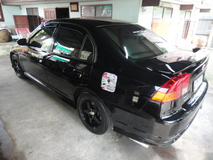

จันทร์, 26 พฤศจิกา 2012 17:29 - พลาดแล้วครับ!!!!ครับเอ้าคิ้วประตูออก(หายแล้วครับ!!!!!!)
ทำได้แล้วครับ เจอ CANA เข้าไปนั่งขัดอยู่ 2 ชั่วโมงพอเอาผ้าแห้งเช็ดออกมาปรากฏว่าสีที่ด่างเสมอเท่ากันและกลับมาเงาเหมือนเดิมครับ คุ้นราคามาก 60 บาท เลยขัดมัยทั้งคันเลยครับ หมดกระปุกเลย ครับ ขอขอบคุณเพื่อน ๆ พี่ ๆ ทุกท่านที่ให้คำปรึกษาดี ๆ ครับ

ของผมสาดสีมาแล้วถ้าเอาคิ้วออกสีไม่เท่ากันแน่เลยแล้วน้ำยา cana จะช่วยได้ป่าวคับ ของผมสีทอง
ได้สิครับแต่ต้องใจเย็น ๆ ค่อย ๆ ทำครับขนาดของผมโดนสก็อตไบร์ทสีซีดรถผมสีดำครับยังหายเลยครับแต่เล่นเอาเหนื่อยเลยครับแต่ผลออกมาคุ้มครับ

เอามาให้ดูกันครับผลงาน
เต็มคันครับ รอยเยอะมาก เดี๋ยวเก็บตังทำสีครับ แต่ตรงคิ้วประตูเป็นไงเงามั้ยครับ5555555
เงาดีมั้ยครับ
เงาดีมั้ยครับ
