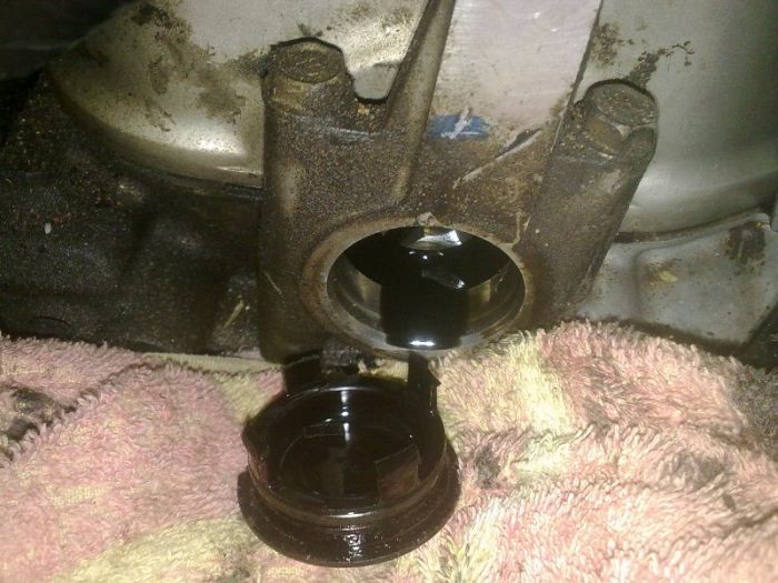

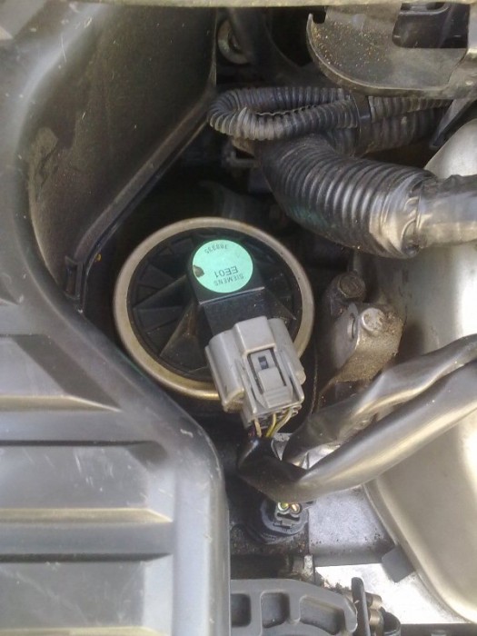

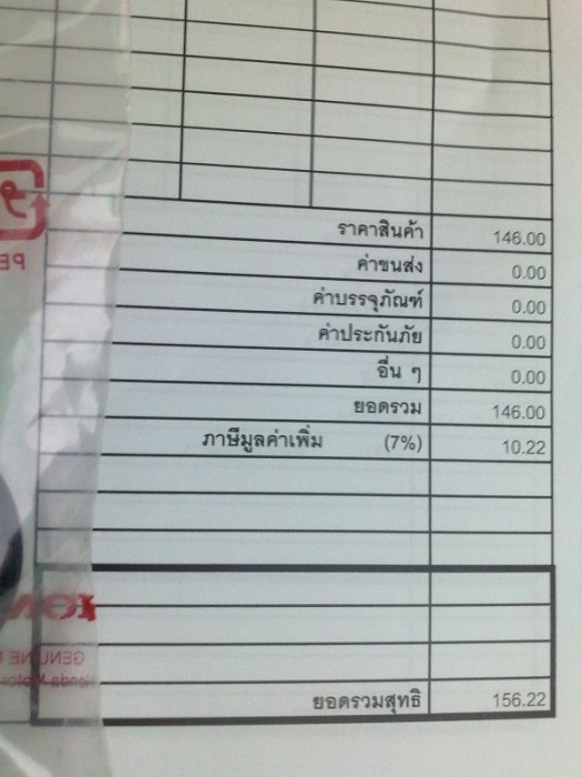

พุธ, 21 พฤศจิกา 2012 13:48 - (เปลี่ยนแล้วครับมีรูปให้ดูตอนเปลี่ยนด้วยครับ)เปลียน ยางอุดเพลาลูกเบี้ยวไงอ่ะครับ
ซื้อมาในราคา 156.- บาทครับเมื้อกี๊เอง เห็นรูปอีกท่านนึงไม่มีกระปุกแบบนี้เหมือนผมอ่ะผมต้องแกะไงอ่ะครับชี้แนะด้วยครับ
เบิก 0 มาเลยครับ
เบิก 0 มาเลยครับ
156.- บาทครับ
156.- บาทครับ
มันคืออะไรอ่ะครับ มีน้ำมันเยิ้มตรงฝาปิดอ่ะครับแต่มันติดตรงกระปุกนี้ ทำงัยดีครับ

พุธ, 21 พฤศจิกา 2012 14:22 - (เปลี่ยนแล้วครับมีรูปให้ดูตอนเปลี่ยนด้วยครับ)เปลียน ยางอุดเพลาลูกเบี้ยวไงอ่ะครับ
เอาของเก่าออก มันน่าจะดันใส่ไปได้เลยนะ
เปลี่ยนนานแล้วแต่น่าจะใส่ ทากาวสักนิกก็ดีนะ ช่วยยึดไม่ให้รั่วเวลาใช้ไปนานๆ โอริงแข็งตัวก็รั่วอีก

พุธ, 21 พฤศจิกา 2012 14:27 - (เปลี่ยนแล้วครับมีรูปให้ดูตอนเปลี่ยนด้วยครับ)เปลียน ยางอุดเพลาลูกเบี้ยวไงอ่ะครับ
TIRL_ES พิมพ์ว่า:
ของผมมันติดกระปุกนี้อ่ะครับช่วยชี้แนะทีครับ

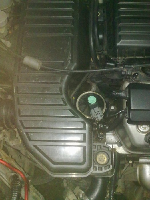

พุธ, 21 พฤศจิกา 2012 15:06 - (เปลี่ยนแล้วครับมีรูปให้ดูตอนเปลี่ยนด้วยครับ)เปลียน ยางอุดเพลาลูกเบี้ยวไงอ่ะครับ
thaipra พิมพ์ว่า:
TIRL_ES พิมพ์ว่า:
ถอดกระปุกนั้นออกเลยครับ แล้วใส่สบายเลย

พุธ, 21 พฤศจิกา 2012 15:27 - (เปลี่ยนแล้วครับมีรูปให้ดูตอนเปลี่ยนด้วยครับ)เปลียน ยางอุดเพลาลูกเบี้ยวไงอ่ะครับ
ถอดไงอ่ะครับผมก้มดูแล้วเห็นน้อตยึดตั้งหลายตัวอ่ะครับกลังมันพังอ่ะครับดูๆแล้วสงสัยต้องรื้อกรองออกแน่ๆเลยอ่ะ

พุธ, 21 พฤศจิกา 2012 16:35 - (เปลี่ยนแล้วครับมีรูปให้ดูตอนเปลี่ยนด้วยครับ)เปลียน ยางอุดเพลาลูกเบี้ยวไงอ่ะครับ
ถอดกรองออกด้วยครับ ไม่อยากครับ

พุธ, 21 พฤศจิกา 2012 21:28 - (เปลี่ยนแล้วครับมีรูปให้ดูตอนเปลี่ยนด้วยครับ)เปลียน ยางอุดเพลาลูกเบี้ยวไงอ่ะครับ
ต้องถอดกระปกออกครับ ถึงจะเปลี่ยนได้ครับ  ก่อนอื่นเอากรองออกก่อน กระปุกตัวนี้จะว่างอยู่บนฐานซึงฐานจะติดกับเสื้อสูบ จะมีน็อต 2 หรือ 3 ตัว
จำไม่ได้ แล้ว ยึดติดกับเสื้อสูบอยู่  ถอดออกมาได้ก็เปลี่ยนได้แล้วครับ ขอให้สำเร็จนะครับ เอาใจช่วย

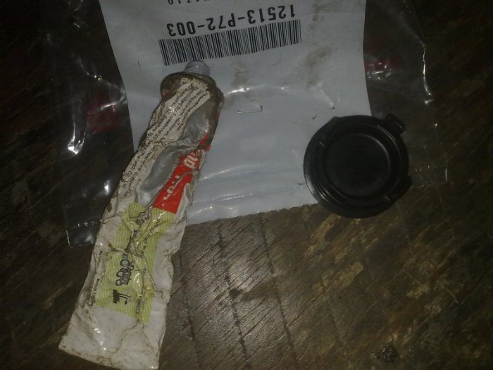

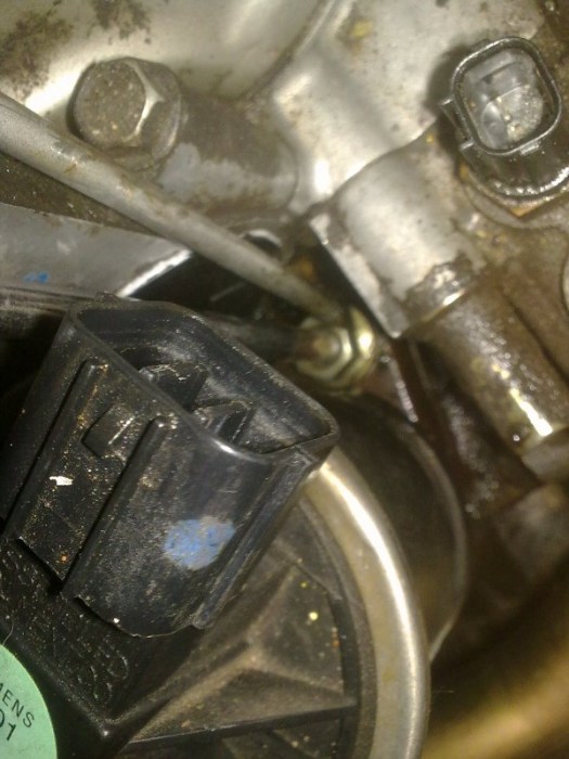

พฤหัส, 22 พฤศจิกา 2012 08:06 - (เปลี่ยนแล้วครับ) เปลียนยางอุดเพลาลูกเบี้ยวงัยอ่ะครับ รถผมมันมีกระปุกอะไรด้วยก็ไม่รู้ครับ
เริ่มทำตอนทุมครึ่งอ่ะครับเสร็จเกือบๆ 3 ทุ่มแนะเล่นเอาขาลายเลยอ่ะ ยุงเยอะมากๆ
ถอดกรองเลยครับ
ถอดกรองเลยครับ
ถอดกระปุกอะไรก็ไม่รู้ออกก่อน น็อต 2 ตัวครับ
เขม่าทั้งนั้น....
เขม่าทั้งนั้น....
หาผ้ารองไว้หน่อยครับ
กันซึมอีกชั้น
กันซึมอีกชั้น

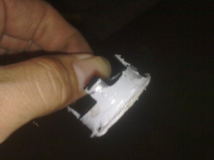

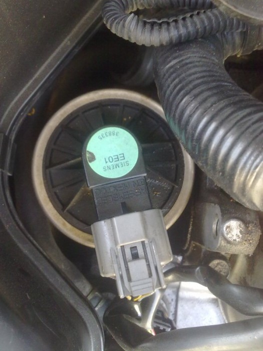

พฤหัส, 22 พฤศจิกา 2012 08:11 - (เปลี่ยนแล้วครับ) เปลียนยางอุดเพลาลูกเบี้ยวงัยอ่ะครับ รถผมมันมีกระปุกอะไรด้วยก็ไม่รู้ครับ
หวังว่าคงอยู่กันอีกนานนะเนี่ย
ทากาว T-bond ซะเลอะเลย 55
ปิดฝาเข้าที่เดิมพร้อมยัดกระปุกปัญหาลงไปด้วย
ขันยากจริงๆต้องใช้ปลายไขควงขันนำกันเลยทีเดียว
โอเคผ่าน
โอเคผ่าน
เรียบร้อยแล้ว เย้ๆ
เรียบร้อยแล้ว เย้ๆ

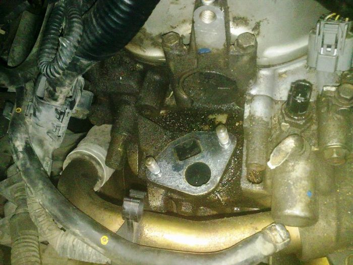

จันทร์, 26 พฤศจิกา 2012 11:53 - (เปลี่ยนแล้วครับมีรูปให้ดูตอนเปลี่ยนด้วยครับ)เปลียน ยางอุดเพลาลูกเบี้ยวไงอ่ะครับ
อัฟให้ดูครับ

จันทร์, 26 พฤศจิกา 2012 14:14 - (เปลี่ยนแล้วครับมีรูปให้ดูตอนเปลี่ยนด้วยครับ)เปลียน ยางอุดเพลาลูกเบี้ยวไงอ่ะครับ
ห้องเครื่องมีน้ำมันเยิ้ม ส่วนใหญ่มาจากตัวนี้แหละ
ซีลหมดอายุ
