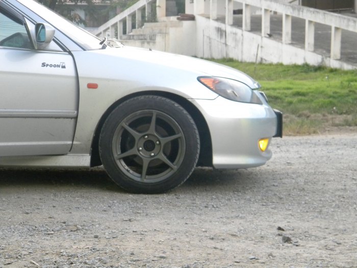

อังคาร, 20 พฤศจิกา 2012 19:42 - ล้อไม่อยู่กลางซุ้มล้อ แก้ยังไงดีครับ
ขอคำแนะนำในการแก้ไขหน่อยครับ
ล้อมันชิดด้วยในอะ
ล้อมันชิดด้วยในอะ

อังคาร, 20 พฤศจิกา 2012 19:54 - ล้อไม่อยู่กลางซุ้มล้อ แก้ยังไงดีครับ
ลองเลื่อนเบ้าครับ

ชนมาหรือป่าว ครับ

แบบนี้ชนมาชัวร์ครับเกินไปมากๆจนเกินไปครับ

เข้าร้านช่วงล่างครับ อาจจะใช้วิธีดัด หรืออาจเปลี่ยน ชนมารึเปล่าครับ

ล้อตรงอยู่ใช่มั้ยครับ. อย่าดูที่พวงนะครับ
อังคาร, 20 พฤศจิกา 2012 20:59 - ล้อไม่อยู่กลางซุ้มล้อ แก้ยังไงดีครับ
อีกข้างอยู่ตรงกลางป่าวครับ

อังคาร, 20 พฤศจิกา 2012 21:00 - ล้อไม่อยู่กลางซุ้มล้อ แก้ยังไงดีครับ
วุฒิชัย พิมพ์ว่า:
อีกข้องตรง ปกติครับ

อังคาร, 20 พฤศจิกา 2012 21:02 - ล้อไม่อยู่กลางซุ้มล้อ แก้ยังไงดีครับ
The_One พิมพ์ว่า:
มันแปลกมักๆๆ คับ ชนมารึป่าวหว่า
thaipra พิมพ์ว่า:
Sombutsiri พิมพ์ว่า:
ชนมาหรือป่าว ครับ
ผมซื้อรถมือ 2 มาอะครับ ตอนแรกก็ไม่ได้สังเกต เขาบอกไม่เคยชน มีวิธีตรวจสอบยังไงอะครับว่าชนมาป่าว
อังคาร, 20 พฤศจิกา 2012 21:54 - ล้อไม่อยู่กลางซุ้มล้อ แก้ยังไงดีครับ
เวร ละ ขอวิ่งไปดูล้อตัวเองแปป
ปล.ชิดแบบนี้ ไม่น่าจะใช่ละครับ ลองเข้าร้านช่วงล่าง แนะนำลองเปลี่ยนคานใต้เครื่อง หรือ ปีกนกครับ

น่าจะเป็นที่ปีกนกครับ

ห่างกันเยอะมากครับ
ขนาดถอดยางมายังดูอยู่กลางเลยครับ

ต้องดัดคอมาครับถึงหาย คันเก่าผมชนมาอาการนี้เลยครับ รถจะกินซ้ายนะครับ

ของผมก้อเปนครับ ไม่รู้เหมือนกันว่าเปนได้ไง
ตอนแรกที่ซื้อมาเมื่อ 3 ปีก่อน เป๊ะมากกกก
แต่งๆไป ลองมาสังเกตุอ้าวทำไมล้อไม่อยุกลางซุ้มว้าาาา
ซึ่งผมไม่เคยชนเหมือนกันครับ เลยขึ้นฮอยด์เลยครับ
เหนที่ปีกนกมีรอยปุปนิดนึง น่าจะมีส่วนครับ แล้วพอเวลาตั้งศูนย์มันจะกินข้างครับ
ถึงแม้ว่าจะให้ช่างเค้าดึงมาอีกฝั่งมากกว่าปกติก้อตาม
ที่อยากให้เช็ค น่าจะมีที่ตัวคานล่าง คอม้า หรือไม่ก้อปีกนกครับ ลองดูครับ

ซื้อจากที่ไหนมาคับ ถ้าเต๊นท์ แล้วยังซื้อมาไม่นาน กลับไปโวยให้ทางเต๊นท์จัดการเลยคับ...
อาการนี้ ชนมาชัวร์...

เบื้องต้น ลองใช้ตลับเมตรวัดระหว่างของ ขอบล้อเเม็กหลัง จนถึงขอบล้อเเม็กหน้า ทำทั้ง ด้านซ้าย และด้านขวา  ดูว่าทั้ง2 ด้านเท่ากันรึเปล่าครับ
ถ้าไม่เท่ากัน มีเวลาเข้าอู่ที่มีบริการตรวจวัดตัวถัง ปรึกษาช่างเลยครับ

ลองหาอู่ที่มีแท่นดึงนะคับ พวกที่ซ่อมรถชนหนักมาจะมีคับ ให้เอารถไปตั้งศูนย์ก่อน ที่ร้านตั้งศูนย์ทั้วไป
แล้วขอค่าเฉลี่ย ในร้านปริ้นท์ เอาค่าที่ได้ไปให้อู่ แล้วอู่เค้าจะดึงออกมา โดยกลายน็อตคานด้านล่างออก
มันจะสามารถเลื่อนได้คับ แต่ไม่เยอะ ถ้าทำได้ก้ดีไปคับ
แต่ ------ ถ้าไม่ได้ เกิดจากสาเหตุ ชน กระแทรกแรงๆ คด ก็ต้องเปลื่ยน อีกจุดนะคับ ซุ่มล้อด้านที่ล้อมาล้นถอยหลัง
ดูซุ้มล้อว่าฉีกมัย ถ้าฉีกแสดงว่ารถมิดมาคับ ลองดูนะคับ ให้รีบดำเนินการคับ
