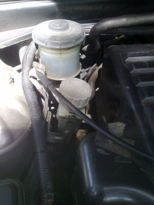

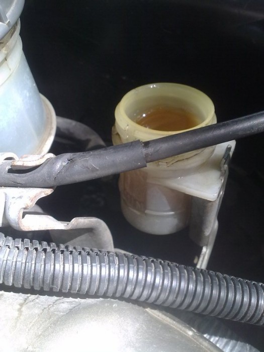

มีเรื่องอยู่ว่า ผมขับรถแล้วอาการนี้มันเกิดมาเกือบเดือนแล้วครับก็ไม่คิดไรมาก ในกระทู้ที่พี่ๆเพื่อนๆตั้งขึ้นมาว่าครัทช์จมครัทช์รั่ว ก็ไม่ได้สนใจเท่าไหร่ครับเพราะครัทช์เราไม่รั่วครับจนเหตุการณ์ไม่คาดฝันก็เกิดขึ้นครับระห่างขับกลับจากโคราชวันศุกร์ 16/11/55 ตอนตี 1 กว่าๆครับพอกดค้างไว้ประมาณ 130 ถึง 140 ตลอดทางพอช่วงขึ้นเขาลงเขาตรงมวกเหล็กก็เหยียบครัทช์เพื่อจะเปลี่ยนเกียร์ปรากฏว่าเกียร์เข้ายากครับ เหยียบครัทช์แล้วครัทช์ไม่มีเลยอ่ะต้องย้ำอยู่หลายครั้งจนมันค่อยๆคืนตัวครับกว่าจะถึงบ้านเหนื่อยเหมือนกันครับ แต่....ปัญหามันเกิดตอนเช้านี่สิครับว่าจะเอารถไปเปลี่ยนน้ำมันเครื่องครับ สตาร์ทเครื่อง เหยียบครัทช์ ใส่เกียร์แม่เจ้า!!! ใส่เกียร์ไม่เข้าครับครัทช์หายไปเลย งานงอกแล้วตรู !!! เป็นไรว่ะเนี่ย....งมอยู่นานสองนานจนคิดได้ว่าคับเครื่องแล้วใส่เกียร์มันจะใส่ได้ครับ เลย คับเครื่อง ใส่เกียร์ เหยี่ยบครับครัทช์ที่เหลือน้อยนิดแล้วสาร์ทเครื่องค่อยค่อยๆพาตัวเองออกบ้านครับ พอขึ้นถนนจะเปลี่ยนเกียร์ลืมไปว่าครัทช์จมอยู่ สุดท่้ายต้องดับเครื่องแล้วใส่เกียร์ครับเลียเกียร์ 3 ตลอดทาง 8 กิโลเมตรครับลำบากโคตรๆ  กว่าจะถึงอู่ครับพอถึงอู่ๆเค้าก็ดูให้ครับปรากฏว่าน้ำมันครัทช์หมดครับ ไม่รั่ว ไม่ซึม แต่มันหายไปไหนไม่รู้ครับแกบอกว่ารถใช้งานอายุเป็น 10 ปีมันก็คงต้องหายกันบ้างครับ แกเลยเติมน้ำมันให้แล้วไล่ลมให้ครับทำประมาณ 5 นาทีครับครัทช์ที่เคยจมจนมิดกลับมามีชีวิตชีวาอีกครั้งครับ....จึงอยากบอกทุกท่านว่าอย่าลืมดูแลมันบ้างนะครับ เดี๋ยวเจอแจ๊คพ็อตกลางทางขึ้นมาซวยนะครับขอบอก ดีนะที่ของเป็นตอนถึงบ้านแล้วถ้าเป็นตอนขับกลับจากโคราช รถพังแน่ๆ
กระปุกเล็กๆข้างน้ำมันเบรคนี่เเหละตัวการเลย

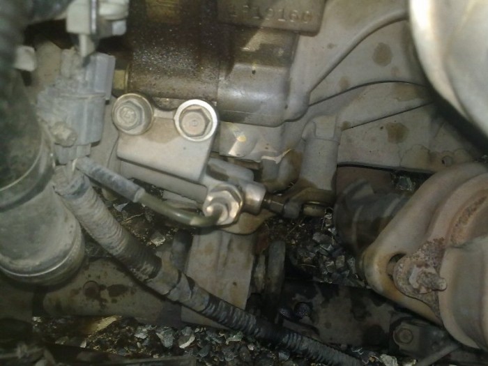

ปั๊มบนไม่รั่ว
ปั๊มบนไม่รั่ว

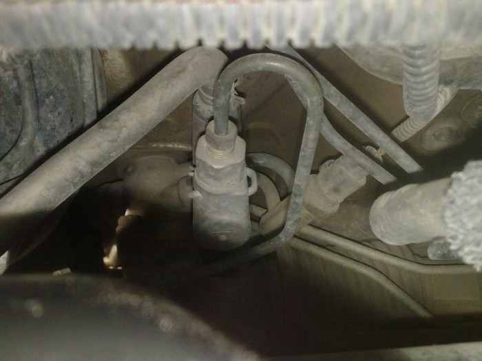

ปั๊มล่างปรกติครับ
ปั๊มล่างปรกติครับ

ผมเคยเป็นครับ แต่ตอนนั้นปั๊มตัวล่างรั่ว

kim_possible พิมพ์ว่า:
ของผมไม่รั่วนะครับเช็คแล้วครับแต่มันหายไปไหนไม่รู้ครับงงเหมือนกันครับ
