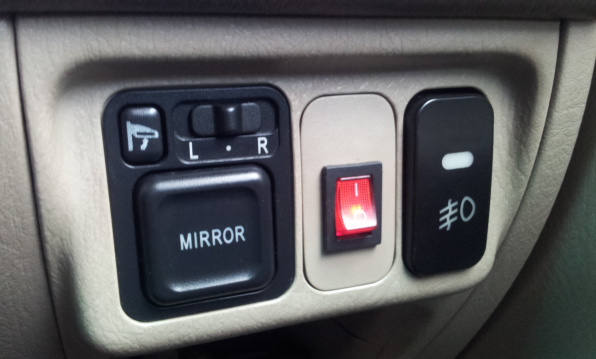

sw เปิด-ปิดไฟส่องเท้า

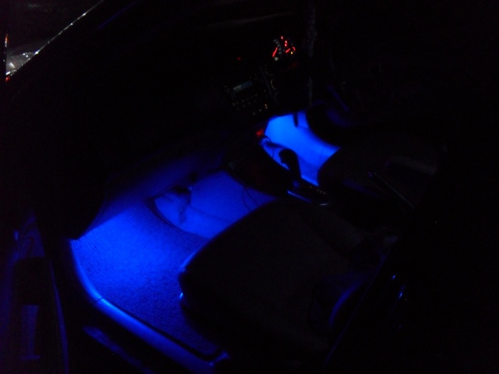

ไฟส่องเท้า
ไฟส่องเท้า

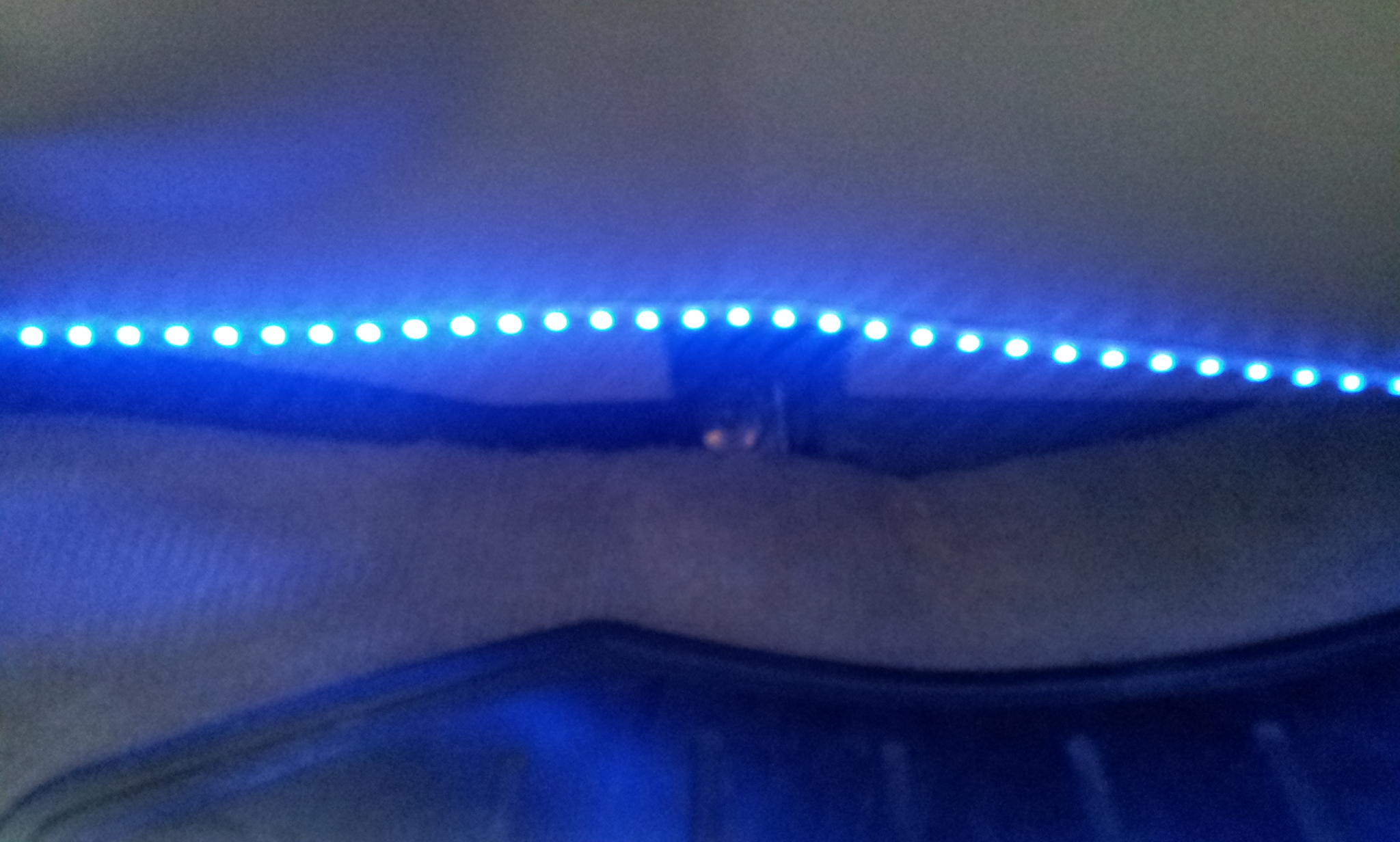

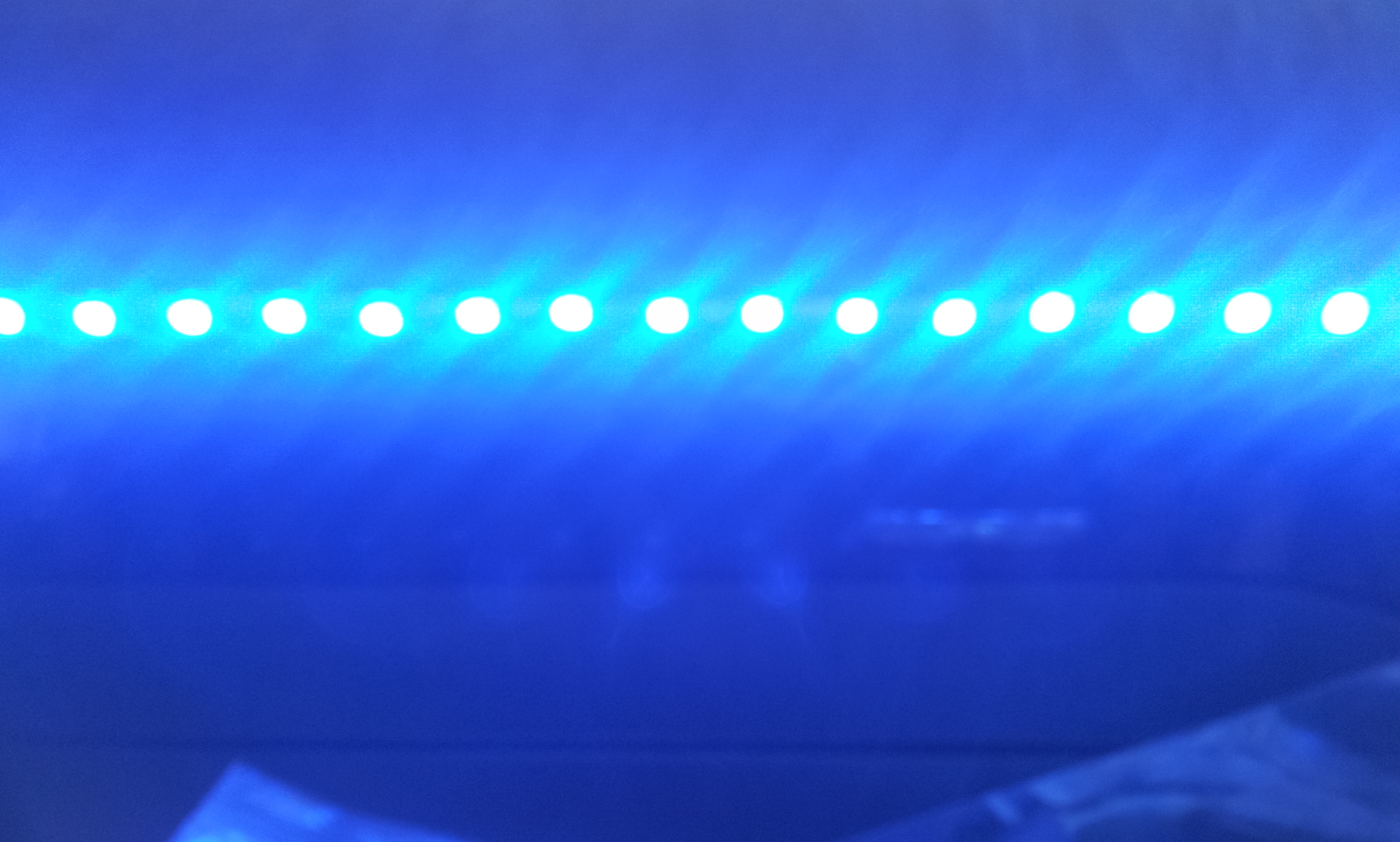

ไฟลิ้นชัก
ไฟลิ้นชัก
