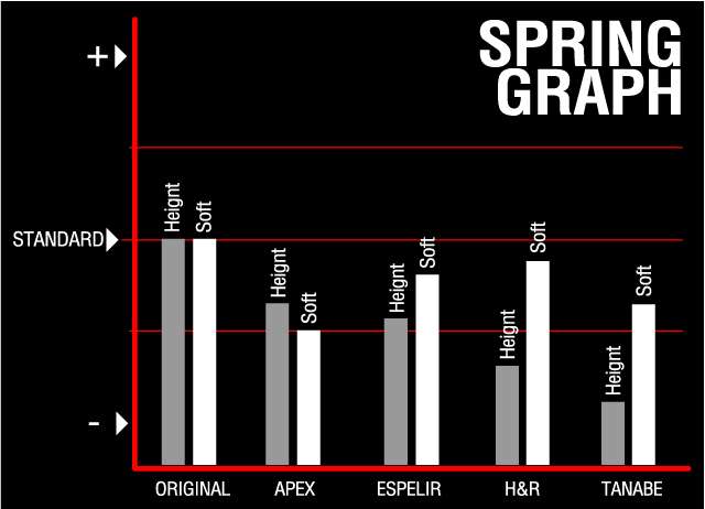

ตารางเปรียบเทียบสปริงความสูงกับความนุ่มของแต่ละยี่ห้อ

แถมตารางปสริงให้ด้วย
