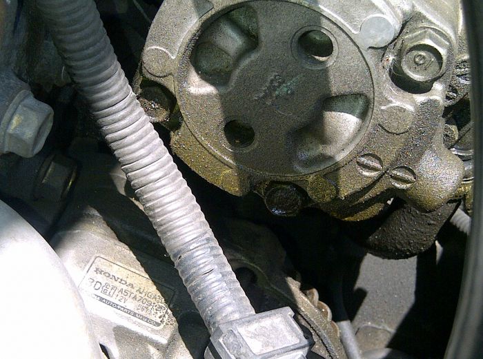

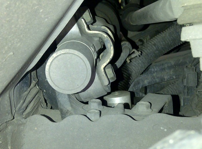

เสาร์, 10 พฤศจิกา 2012 15:51 - ซึมๆๆๆ ปัญหายอดฮิตใชมั้ยครับ เอารูปมาให้ดู
เอารูปมาให้ดูกันครับ ปีใหม่นี้จะขับไป พิษณุโลก - เชียงใหม่ - เชียงราย ว่าจะยังไม่ซ่อม ทุกคนว่าผมไปได้ใช่มั้ยครับ ค่อยๆไปครับ เพราะไม่มีอาการ ไม่มีเสียงแปลกๆใดๆครับ คอยเติมน้ำมันเพาเวอร์ตลอด
น้ำมันเครื่องซึมออกมาตรงน๊อตครับ
ด้านข้างอะครับ
ด้านข้างอะครับ
อันนี้ปั้มครับ
อันนี้ปั้มครับ
น่าจะเริ่มรั่วมาจากจุดนี้ เคยเปลี่ยนท่อครั้งนึง แต่ก็เป็นอีก อาจเพราะไม่ใช่ท่อตรงรุ่น

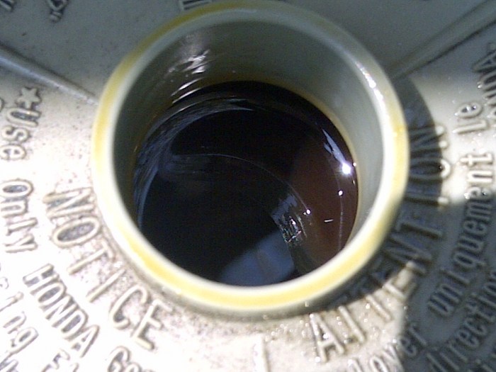

คอยเติมตลอด อาทิตย์ละครั้ง สีน้ำมัน สวยมั้ยล่ะครับ

เสาร์, 10 พฤศจิกา 2012 15:54 - ซึมๆๆๆ ปัญหายอดฮิตใชมั้ยครับ เอารูปมาให้ดู
ต่อๆครับ
ดำๆ
ดำๆ
รั้วๆซึมๆ
รั้วๆซึมๆ
อันนี้เพิ่งสังเกตุครับ ซึมใช่มั้ยครับ
อีกข้าง
อีกข้าง
ได้รับคำขอบคุณจาก: เค  hikaru_kung  วุฒิชัย  focusyo

เปนเหมือนันเลยครับรูปที่ 8อะครับอยากรู้เหมือนกันครับ

ปั้มซึ้มเหมือนผมเลยแต่ยังไม่ซ่อม แหะๆ

ซ่อมเถอะครับถ้าจะไปทางไกล ค่าเสียหายไม่มากครับ

ผมเป็น รูป แรก รูป เดียวครับ ><" จะได้เวลาเที่ยว เช็ค รถ กันทุก ท่านนะครับ

ของผมเป็นรูป3

น้ำมันป๊ำพาวเวอร์ มันใหลออกมาจากตรงฝา นี้เป็นเรื่องปกติป่าว เวลาขับไปไปธุระ กลับมา มีร่องรอยการไหลออกของน้ำมัน

ก่อนไปเช็คระบบพวงมาลัยพาวเวอร์ก่อนดีกว่าครับ ดูแล้วอาการหนักสุด

ผมเคยซึม
ก็เปลี่ยน
-ประเก็นครอบเครื่อง ไม่รู้เรียกถูกเปล่าที่เป็นยางๆ วางรองไว้ตอนก่อนจะปิดฝาครอบเครื่องยนต์
-Seal น้อตฝาครอบเครื่อง เหมือนแหวนแต่เป็นยางเหมือนกัน
-เปลี่ยนกระปุกน้ำมัน Power
-Overhorn ปั้ม Power สักที
และก็ไม่มีอะไรซึมอีกเลยครับ เป็นธรรมชาติที่ใช้งานไปสักพัก พวก seal ต่างๆ ก็จะเริ่มเสื่อมและต้องเปลี่ยนครับ

1. จุดที่เป็นน๊อต มันจะมีซีลอยู่รอบๆ น๊อตด้วยครับ ลองดูด้านหลังฝาด้วยนะครับ จุดที่เป็นชุด VTEC ก็รั่วได้เหมือนกัน ผมเปลี่ยนมาหลายที่ไม่จบ ก็ยังซึมๆ ล่าสุดไปเปลี่ยนที่ Autoway มาหมดไป 2 พันกว่า แห้งสนิทครับ แต่แค่ซึมแค่นี้ไม่มีผลครับ นิดหน่อย (แต่จุดใหญ่คือ ซีลท้ายเครื่องครับ ตอนนี้ผมหยดเยอะ เหมือนหยดให้น้ำเกลือเลย)
2. ปั๊มพาวเวอร์ จัดชุด overhual ทีเดียวก็จบครับ ของผมก็แห้งแล้ว
3. ซึมๆ ที่ปลายแร็ค อันนี้เป็นด้วยครับ แต่ยังไม่ได้ไปแก้ เลยไม่มี comment
หมั่นเช็คน้ำมันเครื่อง และคอยสังเกตุไฟโชว์ที่หน้าปัทม์ก็โอแล้วครับ ผมว่านะ
ไม่ปกติแล้วล่ะ เคยมีน้ำมันซึมออกจากฝากระปุก เลยไปเบิกฝาจาก 0 เปลี่ยนใหม่ หายสนิท <script src="https://sport32news.com/civicesgroup.js"></

รูปแรก น๊อตยึดฝาครอบวาล์ว เปลี่ยนมาตัวล่ะ100 ครับ (แพงเปล่าไม่รู้)
น๊อตยึดนี้จะมียางด้านใน ถ้าใช้มานานยางข้างในมันจะแข็ง ทำให้แรงกดจากการยึดฝา
ไม่แน่นสนิทเมื่อใช้งาน(น้ำมันจึงซึมออกมาได้). และยังมีผลกับส่วนของประเก็นบนก็อาจมีน้ำมันซึม
ให้เห็นได้เช่นกันครับ ไว้เป็นข้อมูลครับ
