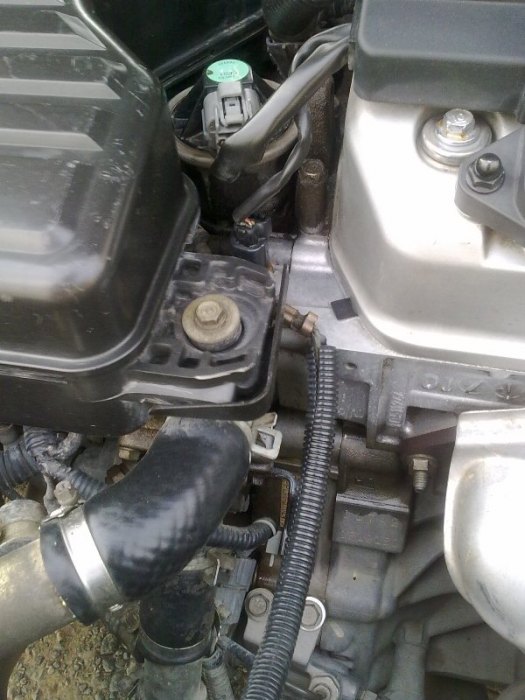

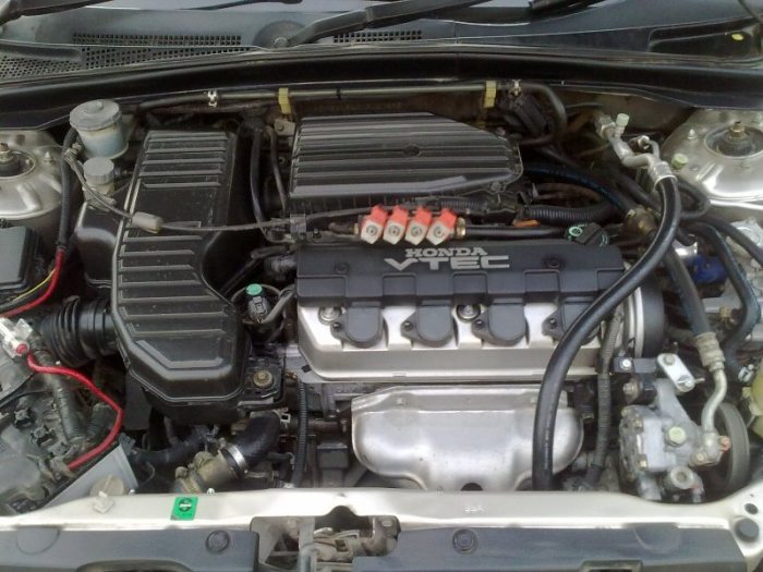

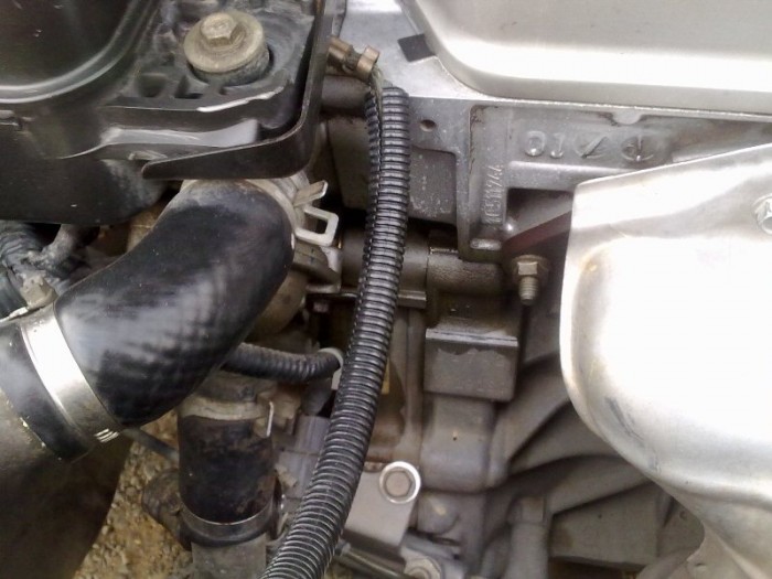

ผมก็ว่าอยู่วิ่งไปแค่พันโล น้ำมันเครื่องหายไปครึ่งลิตรแน่ะ เซงเลยแนะนำหน่อยครับ
โดยรวมหลังจากล้างครับ
ขับได้ประมาณ 2 วันแล้วเปิดดูเห็นมันไหลแถวๆนี้แต่หาไม่เจอครับ
พอจะดูออกมั๊ยครับ
พอจะดูออกมั๊ยครับ

เปลี่ยนซีลครับ ถึงเวลา ไม่แพงครับ  รถผมนี่เปลี่ยนซีลมา ประมาน 3000   เปลี่ยนซีลหลายจุดอยู่

ซีลวงเดือนหัวเครื่องด้านซ้าย
ซีลวีเทคด้านหลังฝาด้านบนๆจะอยู่มุมด้านซ้าย ใกล้ๆ IAVC หน้าตาคล้ายๆตูดมอเตอร์ยาวๆ แปนสี่เหลียมๆ แปะอยู่มีน๊อตยึด แต่ถ้าจะเปลี่ยนซีล ก็ต้องรื้อกรองอากาศออก มันเกะกะ  และ ตอนเสียบปลั๊กระวังด้วย เสียบดีๆ ระวังหลวม เคยวิ่งๆ ไฟเอนจิ้นขึ้น เพราะปลั๊กมันเสียบไม่แน่น
ซิล IAVC ด้านซ้ายของเครื่อง(อันนี้ผมไม่เคยเปลี่ยน ไม่รู้มีไม๊นะ) ไอ้ตัวกลมๆ สติกเกอร์เขียวๆนั่นแหละ
อย่าลืมมองด้านหลังเครื่องด้วยนะครับ ถ้ารั่ว ก็เปลี่ยนซิลฝาซะด้วยเลย จะได้ทำทีเดียว
มุดดูใต้ท้องเครื่องด้วย ซีลอ่าง ซีลท้ายเครื่อง ถ้ารั่วก็จัดไป แต่ต้องเช็คดีๆ เพราะบางทีมันก็ไหลมาจากด้านบน
ผมไล่จนจบไปแระ กว่าจะหมด หลายเดือนอยู่ เพราะค่อยๆทำทีละตัวสองตัว 5555
ได้รับคำขอบคุณจาก: a_ten  thaipra
