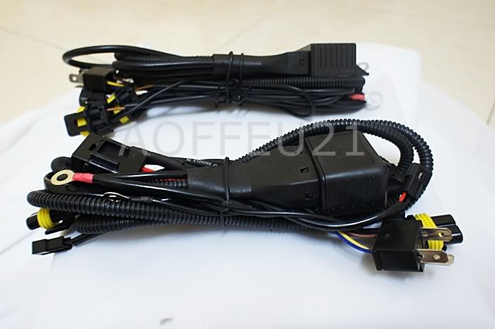

ถ้าผมใส่หลอดซีนอนไม่สไลด์ และต้องการเปลี่ยนเป็นหลอดซีนอนสไลด์ ต้องแปลงอะไรเพิ่มมั้ยเช่นรีเลย์ ผมเคยลองใส่หลอดสไลด์กับชุดเดิมของผมเลยมันก้อติดใช้งานได้แต่ถามร้านเค้าว่าต้องใส่รีเลย์เพิ่ม เลยอยากได้ข้อมูลเพิ่มเติมคับ หรือใครมีวิธีต่อวงจรแบบอย่างโพสไว้ก้อได้คับเพื่
อเป็นแนวทางให้สมาชิกลองต่อเองคับ
ขออนุญาตเจ้าของภาพด้วยนะคับ
อันนี้เป็นรุ่นที่ใส่อยู่คับ
หลอดสไลด์
หลอดสไลด์
อันนี้รีเลย์ที่ทางร้านให้ติดเพิ่ม250บาท

แกะชุดสายสไลด์ออกดูจะรู้ได้เลยว่าต่ออย่างไง
อธิบายคร่าว ๆ นะครับ
สายไฟ + (จะมีฟิวอยู่) ต่อเข้ากับขั้ว + ที่แบต จากนั้นปลั๊กที่มี 3 ขา ต่อเข้ากับปลั๊กไฟหน้าเดิมด้านขวาของรถ สายกราว(เส้นสีดำ ๆ ปกติจะมีหางปลามาให้) ลงตัวถังที่เป็นเหล็กจะมี 2 ข้าง ก็แยกกันไปลงตัวถังเหมือนกันทั้ง 2 ข้าง ปลั๊กที่เหลือต่อกับหลอดซีน่อน+ตัวคุมสไลด์ได้เลยครับ ปลั๊กตรงกันถึงจะเสียบได้ ถ้าต่อผิดปลั๊กจะเสียบไม่เข้าครับ

สายไฟที่เพิ่มคือ สาย controller ใช่ไหมครับ ถ้าไม่มี ไฟจะติดเหรอครับ?
ผมก็เปลี่ยนมาใช้หลอดสไลด์เหมือนกัน คือหลอดสไลด์มันจะมีปลั๊กไฟเล็กๆ
ที่ใ้ช้ต่อกับสาย controller เพื่อใช้เตะให้ไฟสูง-ต่ำทำงาน (คนขายบอกมา)
รอผู้รอบรู้มาบอกอีกที เพราะผมก็ยังไม่เคยลองต่อชุดซีน่อนสไลด์กับบาลาสต์เดิม
(ปล.ต่อแล้วเก็บสายดีๆ นะครับ ของผมน้ำเข้ารีเลย์สาย controller ช๊อตไปแล้ว)
ขอบคุณคับ..ผมนึกออกแล้วคับใช่อย่างพี่ว่า รีเลย์สำหรับไว้ใช้ต่อไฟสูง ตอนแรกผมต่อสายปกติมันจะเหลืออยู่1เส้นจิงๆคับ แต่ก้อใช้ได้เพียงแต่ยกไฟสูงไม่ได้ ขอบคุนคั

ถามเพิ่มนะครับ สาย controller หาซื้อได้ที่ไหนบ้างครับ?
ในคลับเรามีใครขายมั่ง? ของผมน้ำเข้าซ๊อตไปแล้ว T_T
ร้านที่ขายซีนอนใหญ่ ๆ ที่แยกขายหลอด - บาลาส ส่วนใหญ่จะแยกสายขายด้วย
แต่ลองเปรียบเที่ยบแล้ว ซื้อพร้อมหลอดจะคุ้มกว่า
ผมเองก็เสียมา 2-3 ชุดแล้วมั้งจำไม่ได้ละ ตัดสาย+ปลั๊กเก็บไว้เผื่อจะต่ออะไรก็มีสาย+ปลั๊กไว้ใช้ 555
