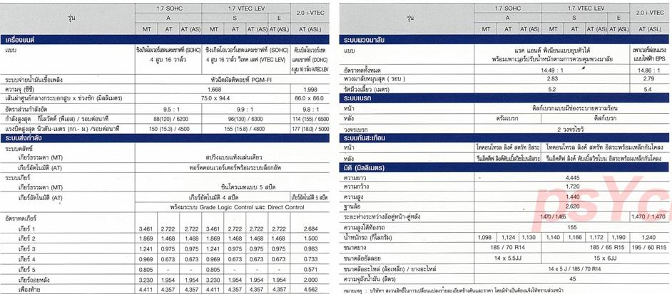

พุธ, 13 พฤษภาคม 2009 15:13 - รบกวนผู้รู้ช่วยตอบเรื่องความแตกต่างของเครื่อง exi กับ vti มันต่างกันยังไงคะ
ดูตามนี้แล้วกันครับ
ส่วนรายละเอียด อื่น ๆ ก็มี เรื่องของ เบรค เป็นดรั้ม กับ เป็น ดิส ครับ และก็เรื่องของอื่นๆ อีกนิดหน่อยครับ

K_series
ตอบ: 3032
ได้รับคำขอบคุณ: 22059
ให้คำขอบคุณ: 6045
พุธ, 13 พฤษภาคม 2009 16:46 - รบกวนผู้รู้ช่วยตอบเรื่องความแตกต่างของเครื่อง exi กับ vti มันต่างกันยังไงคะ
PongpanG พิมพ์ว่า:
ดูตามนี้แล้วกันครับ
อันนี้เอาไปใส่ในกระทู้ เรื่องน่ารู้คู่รถ เป็นข้อมูลได้เลยนะเนี่ยพี่แป๋ง
