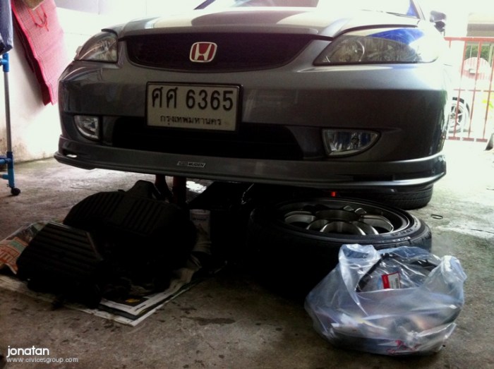

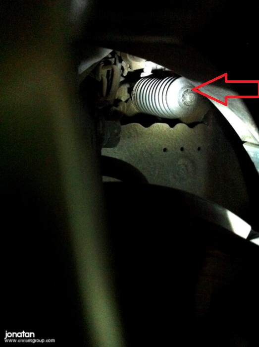

รูปจากล้อด้านขวา ฝั่งติดกับพวงมาลัยคับ
ตรงยางหุ้ม ใกล้ๆไม้ตีกลองอ่ะคับ จะมีน้ำมันไหลซึมอยู่

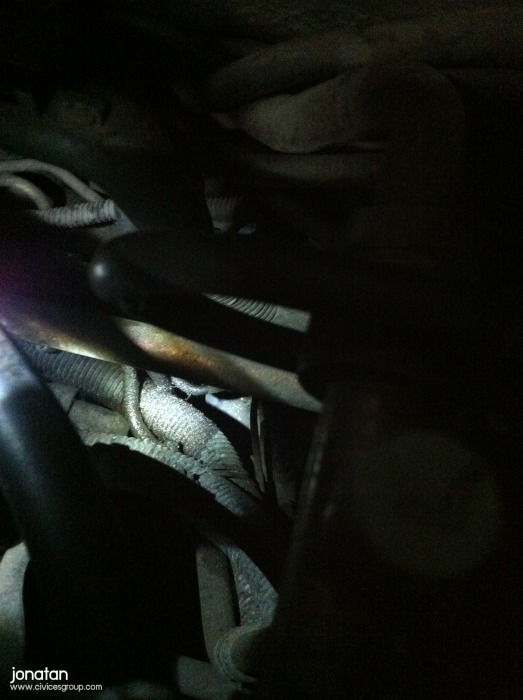

ถ่ายจากด้านบนคับ มองไม่ชัดว่ายางขาดป่าวแต่มีน้ำมัน
พาวเวอร์กระเด็นเต็มไปหมดเลยอ่ะคับ

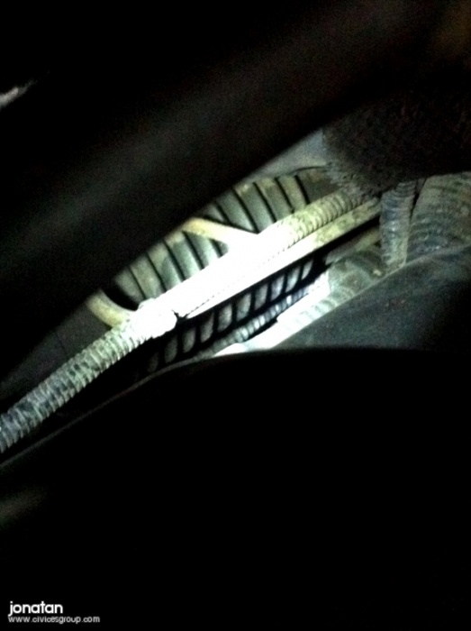

ถ่ายจากด้านบน ฝั่งคนนั่งตรงสายปลายสายแรงดันพาวเวอร์
จะมีน้ำมันไหลซึมออกมาเหมือนกัน

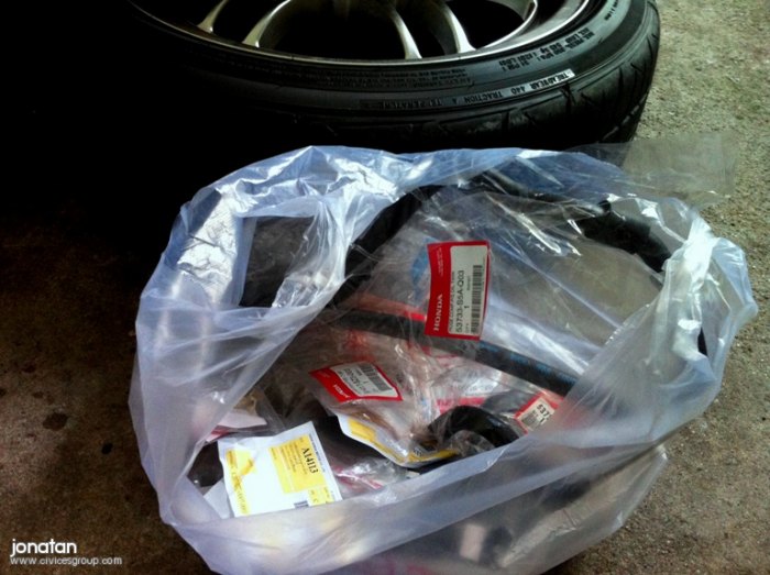

นี่ใช่อาการแร็ครั่วป่าวคับ ++++โอเวอร์ฮอร์นแร็ค+อัดสายเพาเวอร์แล้วคับ p.2 ++++
ชุดโอเวอร์ฮอร์นแร็คเพาเวอร์ ทั้งชุด
ชุดสายน้ำมันเพาเวอร์เข้าออก 3 เส้น
ตัวพลาสติกปิดวาว์ลลิ้นน้ำมันเครื่อง
เบ็ดเสร็จเบิกห้างทั้งหมด พร้อมส่วนลดพิเศษจากเพื่อนใน honda อิ อิ
ทั้งหมดค่าอะไหล่ 4125 บาท ค่าแรงอีก 1800
บวกงานงอกอีกสายไฮพาวเวอร์แตกเบิกห้าง

ของผมก็อาการเดียวกันครับ แต่เห็นชัดๆ ก็ตอนรื้อออกมาครับถึงบางอ้อเลยว่าทำไมมันดังๆ แปลกตอนใช้งาน
ผมไม่ได้ซ่อม (เคยซ่อมแล้วแต่คนละจุด)  ตอนนี้เปลี่ยนไปใช้แร็คไฟฟ้าครับ
เงียบเลยครับ ไม่มีหอน  ไม่มีน้ำมันซึม  เงียบขึ้นเยอะครับ
ปล.ถ้ารั่วตรงแกนตามภาพเนี้ยะ ถ้าซ่อมต้องเอาให้ชัวร์เลยน่ะครับ  เพราะเป็นจุดที่เคลื่อนไหวตลอดเวลา
     ถ้าซ่อมไม่ดีล่ะก็  เสียคชจ.รื้ออีก เฮ้ออออ...   เป็นเหตุผลหลักทีเปลี่ยนใหม่ดีกว่า คชจ.หนีกันไม่เท่าไหร่ครับ

ใช่ครับ ดูน้ำมันเพาเวอร์ เพราะไม่อันตราย ส่วนสายไฮดรอลิกด้านแรงสูงน่าจะซื้อของใหม่เปลี่ยนนะครับไม่แพง

พฤหัส, 8 พฤศจิกา 2012 18:30 - Re: ถามผู้มีประสบการณ์คับ นี่ใช่อาการแร็ครั่วป่าวคับ รบกวนหน่อยคับผม
jonatan พิมพ์ว่า:
ปีใหม่จะเอา ES ไปเที่ยวเหนือ เลยตรวจตรารถตัวเองก่อนว่าจะทำอะไรบ้าง ปรากฎว่า งานงอก อ่ะคับ
ก่อนหน้านี้ผมได้ โอเวอร์ฮอร์นชุดปั๋มพาวเวอร์ไปแล้ว เนี่องจากน้ำมันพาวเวอร์ขาด วิ่งมาได้ประมาณปีหนึ่ง
น้ำมันพาวเวอร์ขาดอีก เลยงง เอาไฟฉายส่อง งานเข้าคับ มีน้ำมันไหลออกจากยางหุ้มแร็ค (เรียกถูกป่าวหว่า)
แต่ใต้คอพวงมาลัยไม่มีน้ำมันไหลน่ะคับ แต่จะมีน้ำมันไหลซึมอยู่ 2 จุดคับ คือ
1. ซึมตรงยางหุ้มแร็คตัวใหญ่ๆ
2. ซึมตรงปลายสายแรงดันพาวเวอร์
แบบนี้ โอเวอร์ฮอร์น หรือว่าต้องเปลี่ยนใหม่ทั้งชุด ถึงจะดีอ่ะคับ
อาการที่สอง เวลาเลี้ยวขวาเกือบสุด แล้วมีเสียงดัง แต็กๆๆๆๆ มันอะไรมันตีกัน
สงสัยว่าน่าจะ เพลาขับด้านซ้ายดัง เปลี่ยนหรือโอเวอร์ดีคับผม
ปล.ถามผู้มีประสบการณ์ที่เคยเจอหรือเคยซ่อมหรือเปลี่ยน หน่อยคับผม
ว่ามีค่าใช้จ่ายประมาณเท่ารัย แนะนำที่ซ่อมก็ดีคับ ขอบคุณคับผม
งานนี้เซ็งเป็ดเลย ก่ะจะแต่งอะไรเพิ่มเติมซ่ะหน่อย
งานเข้าอันใหญ่หลวงซ่ะก่อน ถ้าจะหมดเป็นหมื่นอ่ะงานนี้
