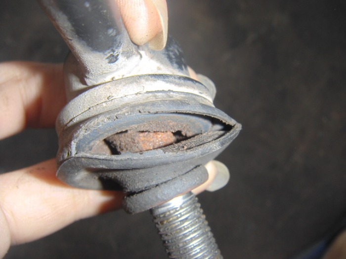

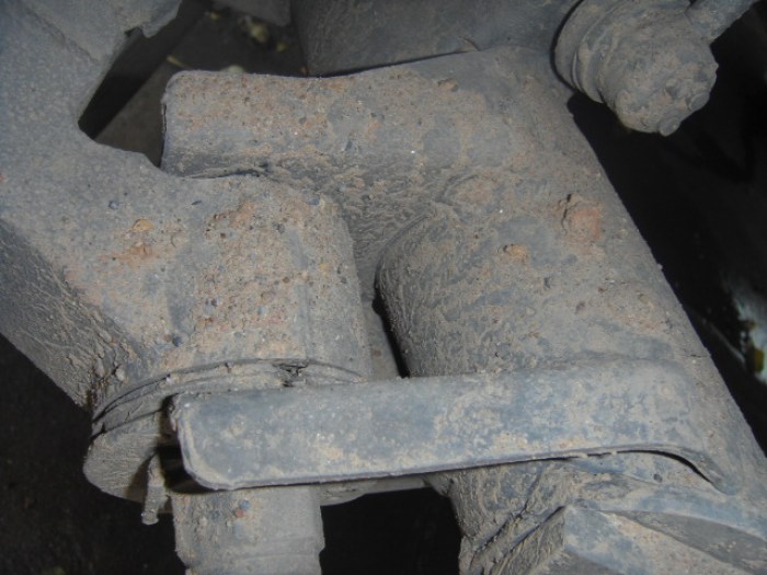

พุธ, 31 ตุลา 2012 18:33 - วันนี้จัดหนัก ช่วงล่างชุดใหญ่ น้องมังคุด ( เปลี่ยนโช้ค+ตั้งศูนย์เรียบร้อย )

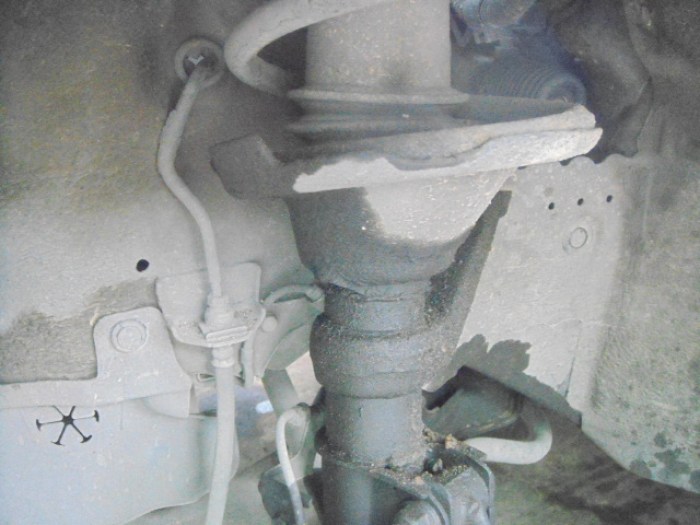

เนื่องด้วยวันก่อนถ่ายน้ำมันเครื่อง+เกียร์ สังเกตุเห็น บู๊ทยางและลูกหมาก กลับบ้านเก่าแล้ว
ทนขับมาได้สักเดือน วันนี้ว่างๆ นอนกลิ้งไปกลิ้งมาสามตลบ สรุปว่า ไปอู่ดีกว่า
หลังจากพึ่งเจ็บกับซ่อมช่วงล่างพี่หมูทองไปเมื่อกลางเดือน แต่ยังไม่เข็ด ขอจัดหนักอีกซักรอบ
อย่างแรกเลยที่โดนหลังจากยกรถลอย แม่จ้าว โช้ครั่ว คู่หน้าเลย + ยางรองเบ้าฉีกอีก
ของหนักมาแต่แรกเลย

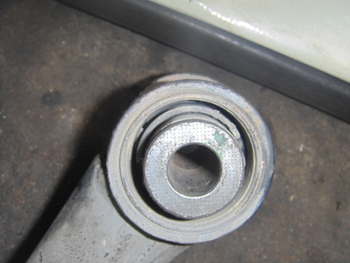

พุธ, 31 ตุลา 2012 18:36 - วันนี้จัดหนัก ช่วงล่างชุดใหญ่ น้องมังคุด ( เปลี่ยนโช้ค+ตั้งศูนย์เรียบร้อย )

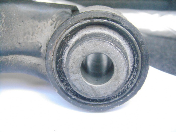

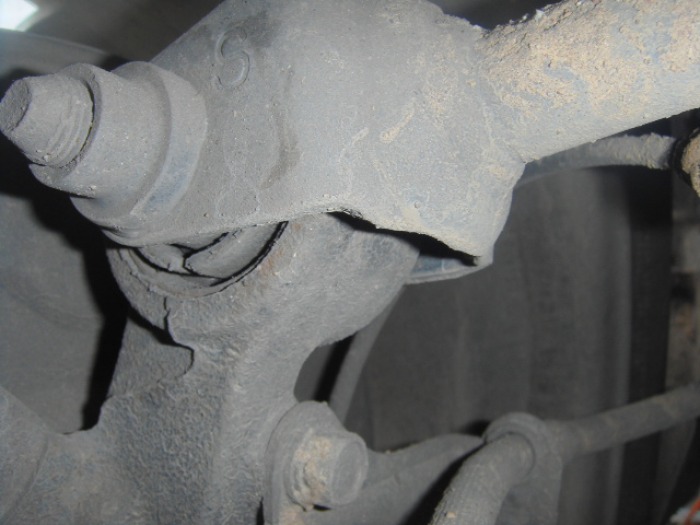

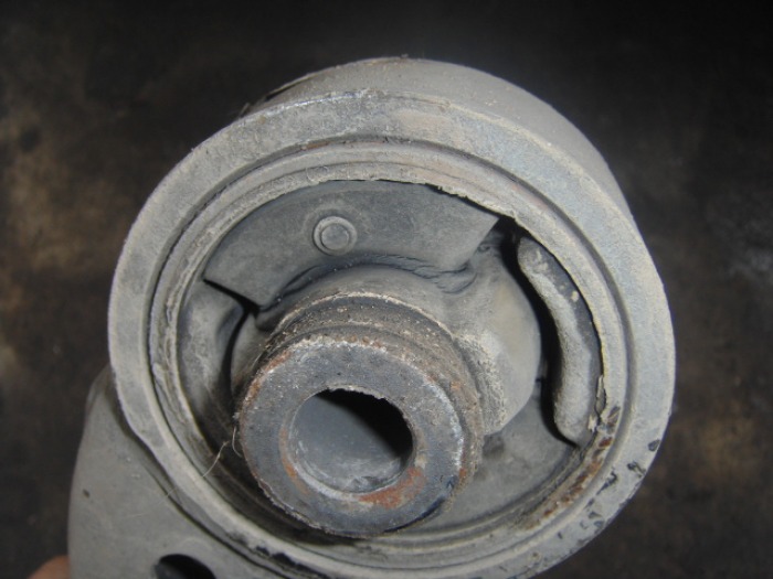

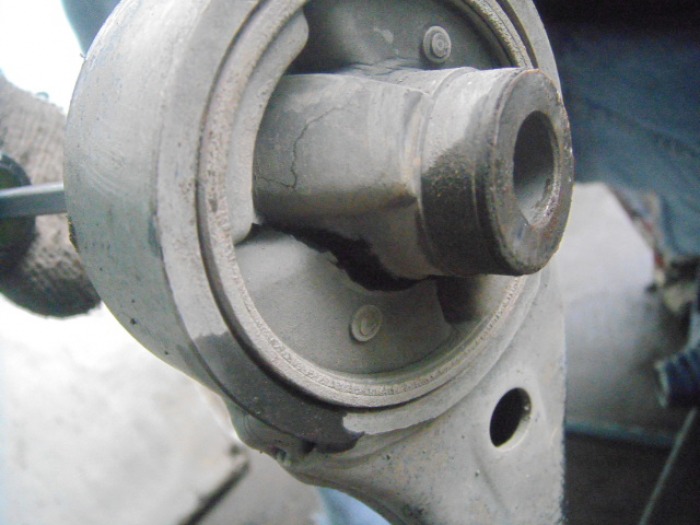

ต่อมาเมื่อแยกร่างเรียบร้อย เจออีก ยางปีกนก ขาดแน่นอน ทั้งสี่ตัว

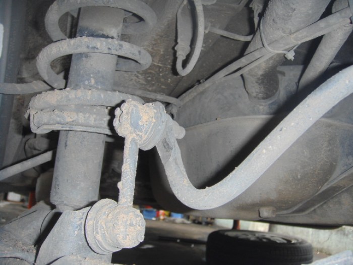

พุธ, 31 ตุลา 2012 18:40 - วันนี้จัดหนัก ช่วงล่างชุดใหญ่ น้องมังคุด ( เปลี่ยนโช้ค+ตั้งศูนย์เรียบร้อย )

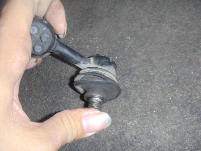

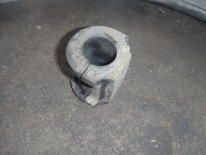

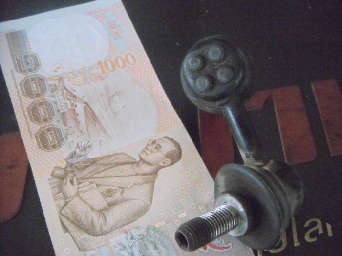

และแน่นอน ลูกหมากกันโคลง กับบู๊ทยางกันโคลง ไม่รอด เน่าไปตามๆกัน

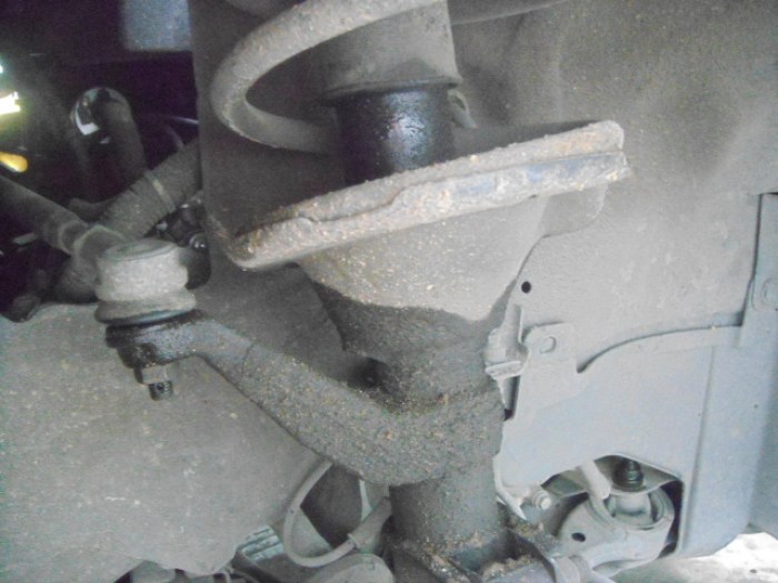

พุธ, 31 ตุลา 2012 18:45 - วันนี้จัดหนัก ช่วงล่างชุดใหญ่ น้องมังคุด ( เปลี่ยนโช้ค+ตั้งศูนย์เรียบร้อย )

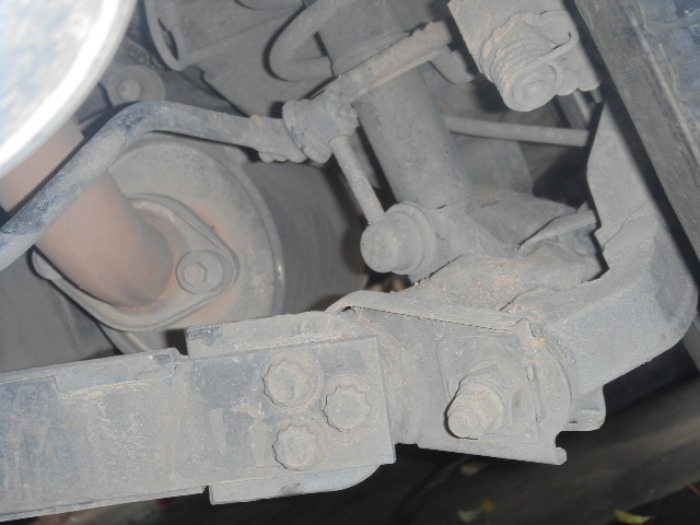

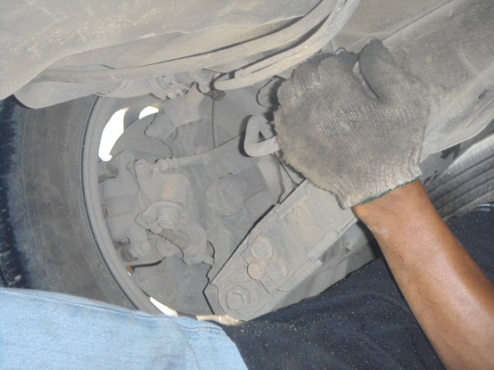

ต่อมาเช็คลูกหมากแร็ค ปลายแร็ค ลูกหมากปีกนก หน้า
ลูกหมาก+บู๊ทยางข้างหลัง โช้คหลัง โอเค แน่นอยู่ โชคดีไม่เสียเพิ่มกว่านี้ อุอุ

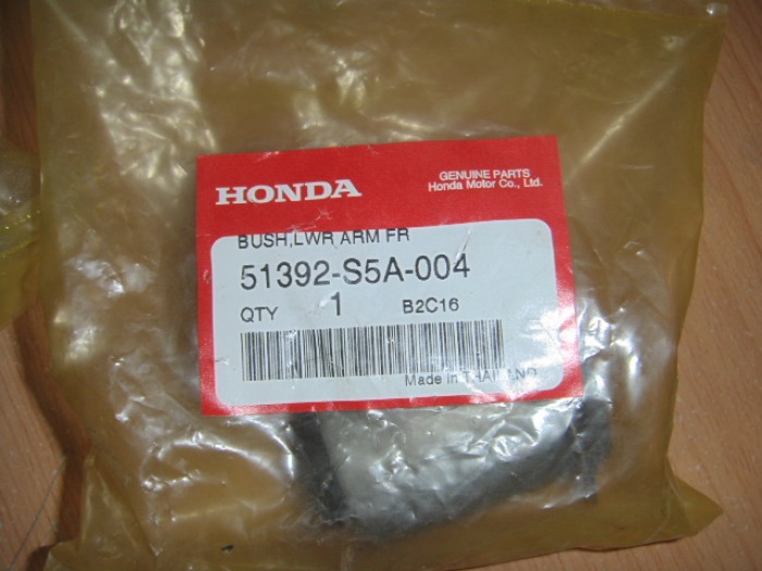

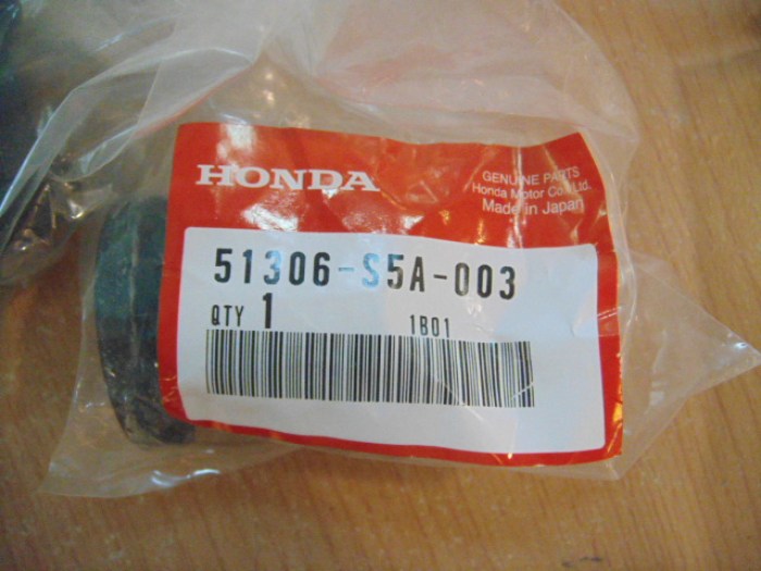

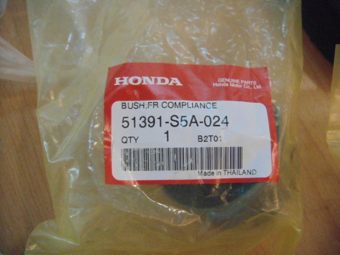

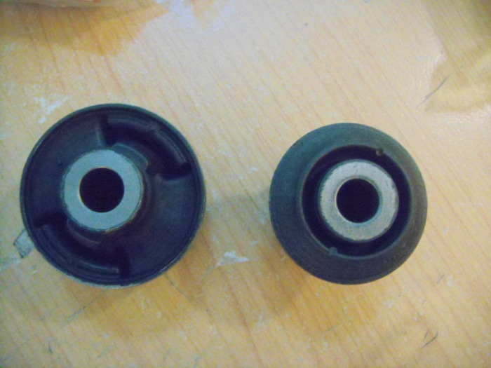

หลังจากแยกร่างเรียบร้อยแล้ว ก็ถึงเวลาซื้ออะไหล่ซักที
ปีที่แล้วพึ่งเปลี่ยนมา บู๊ทปีกนกตัวตั้ง เทียบ 450 นอน 250
แถมใช้ได้ปีเดียวขาดละ พึ่งวิ่งแค่ 50000 โลเอง ขาดซะละ
ปีนี้ เลยจัดของแท้เสียเลย ตัวตั้ง 683 ตัวนอน 303 แพงกว่าของเทียบนิดเดียว
อ้อ ลืม บู๊ทยางกันโคลงหน้าตัวละ 66 บาท ยังไม่รวมแวทนะ
ราคารวมแวทแล้ว หมดนี่ 2251 บาทค่ะ

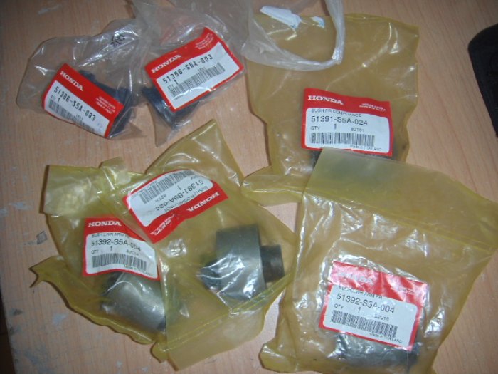

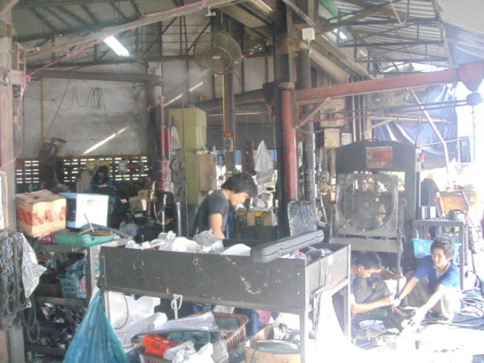

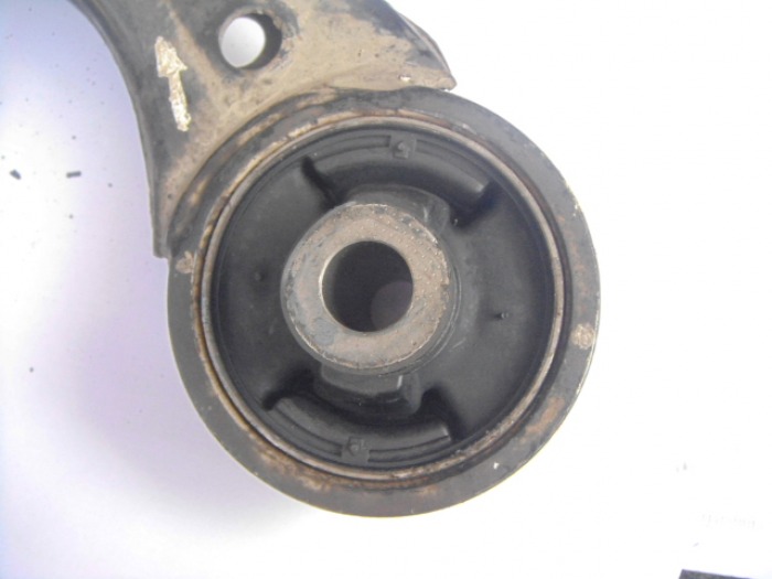

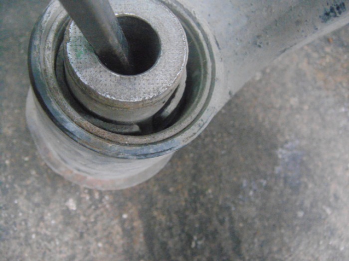

หลังจากได้ของแล้ว ก็ไปโรงกลึงเพื่ออัดบู๊ทกัน ค่าอัดบู๊ทปีกนก 4 ตัว ตัวละ 150
ต่อราคาเหลือ 500 ( ก็ยังแพงอยู่ดี ตอนใช้ EK อัดตัวละ 60 เอง ) อัดมาเรียบร้อย แหล่ม
ของแท้นี่มันดูเต็มเบ้าดีแฮะ

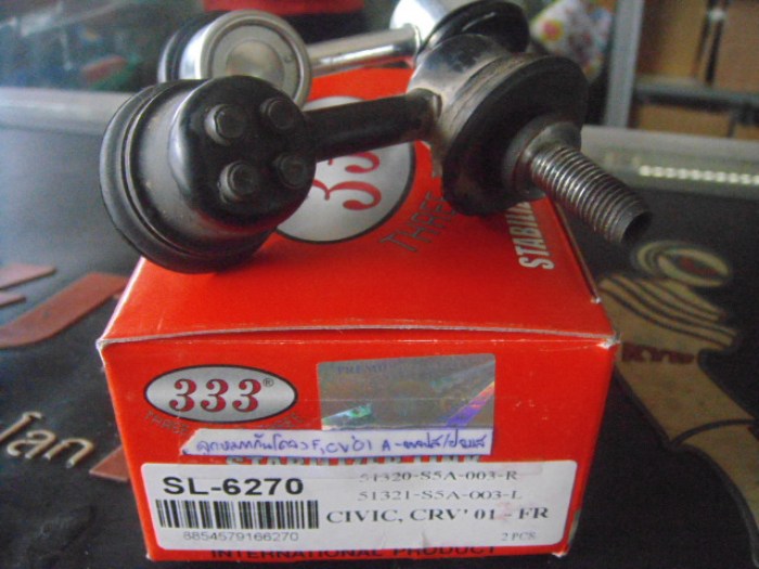

พุธ, 31 ตุลา 2012 19:03 - วันนี้จัดหนัก ช่วงล่างชุดใหญ่ น้องมังคุด ( เปลี่ยนโช้ค+ตั้งศูนย์เรียบร้อย )

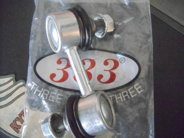

พออัดเสร็จก็แวะซื้อ ลูกหมากกันโคลงหน้าจั๊กหน่อย เอาของ 333 นี่แหละ ถูกดี ตัวละ 220 บาท
ของศูนย์ตัวละ 17xx ห่างกัน หกเท่า เปลี่ยนทุกปี ยังโอเค ราคานี้ 555555+

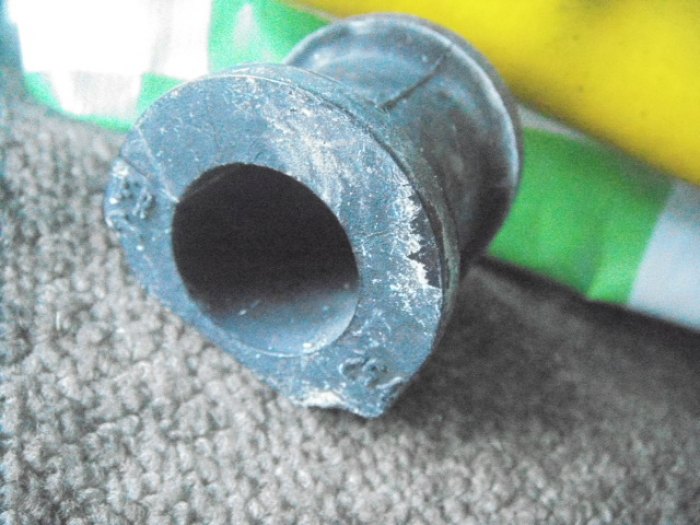

สุดท้าย กลับอู่ ประกอบร่าง
อ้อ สังเกตุ พวกบู๊ทยางของแท้ จะมีคล้ายๆแป้งขาวๆติดที่ยางทุกตัว ไม่ต้องกลัวน๊ะจ๊ะ
แล้วก็ ก้มหน้าก้มตา นับบิล และ จ่ายค่าแรงช่างไป ช่างคิดค่าแรงถอดประกอบ เติมน้ำมันเบรค เช็คหัวเทียน
หมดนี่ 500 บาท เพราะอะไหล่เราเอาไปเองหมด 5555555+
สรุปวันนี้โดนไป ค่าอะไหล่ที่ศูนย์ฮอนด้า 2251 บาท ค่าอัดบู๊ท 500 บาท ค่าลูกหมากกันโคลง 440 บาท
ค่าแรงช่าง 500 บาท สุดท้าย ค่าน้ำมันพี่หมูทองวิ่งอะไหล่ 400 บาท อุอุ

บูทปีกนกหน้ามีขายเฉพาะบูทด้วยเหรอไปถามศูนย์พระราม2บอกไม่มีขายทั้งปีกนก.
ของ EG EK ขายเป็นปีก ของ ES FD ขายแยกบู๊ท
เราก็พึ่งรู้เมื่อเช้า เพราะโทรไปถามราคาโช้ค เลยลองถามดูว่าต้องซื้อทั้งปีก หรือแค่บู๊ท
เค้าบอกว่า แยกบู๊ทขาย พอเช็คราคา พอๆกับของเทียบเลย แพงกว่าของเทียบตัวละร้อยกว่าบาท
เลยจัดแท้เสียเลย 5555555+

แสดงว่าโดนศูนย์หลอก. เซ็งไปคราวหน้าจัดไปแต่บูท
