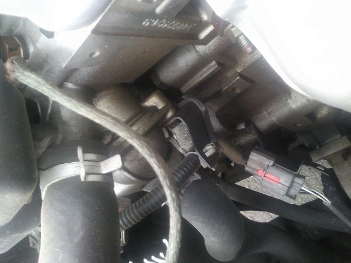

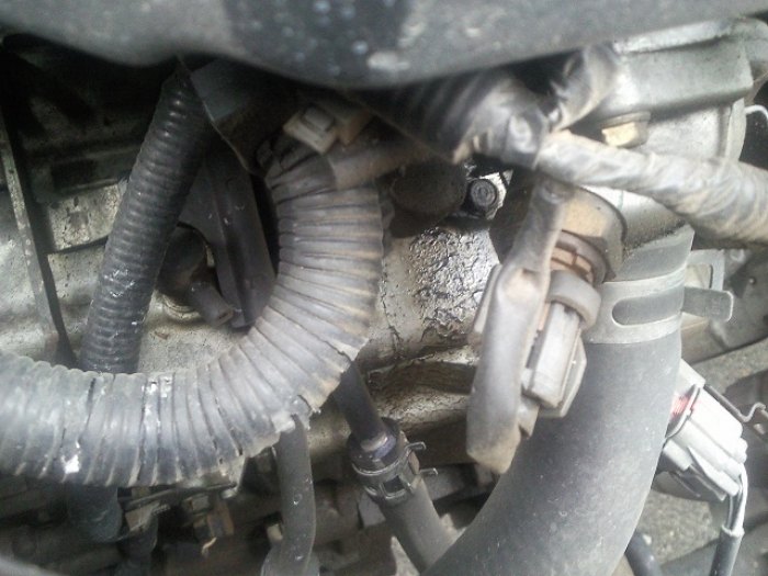

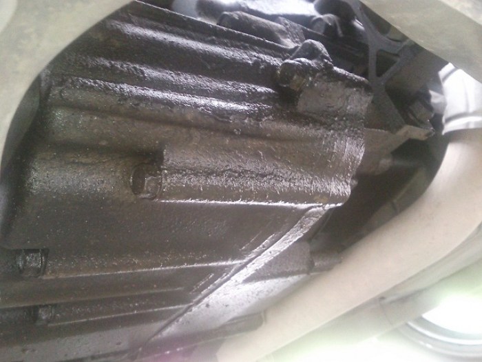

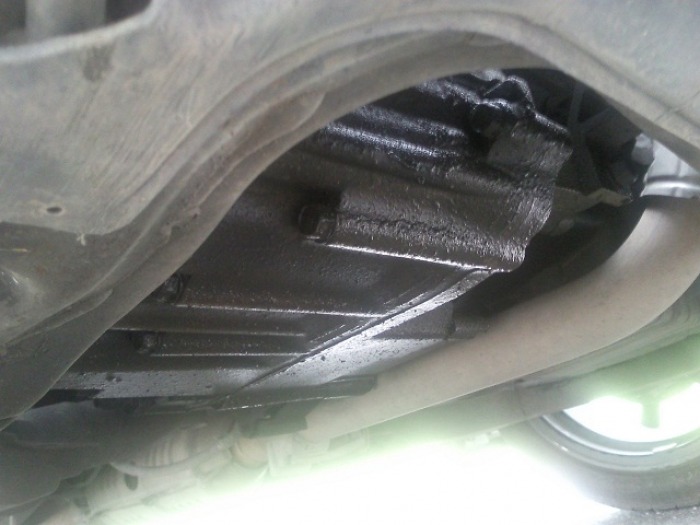

อังคาร, 30 ตุลา 2012 15:39 - มีใครเจอปัญหาน้ำมันเยิ้มมั้งคาบ
เยิ้มตามรูปนี้เลยคาบ

อังคาร, 30 ตุลา 2012 15:45 - มีใครเจอปัญหาน้ำมันเยิ้มมั้งคาบ
ดูไม่ชัด แต่มาจากด้านบนแบบนี้ น่าจะ โซลินอยวีเทค ไม่ก็ ปะเก็นฝาวาวล์
ลองล้างดูก่อน แล้ววันต่อมาสังเกตุดูว่าเยิ้มมาจากไหน
น่าจะชัดเจนกว่ายี้ เพราะตอนนี้ เลอะไปหมด ดูไม่ออก

น่าจะเป็น ซีนใต้เครื่อง และหน้า เครื่อง ลองเอาเข้าไปให้ศุนย์เช็กได้เลยครับ ให้เขาตีราคากับอะไหล่ที่จะเปลี่ยน ถ้าแพงไป ก็มาทำข้างนอกก็ได้ครับ
