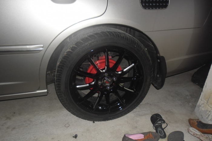

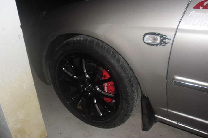

ถาม เวลาขับซัก 120 ขึ้นไปแล้วผ่อนคันเร่ง จะมีเสียงที่ล้อหน้า อยากรู้ว่ามันเกิดจากอะรัยครับ
เกิดจากเปลี่ยนล้อแม้กใหมครับ จากเดิมล้อเดิมวิ่งเท่ารัยก็เงียบครับ
 พอไส่แม็ก 17 มีเสียงครับ
ฝากกูรูตอบด้วยครับ
จะเป็นเพราะผมโหลดด้วยใหมครับ หน้า 3 นิ้ว
แต่ข้างหลังไม่โหลดครับ

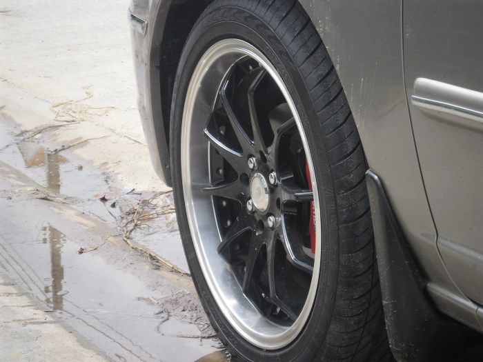

แม็กtouchdown 17" อันแลกที่ไส่ครับวิ่ง140ขึ้นแล้วผ่อนไม่มีเสียงที่ว่าข้างต้น
แม็กtouchdown 17
แม็ก master 17" ครับที่ไส่ปัจจุบัน
แม็ก master 17
ล้อปัจจุบัน
ล้อปัจจุบัน
