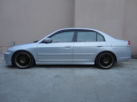

พี่ลองดูรถผมอ่ะพี่  DC5  แต่สปริงเป็น APEXI  ผมว่าน่าจะสูงประมาณนี้นะ

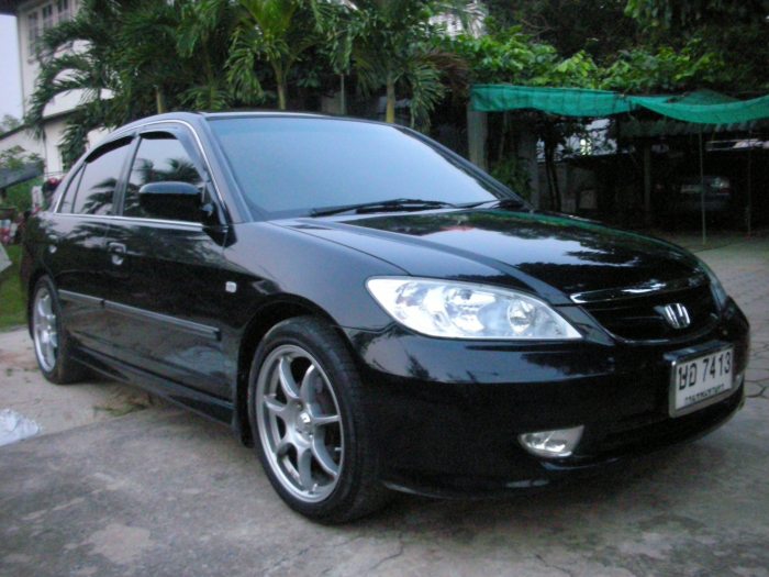

ลองดูครับ รถผมใส่ dc5 ทั้งโช๊คเเละสปริง
รบกวนเรื่องโช้คครับ
ได้รับคำขอบคุณจาก: yoyosonic  malmsteen

body19 พิมพ์ว่า:
ยังหน้าลอยอยู่เลย

ศุกร์, 9 พฤศจิกา 2012 16:02 - รบกวนเรื่องโช้คครับ
easy พิมพ์ว่า:
body19 พิมพ์ว่า:
ยังหน้าลอยอยู่เลย
หน้าไม่ลอยครับ พื้นด้านหลังมันต่ำกว่า
