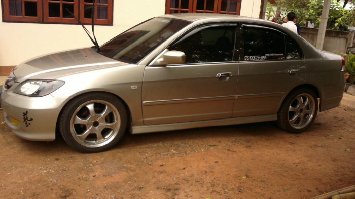

อาทิตย์, 28 ตุลา 2012 22:30 - แนะนำเรื่อง โหลด หน่อยคับ
ถ้าเอาแบบประหยัดจริงๆลองปรึกษาพี่ใหม่ดูครับพี่เค้าอาจช่วยได้
คือตัดสปริง+อัดน้ำมันเห็นพี่ๆในคลับเราก็ใช้เยอะนะ
แต่ถ้าตามสเต็ปคือใส่สปริงโหลด+อัดน้ำมัน หรือไม่ก็โชัคแต่ง
ส่วนผมใช้h&rได้ในคลับมา+อัดน้ำม้น ราคารวม 3000+1600 ครับ ฟิวก็กระด้างหน่อยแต่ที่ได้มาคือการทิ้งโค้งกับ
การยึดเกาะถนนดีขึ้นสั่งได้ครับ
ความเตี้ยก็ประมาณนี้ครับ หลังผมรองสเปเซอร์ด้วยครับ
